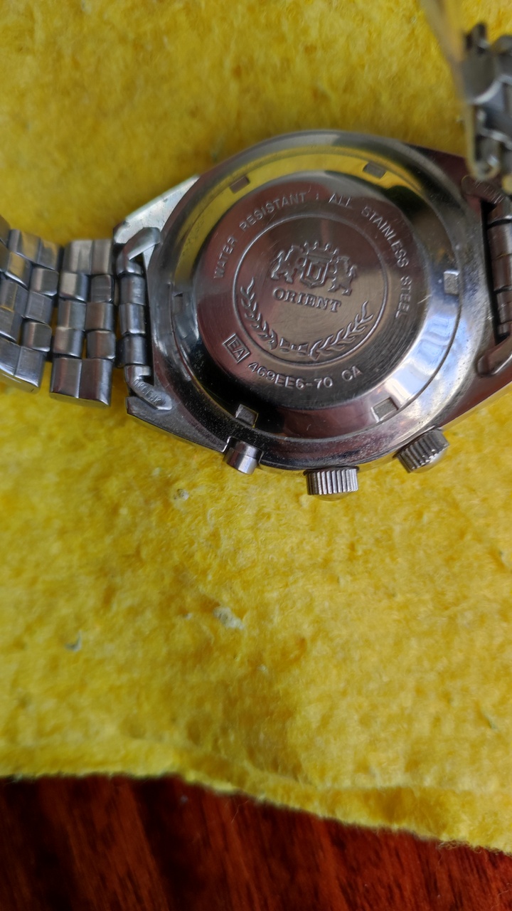

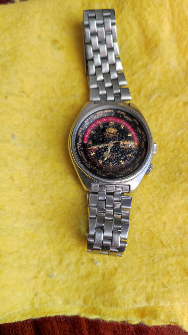

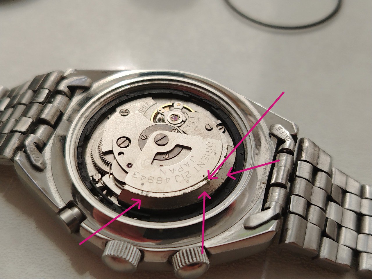

Доброго всем дня.
Есть кто-нибудь (желательно в Москве), кто смог бы заняться герметизацией Orient 469?
Вложение 3731914 Вложение 3731915
В конце апреля заклинил диск с днями недели, отвез часы в мастерскую (пять лет назад мне там обслуживали эти часы и, вроде, нареканий к ним не было), там настойчиво рекомендовали заодно заменить стекло. Согласился.
Забрал часы с ремонта, наутро стекло изнутри запотело. Вернул в мастерскую.
Мастера сказали, что дополнительно подклеят стекло и проблема исчезнет.
Подклеили. Когда часы забирал, мне уныло так сказали: если будут потеть, привозите, мы что-нибудь попробуем придумать.
Наутро стекло запотело.
Нашел (не здесь!) частного мастера. Мастер делал репассаж и сильно ругался на то, что в мастерской мне часы не почистили. Сбросил кучу фотографий, типа такого:
Вложение 3731918
Делал часы он долго, два месяца. Вернул и сказал, что почистил, смазал, но с герметизацией справиться не смог. Подобрал одну резинку, может она подойдет, а может нет, неизвестно.
В общем, по стоимости ремонта я резво приблизился к стоимости новых часов. Эти мне дороги как память. Кто-нибудь может заняться герметизацией за адекватную стоимость?
Если нужно, все фотки от второго мастера в архиве:
Вложение 3731919
