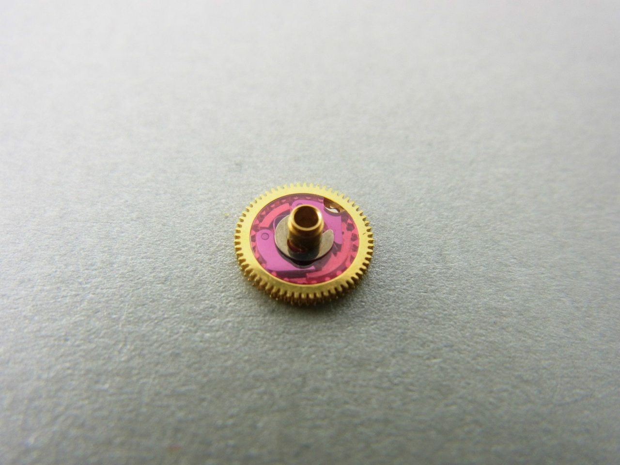

в 3185 колесо GMT сделано очень дорогими методами - сам обод колеса напрессован на большую рубиновую шайбу, под которой находится пружинка и 2 собачки
Вложение 1785483

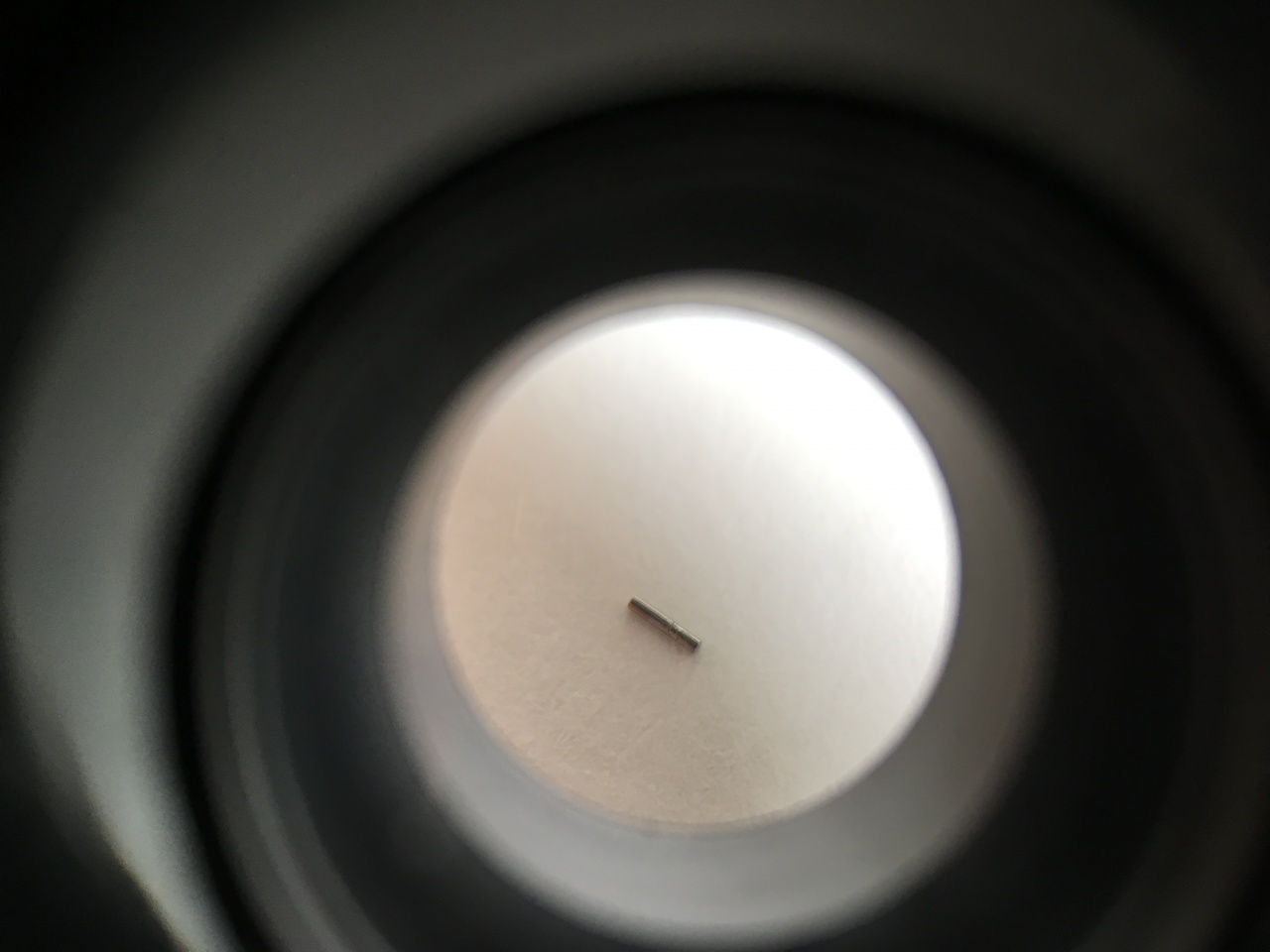

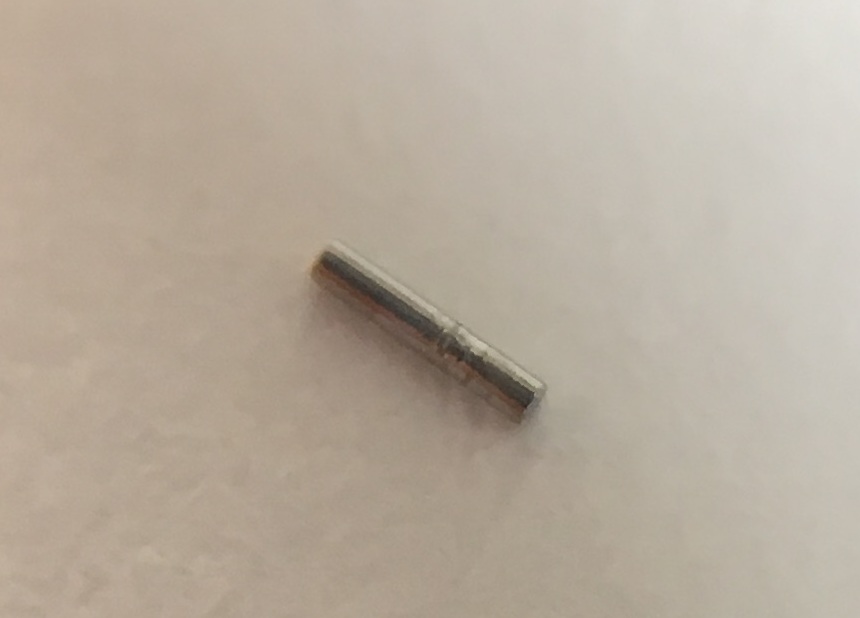

еще проблема с 3186 - стальные трибы обеих колес вращаются на стальной оси, пара трения неблагоприятная, и на оси появляются задиры и идет износ
здесь старая стальная ось с задирами
Вложение 1785490Вложение 1785495

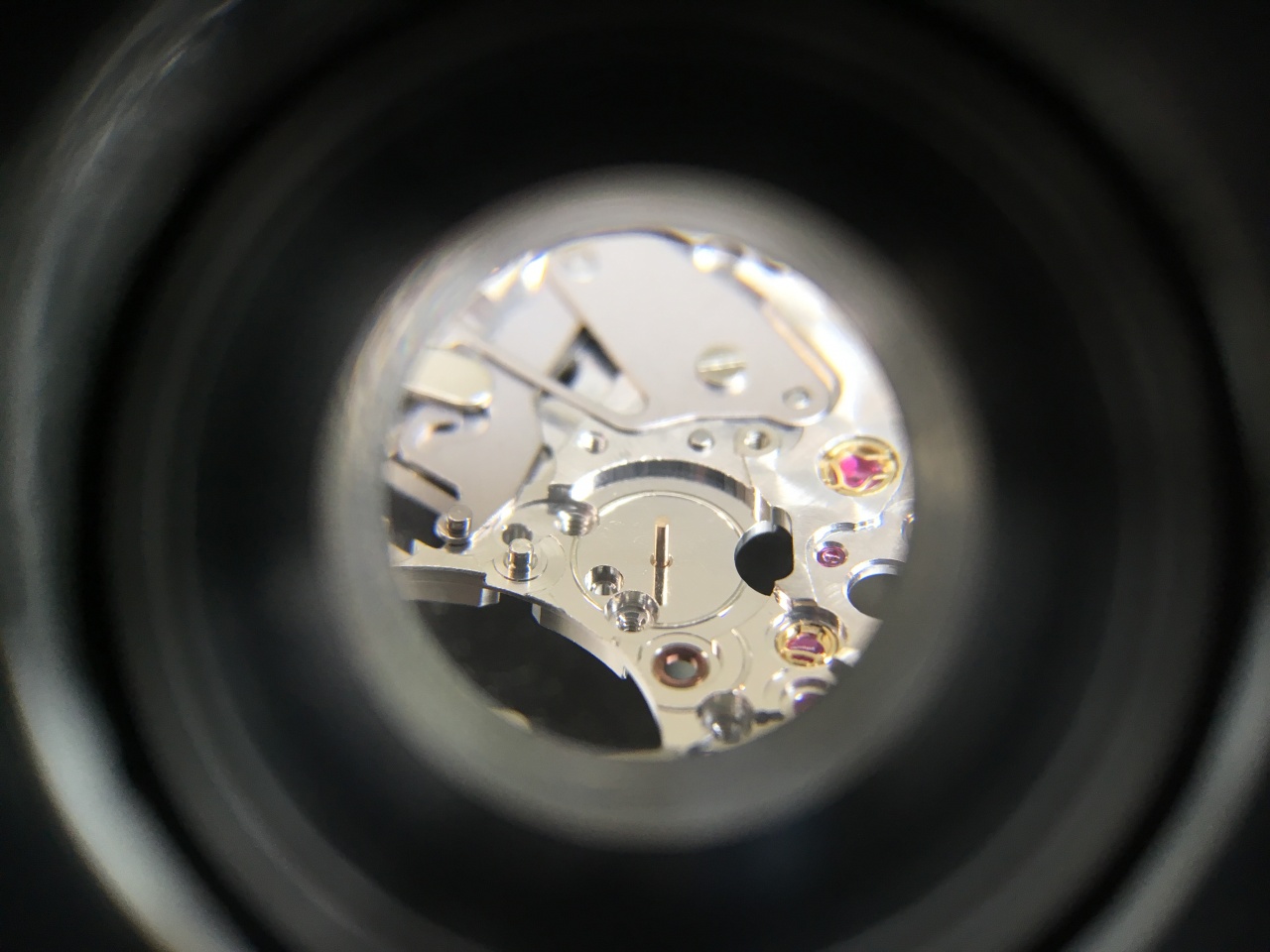

я изготовил новую ось из бериллиевой бронзы
Вложение 1785491
