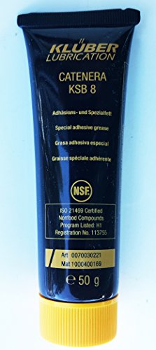

Visher 04.03.2019 01:05
Вложений: 1
Я уже несколько лет пользуюсь kluber ksb8 в замен ОМЧС , полная синтетика вот описание http://http://prom-world.ru/%D0%B0%D...atenera-ksb-8/ , некоторые часы приносили через 3 года , смазка не застыла, очень легко смывается.
Используется в приборах учета разных сред с рабочей температурой до 100 градусов, соотв приборы мне встречались не проходившие ППР по 5 лет и больше, нигде засохшей смазки я не встречал.
После очистки,полировки заводной пружины и торцевой стенки барабана наношу очень тонким слоем на торцевую стенку и крышку барабана. Нормальная тяговая характеристика пружины сохраняется в течение 3 лет. Проверял на десятке репассированных 3 года назад часов Восток 2414\2409\2416\2415.Вложение 2501779
