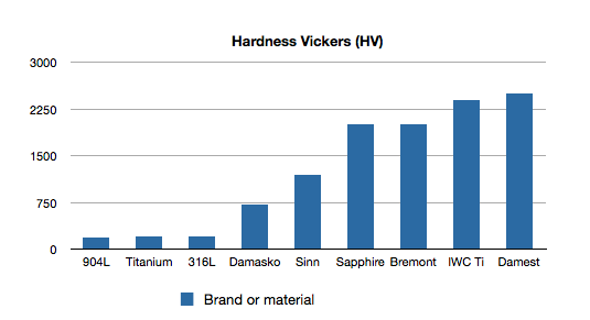

Аккаунт удален 07.02.2017 10:41
Вложений: 2
Сообщение от watchcenter (Сообщение 4159800)
да, закаляют. Но Вы должны понимать, если корпус не изготовлен в Германии, то с большой долей вероятности в составе будет сера (1.4404) и в результате корпус будет корродировать. Собственно что и произошло у одного и упомянутых производителей.
кто из упомянутых выше изготавливает корпус за пределами Германии?
к слову, мне попадались фотографии с коррозией на закалённых корпусах и браслетах Damasko, Archimede и Sinn.
полезная информация по теме обсуждения:
http://forums.seikoclubsg.com/viewtopic.php?f=8&t=3526
http://forum.watch.ru/attachment.php...0&d=1486454095
http://forum.watch.ru/attachment.php...9&d=1486454095
Вложение 1684919Вложение 1684920
Гена Бобков 07.02.2017 11:22
Не смотря на то, что у Дамаско самые "мягкие" корпуса из выше перечисленных, но в сети я практически не встречал царапанных Дамаско. "Практически", потому что они все же есть.
А вот битые тигементированные Зинн - да, встречаются чаще.
Тема очень интересная.
Кстати, из выше приведенного Артемом графика, видно, что Дамест самый твердый? А Дамест - это покрытие у Дамаско, типа ДЛЦ. На ВУСе можно найти тему с деффектами этого покрытия, но это именно деффекты, а не царапины, если я правильно понял. И еще, если я правильно понял, это покрытие хорошо защищает, от коррозии.

Сообщение от ARTEM KUZMIN (Сообщение 4161191)
К сожалению, приведённые в теме по ссылке графики не очень полезны. Поскольку, например, когда речь идёт о коррозионной стойкости, неплохо бы уточнять, в какой среде и по какой методике проводились измерения.
То же самое относительно сравнения твёрдости материалов: на графике присутствует какой-то абстрактный "Titanium", хотя имеется множество марок титана и титановых сплавов, обладающих очень разными характеристиками.
P.S. Проще всего определить, "закалённые корпуса" у какого производителя обладают большей твёрдостью -- провести замеры на микротвердомере. ;)
Проблема в том, что производители не торопятся раскрывать полные данные об используемых ими материалах и применяемой обработке, так что конечный пользователь (покупатель) может только верить им на слово или пытаться узнать об опыте использования у других покупателей.
