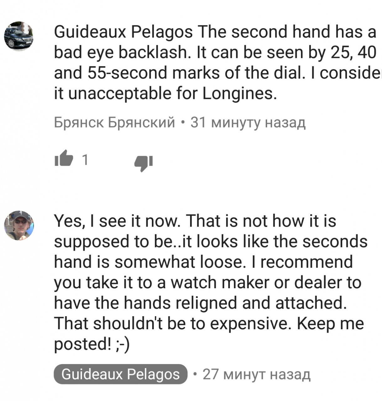

District32 06.02.2017 00:17
Вложений: 1
Сообщение от Dima343 (Сообщение 4156447)
поведение стрелки нормальное, механизм один из самых качественных на сегодня, металлический, 7 камней...
в некоторых калибрах (топовые японские кварцы от Ситизен и Сейко) ставят притормаживающую пружинку на ось секундного колеса
через время, когда масло загустеет и механизм станет грязным, дерганье возможно прекратится, т.к. увеличится трение в колесной системе, и люфты выберутся
Оно конечно, НО вот ответ человека влюблённого в свои Конквесты и запилившего о них видос на 19 мин.
Вложение 1683172
В общем смысл: так быть не должно и тащите их к диллеру или часовщику.
Dima343 06.02.2017 01:42
я не одному экземпляру 955.112 репассаж делал, и это дерганье в порядке вещей
и не только у этого механизма
и чем длиннее стрелка, тем заметнее
"у марки уровня Лонжина такого быть не должно" - не аргумент
физика есть физика, и никакой маркетинг с ней не поспорит
хотите чтобы в ваши новые исправные часы кто-то лазил - хозяин барин
