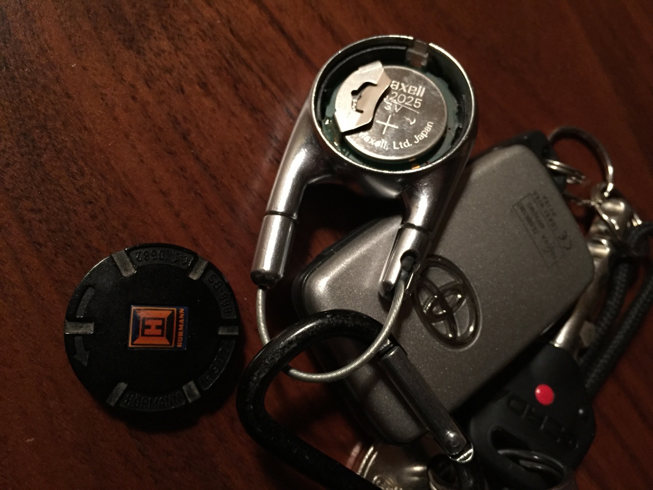

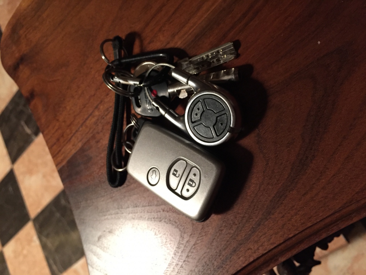

BobbyS 19.11.2016 02:45
Вложений: 2
Сообщение от Murman-2 (Сообщение 4023259)
Почему-то в РФ в фаворитах рената, а в Дании мне поставили maxell и сказали, что это лучшее из того, что в мире есть.
Судя по пультику открывания ворот Вложение 1594503 Максел и Рената сопоставимы(Рената чуток подольше служит особенно зимой) - не заморачиваюсь - нет Ренаты -> ставлю Максел Вложение 1594504. Нет Ренаты и Макселя -> начинаю судорожные поиски - т.к. остальные брутарейки = фуфел :(
