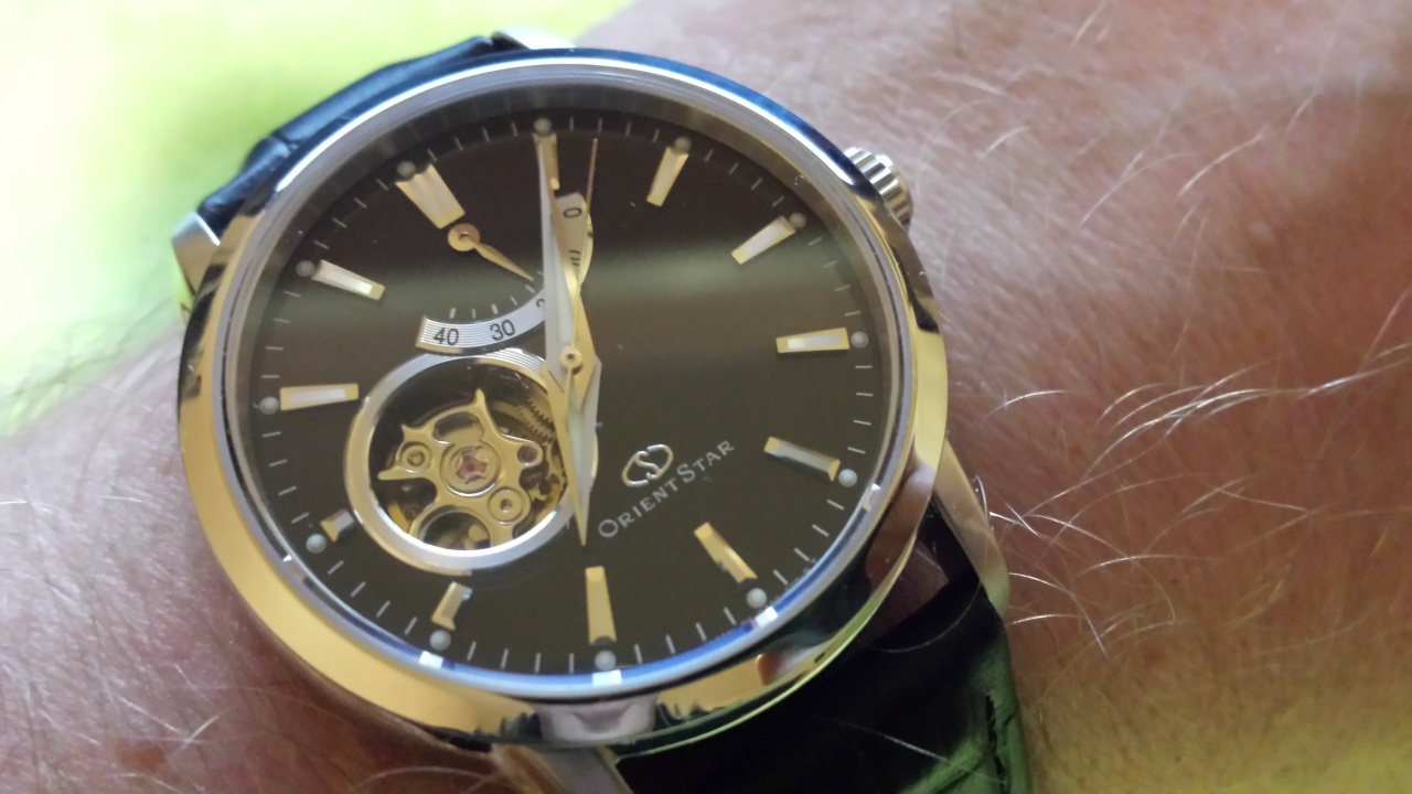

stanalma 13.11.2016 19:54
Вложений: 1
Сообщение от taxamata (Сообщение 4006391)
из опыта собственных часов:
OS по скорости завода бъют всех
OS и Хэмы-часы из одной категории.Подтверждаю
Ориент,Сейко и тем более Ситизен-другая история.Сравнивать их даже не хочу начинать.Но там и цена отличается.
Вам верю на слово,но из того,что помню по своим OS, -особой скорости подзавода не наблюдал. Во всяком случае как писал один форумчанин:"От дома до работы с нуля до полной индикации завода...:)"А точность "Хэма" была,верно.
OS были вот эти
Вложение 1588725
