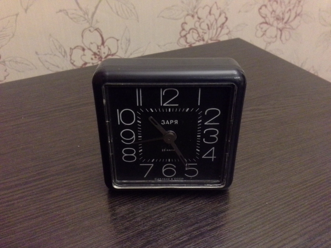

Интересный маленький будильничек с механизмом , в основе конструкции которого механизм от МОЛНИИ 3602.
Необычность конструкции,для советского будильника,в том, что ход и бой
функционируют от одного барабана.
По сути механизмы 36504 и 36505 отличаются только наличием секундной
стрелки у первого.
36505.А это уже российское "улучшение",где убрали 9 камней.
36504 выпускался только в одном типе корпуса и имел три графических разновидности циферблата.
Но вот цвет пластика был различным-чёрный,голубой,белый,
так же отличался цвет алюминиевой накладки на передней панели-серебристый и чёрное анодирование и цвет оцифровки и пластика основы циферблата одной из разновидностей дизайна.
Дорожная ЗАРЯ 36505 имела два вида циферблатов с арабской и римской оцифровкой.
Корпуса были чёрного,красного, серого и голубой металлик- цветов.
Большая квадратная,прямоугольная и цилиндрическая ЗАРЯ 36505 производства СССР,имели только по одной разновидности дизайна.
Российские 36505.А выпускались в варианте дорожной, большого квадрата и прямоугольника.
Иллюстрирую фото экземпляров из личной коллекции,а так же,тем что нашёл в различных местах.
Многое есть в теме СТАРЫЕ БУДИЛЬНИКИ, но она столь разрослась,
что посчитал целесообразным выделить эту информацию отдельной темой.
Может кто имеет другие разновидности,хвастайтесь:)!

Заря 14 камней
Вложений: 8
Сообщение от Dima343 (Сообщение 5660696)
интересно было бы увидеть механизм Зари на 14 камнях, что именно они удешевили?
Будильник достался раздолбленным. Так что механизм не совсем комплектный.
Добавлю еще Зарю с циферблатом на латинице
Dima343 02.02.2020 04:22
спасибо что показали
я думал что я видел самое дно советско/российского часпрома, но это совершенно новый уровень плохости
наполовину пластиковое нечто с металлическими "заплатками" напоминает творение "кулибина", а не заводской продукт
интересно, людей, сотворивших это, совесть не мучает?
vvbryus 02.02.2020 23:32
Далее более. Там еще и не все детали взаимозаменяемые. Свои: центральное колесо, секундное колесо, мост анкерной вилки, мост баланса. Так что работа была проведена серьезная. (Еще немного отличается, по-моему в лучшую сторону, верхняя платина. Теперь можно вставлять шестеренку будильника после установки верхней платины на механизм.)
