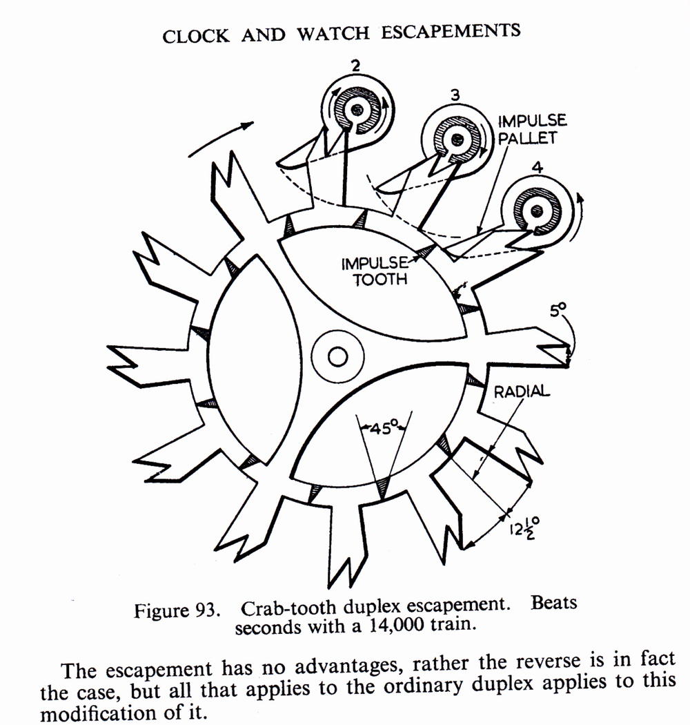

Dima343 08.09.2016 00:38
Вложений: 2
плюс дюплексного хода в том, что ходовое колесо передает импульс непосредственно на баланс по касательной, как в хронометровом ходе
недостаток в том, что длинные (не импульсные) зубья колеса все время оказывают давление и трение на ось баланса, т.е. свободным ходом он не является, в отличие от швейцарского анкерного и хронометрового, но намного превосходит цилиндровый ход
так же, как и хронометровый ход, этот ход не самозапускающийся
Вложение 1517782
Вложение 1517806
зачем в крабовом дюплексе "крабовые" зубья не знаю, эффективности они вряд-ли прибавляют, получается одно рабочее полуколебание на три холостых
nevenbekriev 08.09.2016 06:18
Сообщение от Dima343 (Сообщение 3911573)
Ето сделано чтобы получился еффект "прыгащая секундная стрелка". В таких часов частота колебаний баланса 2Hz. Первый ( нерабочий) зуб находится близо к второму (рабочему) и во время нерабочего колебания баланса секундная стрелка почти не перемещается, а во время рабочего колебания она перемещается на целую секунду.

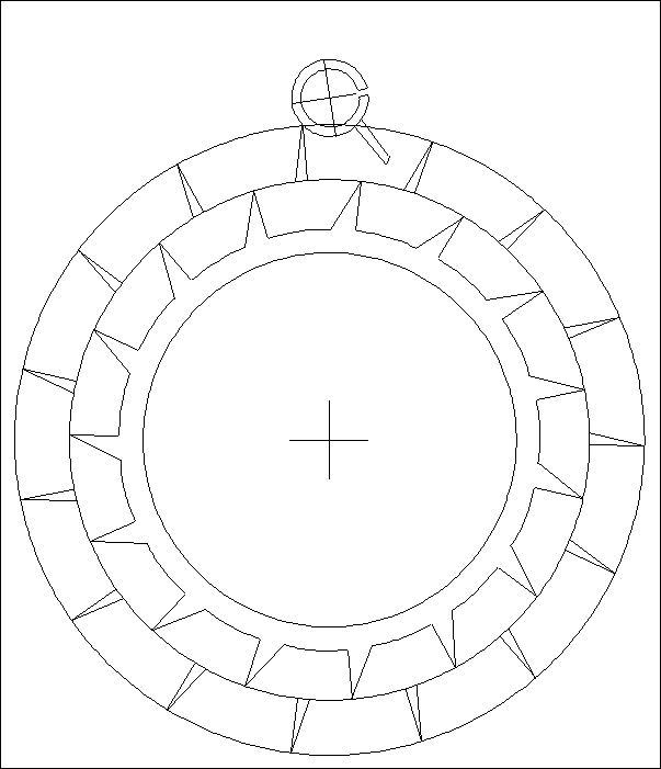

Uralex 21.05.2017 13:47
-зачем в крабовом дюплексе "крабовые" зубья не знаю, эффективности они вряд-ли прибавляют...
Это позднейшая,весьма обычная и распространенная в дальнейшем форма дуплексного хода совмещённая в одно колесо, усовершенствованная Пьером Леруа и заключалась в замене раннего,более сложного двух-балансного дуплексного хода Иоганна Дютертра. Эта усовершенствованная форма хода,нашла применение в "долларовых" часах предназначенных для массового производства в США.
А в данной конструкции,второй зуб дает задержку при откате колеса для визуально-контрастного скачка секунды,не более того.
А вот двух-балансный ход Дютертра, действительно весьма редкий.
Примерно так он выглядит(фото несколько искаженное).
