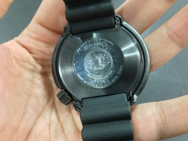

STILL73 15.08.2016 15:48
Вложений: 1
Citizen рулит:)!
dmitrybut 15.08.2016 15:56
Сообщение от STILL73 (Сообщение 3876387)
Citizen рулит!
Как вариант:)
cosciente 15.08.2016 15:58
Citizen рулит:)!
Ну таки да - конкретно эти = тру-дайвер ISO6425 Certified!
STILL73 15.08.2016 15:59
Дешево, сердито и качественно;)!

dmitrybut 07.09.2016 15:50
Вложений: 1
Сообщение от metro (Сообщение 3910516)
так вот там на крышке тоже нет никакой маркировки ISO
Посмотрел ролик, посмотрел описание и фото модели. На фото задней крышки, если приглядеться, есть слово DIVER S, так что часы сертифицированы по ISO 6425.
Чтобы не быть голословным, вот (фото из сети)
Вложение 1517177
kit12345 07.09.2016 16:38
Часы для погружений, для дайвинга согласно ISO 6425 должны иметь маркировку DIVER’S WATCH L M или DIVER’S L M.Взято отсюда-http://blog.thewatchenthusiast.com/wp-content/uploads/2012/09/ISO-6425.pdf
dmitrybut 07.09.2016 16:40
Сообщение от kit12345 (Сообщение 3910959)
Все верно, на крышке так и написано "He GAS DIVER S 1000 m"
