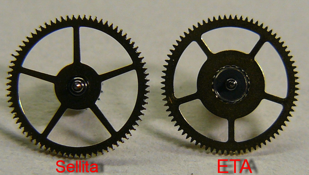

Dima343 29.04.2016 01:08
Вложений: 1
достаточно качественных фото старых и новых колес, а мы на форуме и сами сможем зубья посчитать
вроде этого
Вложение 1384128

siealex 29.04.2016 03:31
А эти колёса не могут быть от СОВРЕМЕННОГО (2014 и позднее) ракетовского автомата? У этих механизмов другая частота баланса.
Андрей Крукович 29.04.2016 03:35

dmvt1 29.04.2016 13:42
На Ракете всего четыре колеса в механизме хода - минутное, промежуточное, секундное и анкерное. Колеса не менялись с 70-х годов с момента запуска 2609НА в производство. Ну разве что анкерное по длине цапф у российских ракет без бушонов немного другое, но по зубьям все одинаково. Плюс минутный триб и вексельное колесо. Неужто так сложно сравнить эти шесть деталей с оригинальными. Механизм то простой как грабли. Скорей всего, колхозили из 2609 в попытке сделать 24 часовой механизм.

dmvt1 02.05.2016 19:19
На современной Ракете запросто могли напрессовать не те полотна на колеса. Это же артель. Выкиньте эти колеса и поставьте с советских, благо на Ракеты колес у любого часовщика ведрами.
Misrob 02.06.2016 18:52
Заключение Ракеты после гарантийки.
"Брак центрального колеса. Центральное колесо - 80 зубьев. Запрессован обод - 76 зубьев."

vadim197272 13.09.2016 18:00
Сообщение от Misrob (Сообщение 3765485)
У меня вопрос к уважаемым мастерам: этот обод (76 зубьев) применяется в механизме Ракеты? Эли это колесо от другого механизма?
dmvt1 14.09.2016 11:27
Я думаю, что этот обод от нового калибра с более высокой частотой баланса. На всех 2609 и их производных стояли одни и те же центральные колеса. Отличие только в наличии в центральном колесе производства СССР камня под секундную ось, который упразднили при кастрации механизма в 1992 году.
korovin 10.10.2016 21:56
А фото этого колеса имеется в хорошем разрешении?
dmvt1 11.10.2016 11:24
Да скорее напрессовали в торопях обод от промежуточного колеса.
