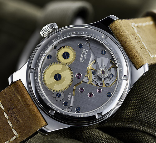

BobbyS 12.05.2016 17:57
Вложений: 1
Сообщение от Amsx (Сообщение 3729857)
Я вот правильно понимаю, что и обычные Океаны тоже скоро перестанут делать на ЕТА, ибо у Штайна они кончились / кончаются?
А у Гюнтера фсё прозрачно на сайте :) - кончаются какие-то "Океаны"(в спецификации указано 2824 Стандарт) и потом появляются эти же "Океаны" с 2824 Елаборе(ЕТА прекратила делать исполнение Стандарт); появляется ЕТАшка в новом исполнении этой весной Вложение 1396937.
Да и сам герр сказал, что выполнил требование ЕТА по вкладу в часовую промышленность Швейцарии - разработал и внедрил несколько собственных механизмов --> за что ЕТА ему не срезала квоту по поставке мехов.
Просто раскрутился человек и часиков стал делать и продавать намного больше - а квота по ЕТАшкам не увеличилась - вот и приходится ставить Сопрод(спасибо, что не Селитту) :) :)
