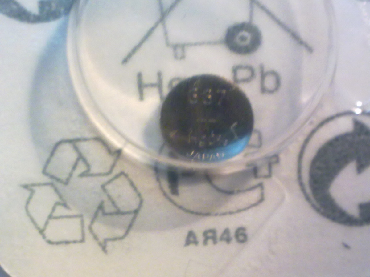

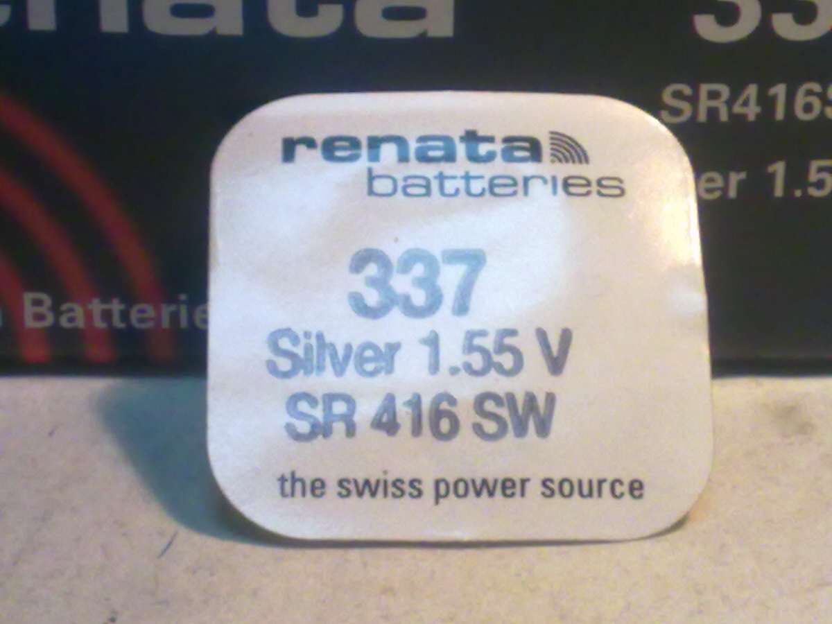

карп 17.08.2010 21:04
Вложений: 2
купил Renata337 - а там -japan написано.Чтобы это значило?
Вложение 61869Вложение 61870
Андрей Крукович 18.08.2010 05:00
Сообщение от карп (Сообщение 481133)
Совсем недавно обсуждали, потом поищу ссылку.
В двух словах - Renata не хочет или не может выпускать данную батарейку, поэтому для Renata, её делают в Японии.
