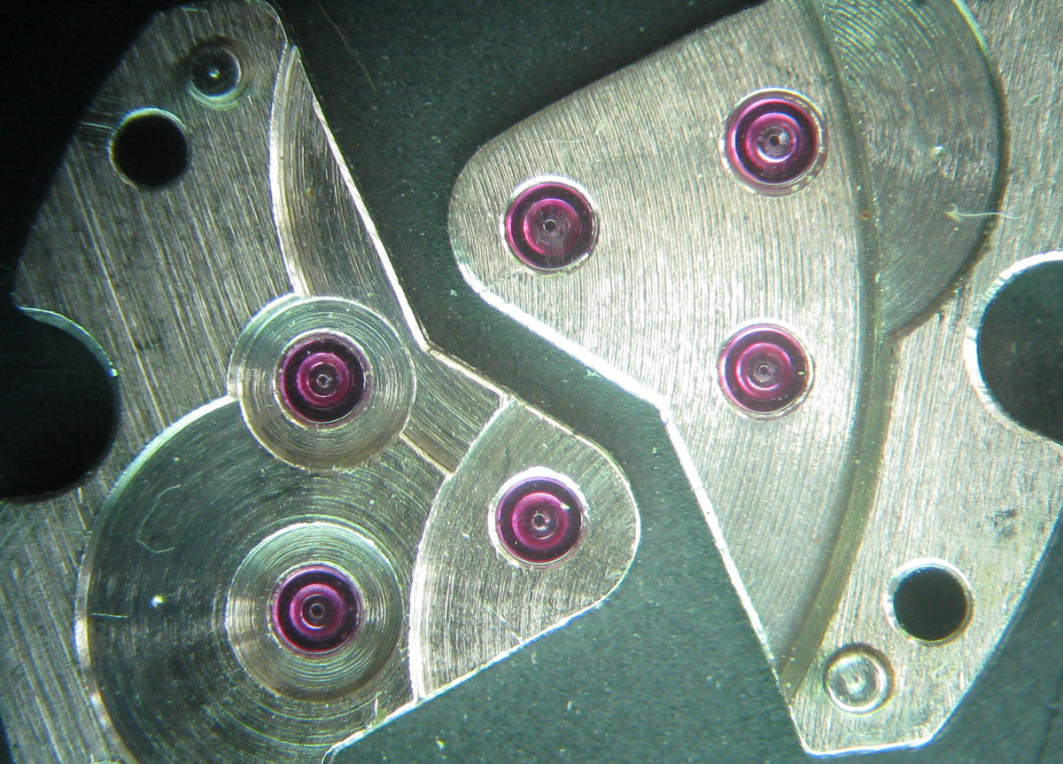

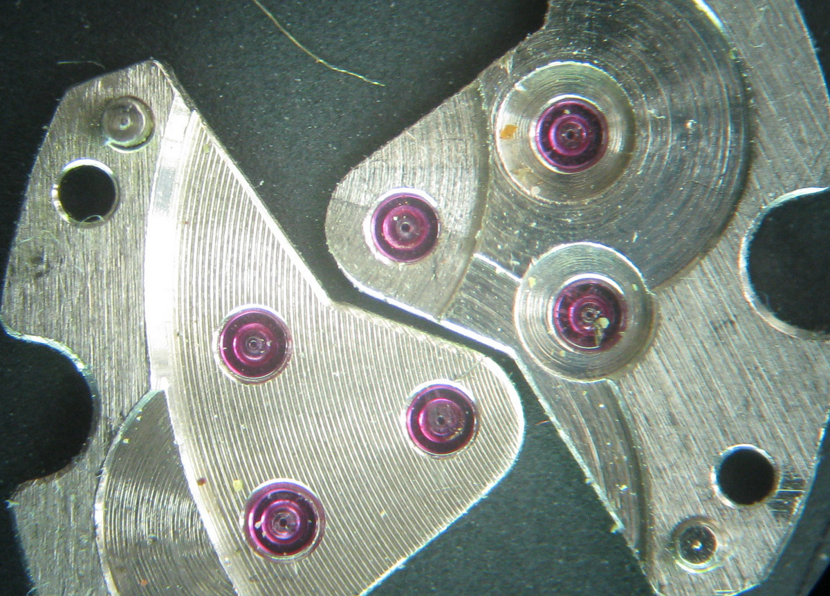

VladimirKireev 22.04.2016 08:31
Вложений: 2
Вложение 1376168
Вложение 1376169Здравствуйте.Давайте я вас слегка,по доброму,обломаю.Специально для вас.Два мостика 22-ого калибра .На первом фото вы можете увидеть всю грязь что скопилась на камнях.Пролежали в бензине "Галоша" -30 минут.Затем один мостик с помощью зубочистки и кисточки был нормально помыт а второй просто высушен .Видим разницу ?То что вы не разбирая мех будете купать его в бензине даст вам нулевой результат, а если вы потом дадите туда масло то получите на осях кашу из старого дерьма и масла.Баночка из под детского питания,бензин "галоша" за 90 рублей на строительной оптовке зубочистки в ларьке за 12 рублей и пара кисточек из любого ларька "Союзпечать"принесут большую пользу вашему механизму.С уважением.Посмотрел где вы живёте:)Думаю можно найти аналоги выше перечисленного у вас спокойно.
TanAl 22.04.2016 09:49
VladimirKireev, если Вы мне, то…
"Галоша" у нас зовется "белым бензином". Зубочистки и кисточки тоже присутствуют. Вчера ВСЁ разобрал и почистил.
VladimirKireev 22.04.2016 09:54
Ну и правильно,и бушоны все открывайте.А если вам какие книги надо по часовому делу то почту свою в личку мне скиньте .
