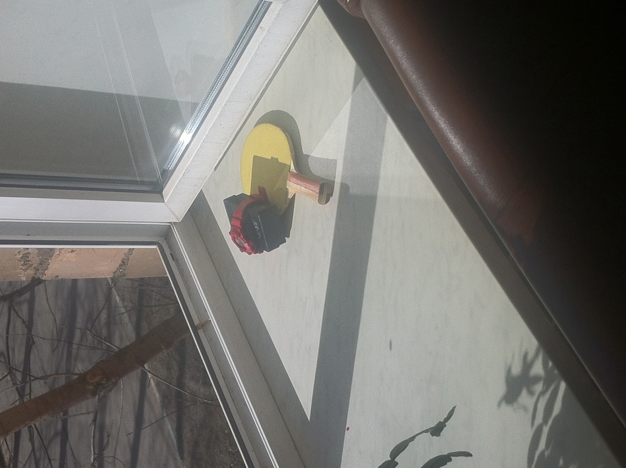

piter pen 20.03.2016 12:27
Вложений: 2
Сообщение от fixoid (Сообщение 3632209)
Терзают меня сомнения... Нужно ли рядовому пользователю покупать часы на солнечной батарее, чтобы потом 2 меясяца держать их на подоконнике..? Когда обычная батарейка стоит копейки, меняется за 5 минут и потом годами о себе не напоминает.
Про 2 месяца - это частности, может часы - батарейка проблемные. Заряжается быстро соляра. И по паспорту необходимость замены раз в 10, а не в 5 лет (а искать мастера и лазить лишний раз в часы - на любителя).
Ну и плюс может соляра и не 10, а больше реально тянет.
UPD А, увидел про 2 месяца, просто про подоконник, а не прямые солнечные лучи.
Я просто приоткрываю створку (утром сегодня)

Ну, в общем, докладАю! Дождался солнца, открыл окно, часы на подоконник, мордой к свету. Не прошло 10 минут, как индикатор ускакал на Хай. Буду держать до вечера, пока солнце не уйдет и после этого буду смотреть. Думаю, что просто не был заряжен на полную. В принципе, если мне память не изменяет, производитель сам рекомендует новые часы по возможности забить на максимум? Ну, да не важно. Главное, что вероятно, все таки, все работает. Вечером отпишусь, что да как. Относитнльно холивара 2032vs 2016/2020 (не помню, че там стоит), я скажу просто- ребята, я спецом акк не выбирал. Просто попали в руки эти шоки, с соларом, синхрой, новые, в пленках и по цене в 2 раза ниже средней рыночной. так чего бы не взять? А поменять акк, в крайнем случае, это чего. проблема? Для меня, как мне видится, большая проблема, это потом ТЕ САМЫЕ контакты найти и замкнуть, чтобы часы после замены акка перезапустились:D
babay78 21.03.2016 11:22
Вложений: 1
Время идет, полет нормальный. Хай держит стойко.
Вложение 1337691

Естественно, (на примере топикстартера) как только уровень зарядки становится 71%, часы сразу показывают H, но это один процент съедается быстро и опять мы видим M.... причем как многие заметили, M держится долго, ещё бы - это бОльшая часть индикатора, если можно так выразится... остается лишь набраться терпения и зарядить эти 70%-100% и вы ещё очень долго не увидите уровень M, не говоря уже об L.
Свои я последний раз показывал на солнце ещё летом, сейчас уже апрель и индикатор до сих пор на M, на данную позицию он встал в конце осени. Всё это время часы лежат в шкатулке с прозрачной крышкой, но в тёмном углу, куда дневной солнечный свет не попадает, только чуть-чуть искусственного освещения по вечерам.
Если высказывать свою мнение по поводу соляра - ну я соглашусь, то батарейка универсальнее и если вдруг часы прослужат более 10лет, то стандартную литиевую таблетку можно будет найти хоть в тайге, а вот замена аккумулятора может стать проблемой. Однако, теоретически, аккумулятор можно заменить и обычной батарейкой - работать будет. Но, чего нет у обычной батареи - это индикатора заряда!
10 летняя батарея обеспечивает такой срок службы при выполнении кучи условий... я уж не говорю, что конкретный экземпляр может быть бракованым, а ещё температура эксплуатации итд... время работу дополнительных функций - например не более минуты подсветки в день, да за 10 лет разве упомнишь когда и сколько ей пользовался!?!?!
А у солара есть вполне понятный индикатор и даже ту-же скорую кончину аккумулятора можно вполне заметить и предсказать, например по неадекватным скачкам индикатора итд... поэтому я за солар.
PS: всё это я говорил за дешевые часы, вполне вероятно, что в дорогих батареечных часах тоже есть индикатор (хотя бы EOL в стрелочных), но таких мне не довелось пока держать в руках.
