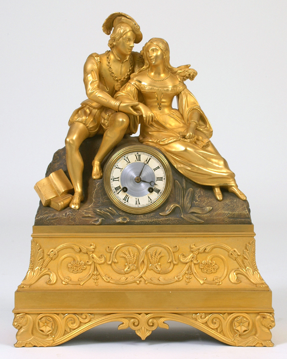

Dima343 07.03.2016 15:01
Вложений: 1
такие часы обычно были на основании из латуни
например
Вложение 1319412
ymba1 07.03.2016 15:12
а латунь могли сдать в ломцветмет
Kriss2313 07.03.2016 15:24
Спасибо за ответы , как я понял из положения можно выйти только
удлинением маятника по иному ход не замедлидь,скорее вы правы под часами была подставка из камня так как с низу из нутри ести припаеные-отлитые
два цилиндрика в которых имеется резьба,ещё один вопрос какая длинна маятника нужна для нормального хода, и как я понял увеличения веса маятника не поможет замедлить ход
Заранее благодарен

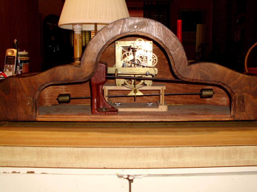

Вложений: 1
интересное решение, когда лимит по высоте не позволяет использовать длинный маятник, а механизм низкочастотный (от настенных часов)
Вложение 1322063
[media]https://www.youtube.com/watch?v=KNZHRX6WYJY[/media]
немецкая придумка под названием waagependel (горизонтальный маятник), позволявшая производителям в тяжелые послевоенные времена использовать имеющиеся в наличии механизмы от настенных часов в каминных часах
хотя для часов ТС оно не подойдет

4MASTER 10.03.2016 03:03
Сообщение от Dima343 (Сообщение 3609404)
А какои длинны должен тут быть нормального вида маятник ? Есть какои то расчет ? У меня как раз есть часы с такои же проблемои и места для такого маятника достаточно !

Dima343 10.03.2016 22:10
Сообщение от 4MASTER (Сообщение 3609560)
не знаю
знаю, что эти механизмы от настенных часов
можете по видео засечь примерный период колебаний и вычислить приблизительно его длину (расстояние от точки качания до центра масс)
4MASTER 11.03.2016 02:50
Да... методом тыка нетрудно , думаю , выити на нужный размер..

4MASTER 20.03.2016 00:03
Вложений: 1
Изготовил альтернативный маятник , жаль раньше не знал о такои возможности !
Андрей Крукович 20.03.2016 01:55
Сообщение от 4MASTER (Сообщение 3631561)
Интересно что новый маятник не сильно отличается по высоте от старого, наверно разница в маятниках наиболее была бы заметна в случае часов с длинным маятником.
1. Размеры делали по формуле от ув.mrayg?
2. Если шарики-грузики сдвинуть на разное расстояние, что происходит? Ход сбивается как при неправильной выкачке?
4MASTER 20.03.2016 05:16
Сообщение от Андрей Крукович (Сообщение 3631744)
Это так кажитса , что немного . с обычным маятником не хватало высоты , где то 2.5 см , а с этим до стола 2 см . И немного не потому что нельзя короче а потому , что я делал под конкретные часы ! На фотке видно , что я шарики сдвинул , что бы маятник подлинее остался. Дело в том что чем короче маятник , тем больше требование к центровке веса . Если есть смещение веса по оси , то при регулеровке скорости будет сбиваться настроика по горизонту ! А это очень неудобно для пользователя часов т.к. на вилке нет фрикциона настроики , Настроика подгибанием рамочки ! Вообщем надо обратить особое внимание на центровку веса маятника в такои конструкции .
