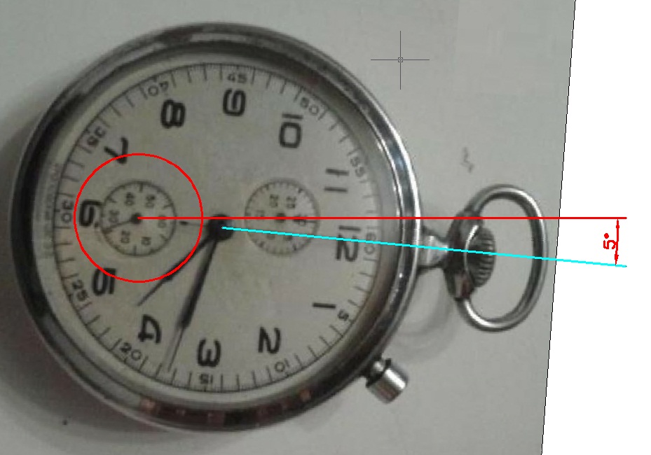

Теперь по сути. Хочется сделать интересный проект в военной стилистике (матированный корпус, стрелочки под светомассу, люм на циферблате и т.д.) Должно получиться эффектно и интересно. Пример матированного корпуса и оформления на фото:
http://s020.radikal.ru/i702/1602/3e/040821e2d158.jpg
http://s019.radikal.ru/i636/1602/cd/086ce68aa739.jpg
Механизмы будут полностью разобраны, промыты, почищены, собраны, смазаны и настроены. Гарантия на механизм и часы в целом будет дана.
Корпус – берем стандартный корпус под «толстую» молнию, изготавливаем новую, более глубокую заднюю крышку. По предварительным расчетам толщина по рантам получается 10,5мм. С учетом выпуклого стекла будет примерно 12 мм в самой верхней точке. Корпус нержавейка с последующей пескоструйной обработкой – получается классный матовый серый металл под титан.
http://i011.radikal.ru/1602/a5/15dac010453c.jpg
http://s016.radikal.ru/i337/1602/af/0fca3504889a.jpg
http://s017.radikal.ru/i417/1602/39/1575cae6d178.jpg
Касательно расположения заводной головки – мне видится два варианта: «мотоциклетный» и классический. Соответственно на 2 и на 3 часа. Пушер в этих вариантах соответственно на 3 и на 4 часа. Есть интересная мысль совместить корону и пушер (кнопка для управления хронографом будет в заводной головке) – потребует небольшой доработки механизма. И нужно будет найти нужное количество одинаковых кнопок в нержавейке.
В случае классического «пушера» - в корпус будет вставлен футор, кнопка будет сниматься с карманного «донора». По самой кнопке – можно ее отполировать, отпескоструить в цвет корпуса или же покрасить (красным, например)
Варианты по виду и расположению короны и пушера можно вынести на голосование.
Циферблат и стрелки. Цифер естественно будет новодельный на базе старых циферов. Донорские циферблаты будут уменьшены в диаметре до 39мм, чтобы влезли в новый компактный корпус. Секундный циферблат и минутный накопитель утоплены.
Цветовое решение видится в двух вариантах: черный или бежево-соломенный как на «Кировках». Цифры обязательно под светомассу. Часовая и минутная стрелки тоже со светомассой. Дизайн цифера тоже готов обсуждать.
http://s017.radikal.ru/i423/1602/6c/de73ce015d9c.jpg
Ремешок – заказной, соответствующий стилистике часов.
Упаковка – деревянная коробочка а-ля «патронный ящик», надписи обсуждаемы.
Места и способ нанесения номера в серии (корпус, задняя крышка, циферблат и т.д.) обсуждаемы
Приблизительная стоимость единицы в серии будет около 30 т.р.
Для желающих поучаствовать со своими «донорами» - часы идут в зачет исходя из стоимости 7 т.р. (сам покупал недавно несколько штук по этой цене или чуть ниже).
Сроки реализации - около 2-3 мес с момента запуска проекта. Может и быстрее получится – беру с запасом на изготовление циферблатов.
