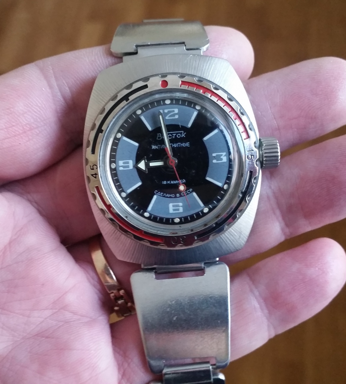

Vizi 25.01.2016 09:04
Вложений: 1
Сообщение от omlander (Сообщение 3517626)
на этих моих стрелки родные? Смущает немного..
Нет конечно, не родные- часовая и минутная
------- ДОБАВЛЕНО ЧЕРЕЗ 14 МИН --------
Вот так должны выглядеть
Вложение 1270352

Vizi 25.01.2016 18:50
Сообщение от Vizi (Сообщение 3517654)
2Skunk Anansie - Андрей, браслет узнал?:) Говорю же, бочка скучала:D
