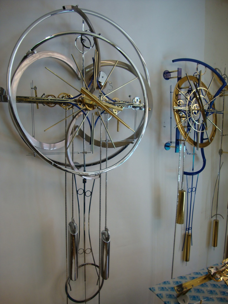

Вложений: 1
Вот отличное представление того что мы хотим сделать. Кстати, гармонично смотрятся относительно небольшие стрелки.
Наверное можно использовать механизм и от настенных часов, тех же ОЧЗ, такие у меня есть, попробую сделать макет и поэкспериментировать с внешним видом.
Все таки идея с механизмом от напольных часов мне кажется очень интересной, в плане более длинного маятника - эстетичней, и гиревого подвеса - заводить удобнее, чем лазить и заводить ключом. Да, при этом придется пожертвовать длительностью хода - укоротить цепи подвеса до уровня камина.
Спасибо за ссылки, есть на что обратить внимание.

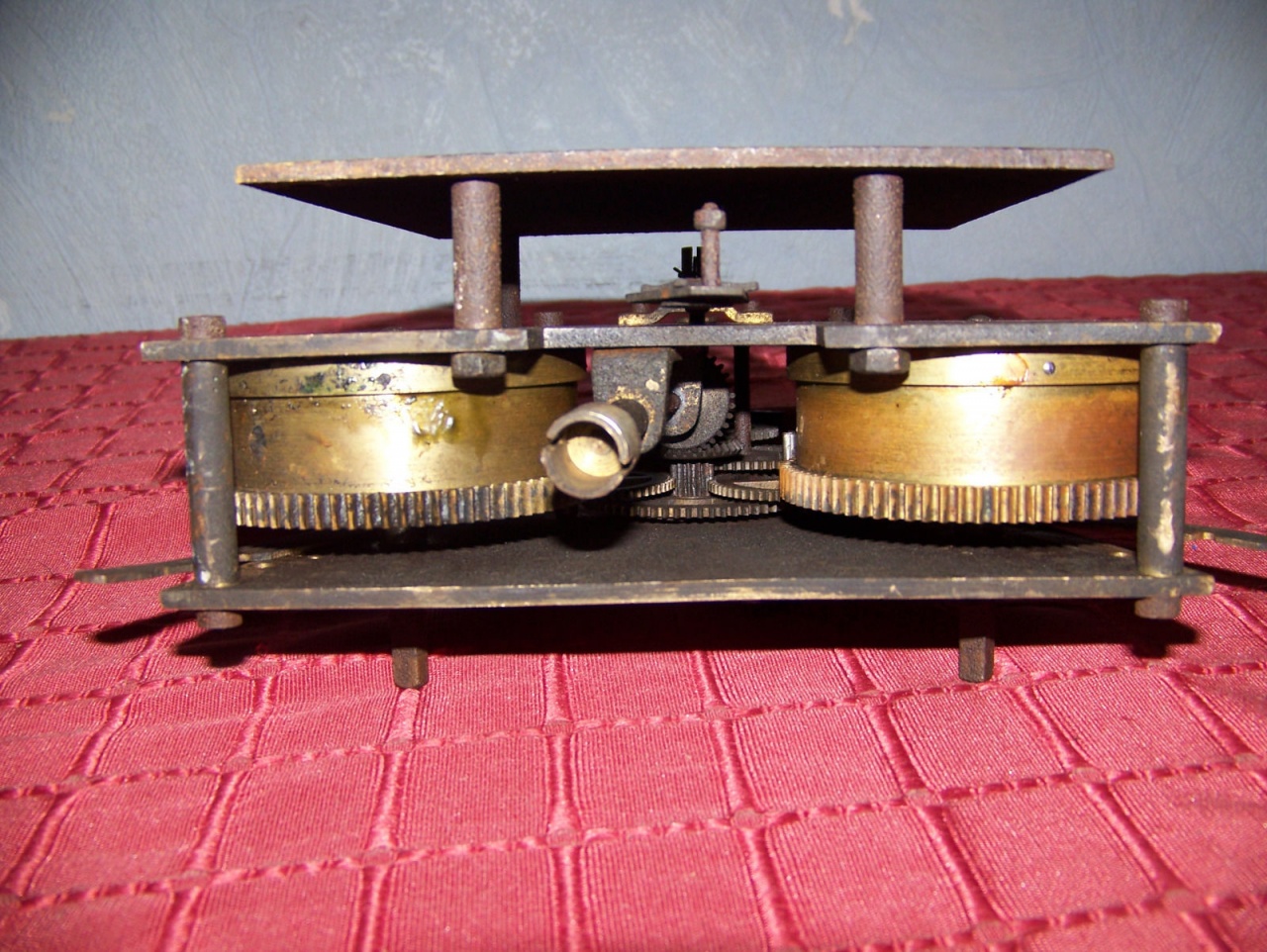

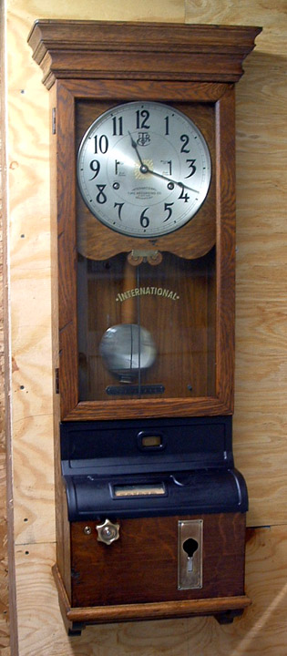

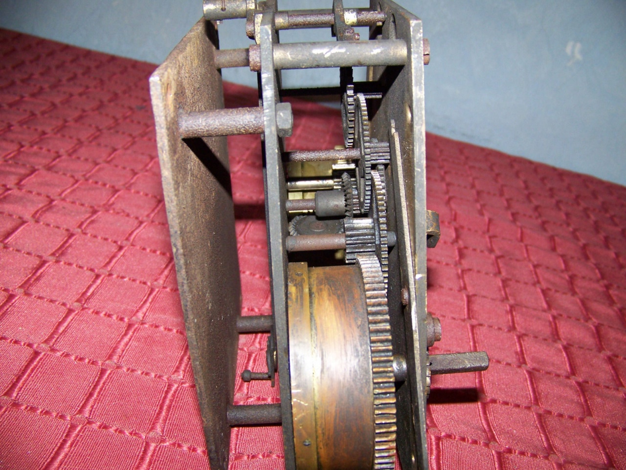

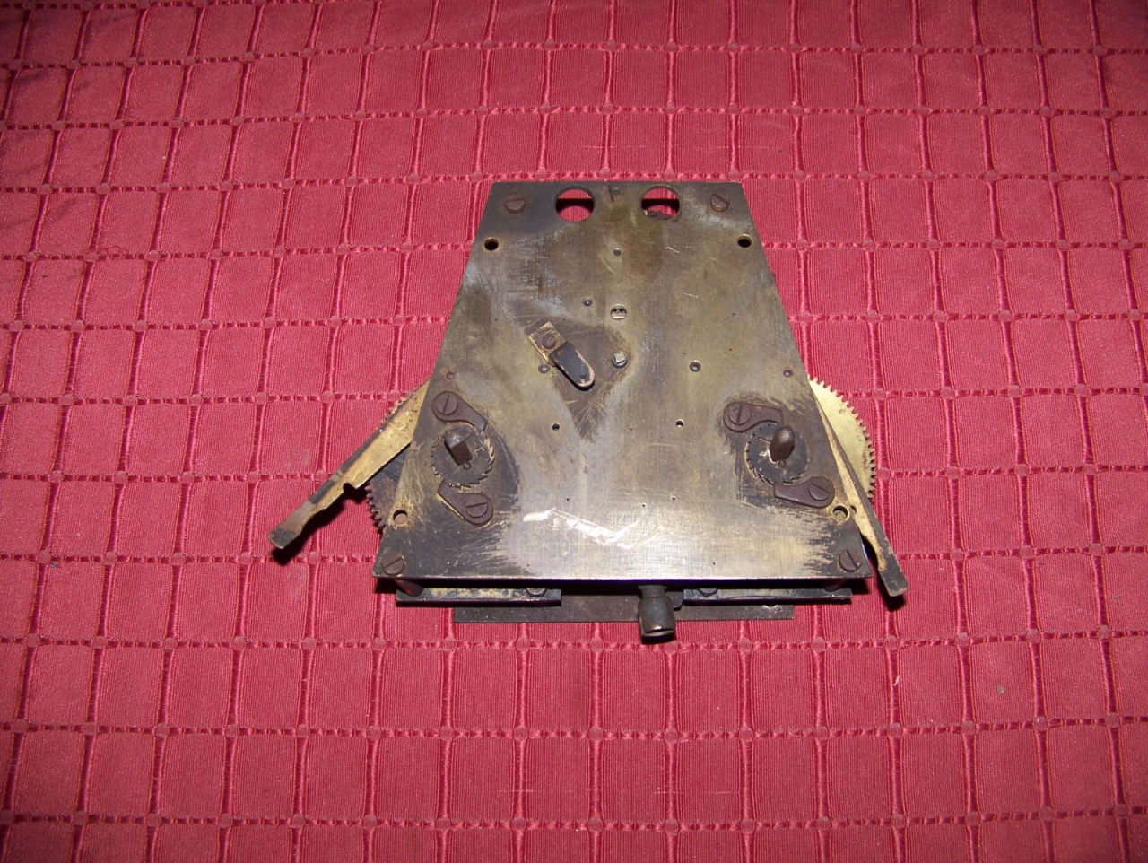

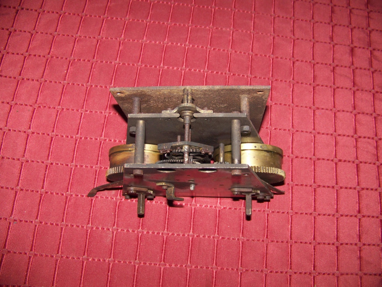

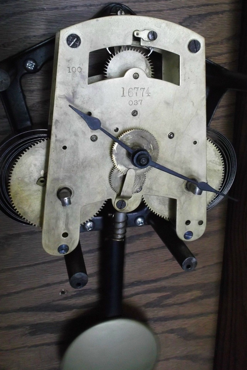

Dima343 07.12.2015 14:09
Вложений: 6
Сообщение от OddyRash (Сообщение 3422664)
Это часы с компостером. Отпечатывают в рабочей карточке время прихода и ухода.
Скорее, вам хотели сказать о часах, которые висели в общественных местах, вроде Буре или Мозера. Они были круглые и самых разных размеров.
нет-нет-нет
никакие ни Буре или Мозеры
именно часы с компостером, маятниковые
там мощный двухбарабанный механизм с ходом грахама, от которого идет карданный привод к этому самому компостеру
вот например
Вложение 1218562
я же выкладывал ссылку на то, как выглядит такой механизм
Вложение 1218557
Вложение 1218558
Вложение 1218559
Вложение 1218560
и американский
Вложение 1218563
ведь ТС нужен именно мощный механизм, который с уверенностью будет вращать стрелки
мне кажется, такого типа механизмы должны подойти
можно искать по словам Time Recording Clock
Kolab 07.12.2015 14:24

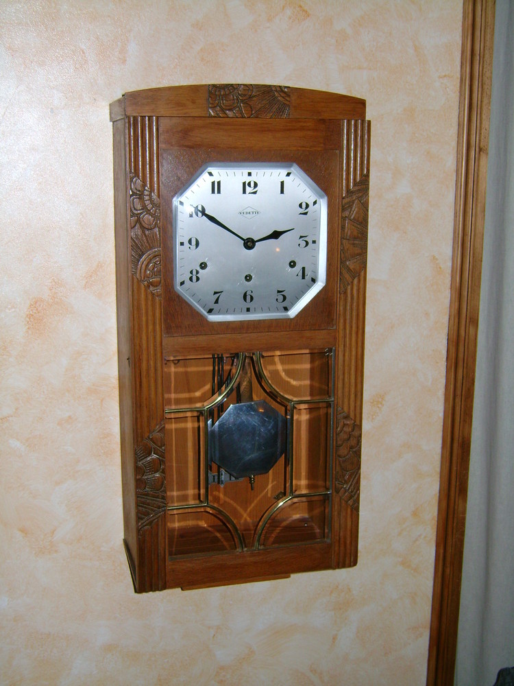

имхо, лучше вам завязать с идеей всунуть механику в эти дизайнерские часы, и поставить кварц
или купить хорошие старые настенные часы, например Vedette с четвертным боем в стиле Ар-Деко
Вложение 1218879

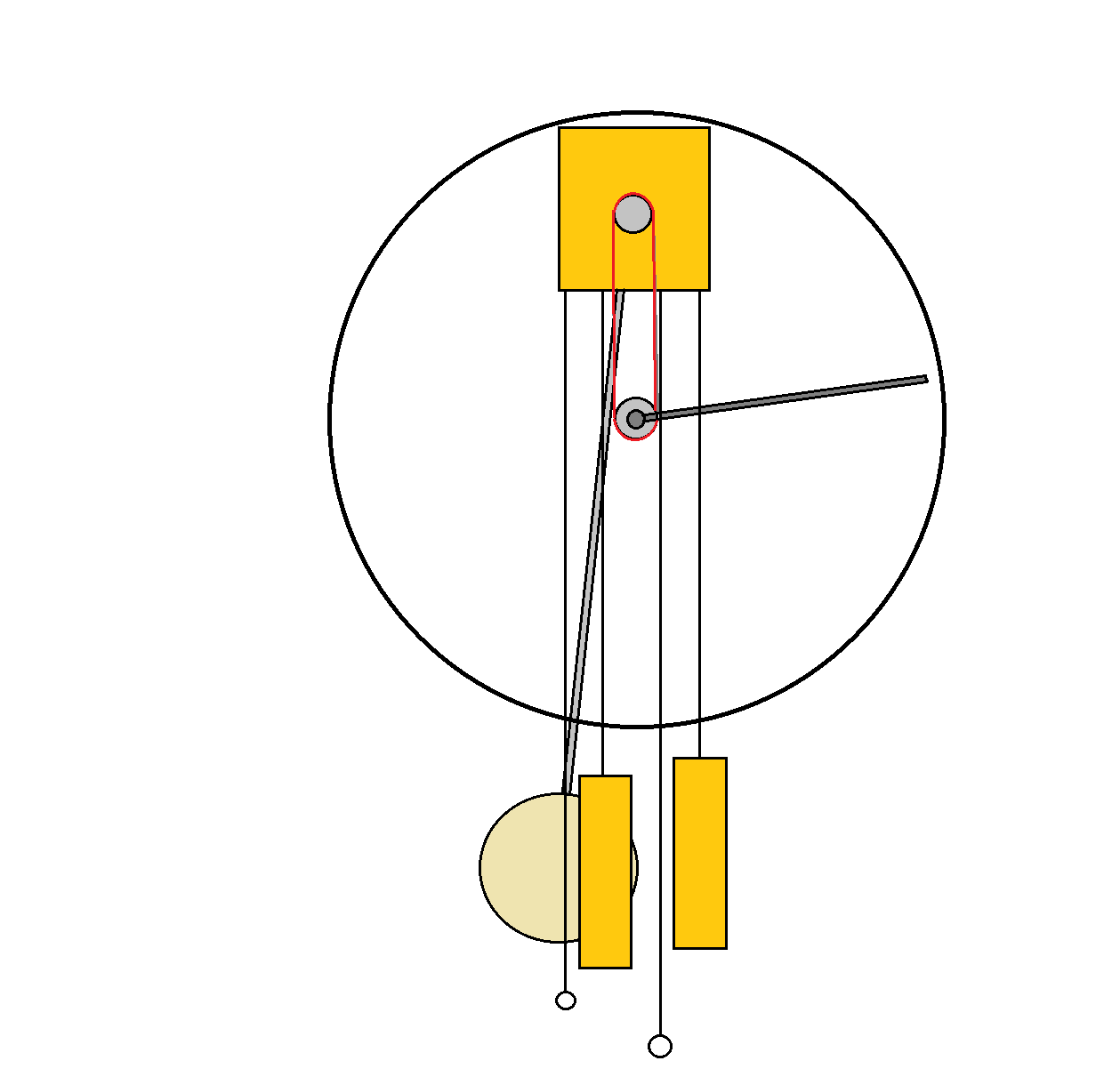

Max64 07.12.2015 17:41
Вложений: 1
Вот, я тут набросал проектик.
Красным - центральный циферблат, можно оставить родной циферблат от донора, только перекрасить, заодно скроет "некрасивый" механизм.
Ну и самое главное - большие стрелки необязательны.
Маятник.

Dima343 11.12.2015 02:07
Вложений: 1
да оно просто некрасиво будет, если эта жестяная тарелка будет далеко от стены торчать
другое дело, когда скелетон делается механическим изначально
Вложение 1223317
Oled 11.12.2015 10:11
А как пыль протирать? =)))))))))))
