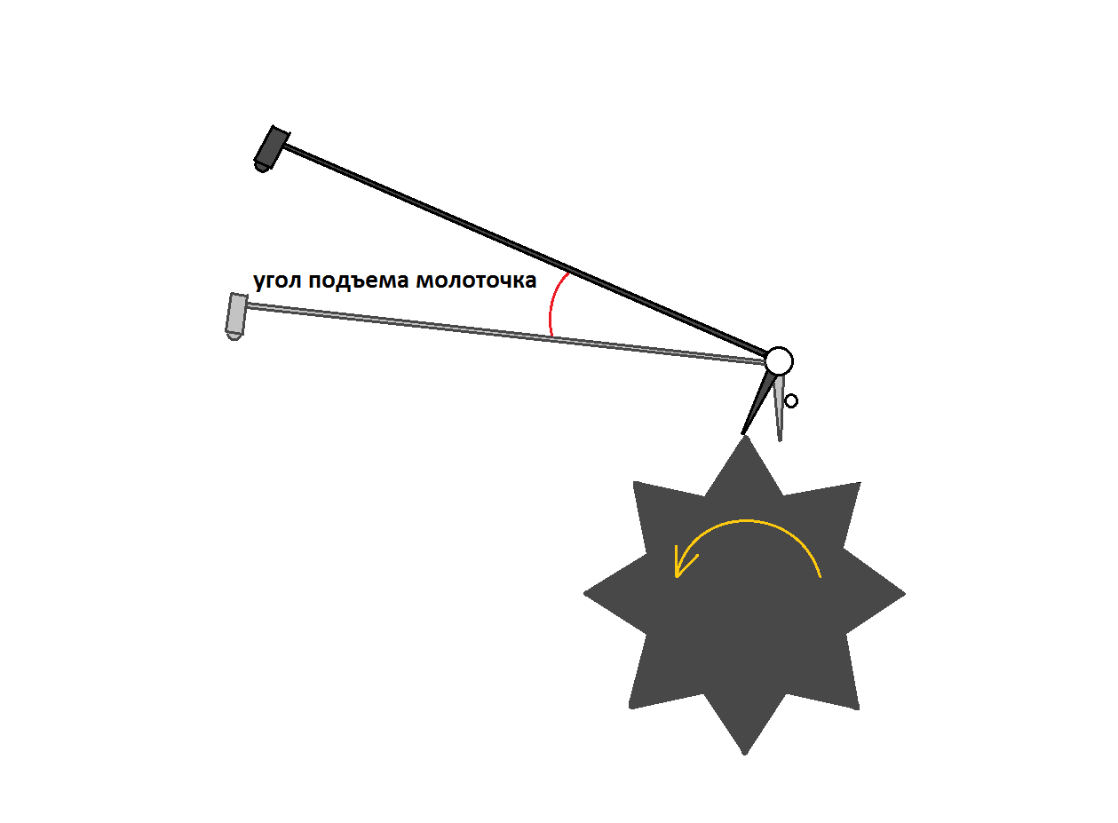

Dima343 30.11.2015 08:33
Вложений: 1
какая разница, если высота падения=высоте подъема
высота подъема зависит от расстояния от бойка молоточка до оси вращения, и от угла подъема
т.к. расстояние фиксировано, то мне удобнее использовать термин угол подъема - угол между самым нижним и самым верхним положениями рычага молоточка, иными словами, максимальный угол, на который колесо боя поднимает рычаг молоточка
Вложение 1209853
чем больше угол подъема, тем выше поднимается боек молоточка, тем большую скорость он достигает в конце падения и тем большей кинетической энергией обладает
соответственно уменьшение угла подъема молоточка ведет к уменьшению кинетической энергии бойка молоточка и величины энергии, передаваемой струне
именно уменьшение угла подъема молоточка лежит в основе действий, направленных на то, чтобы сделать бой тише
в получасовых ОЧЗ по регулировкам молоточков все сделано "для человека"
эксцентриковыми гайками регулируем высоту подъема, а затем хомутом с винтом регулируем расстояние от бойка до струны, и ничего не надо подгибать
