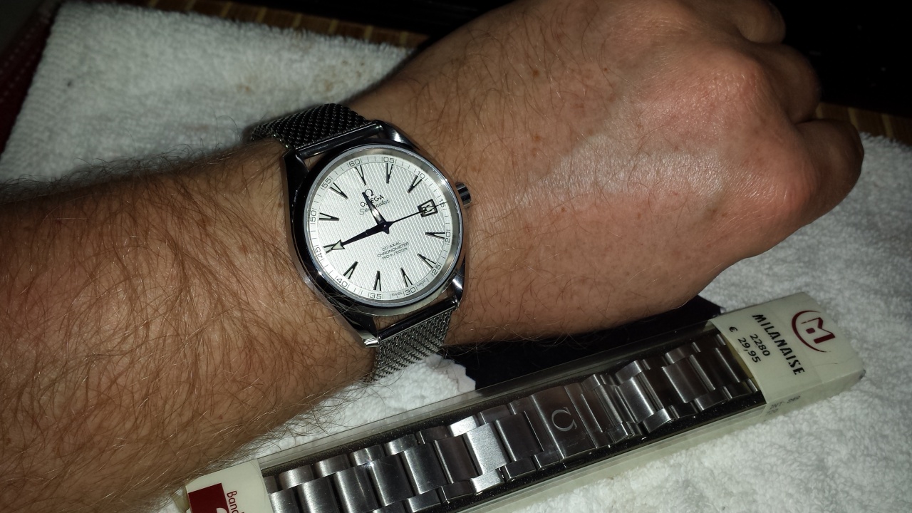

stanalma 25.10.2015 21:53
Вложений: 1
Уж если что-то не взлюбил...Короче,сейчас так-ощущения и физические и эстетические на все сто.Слава Богу в Германии позаботился наперед.Знал,что рано или поздно,а Терру 8500 раздобуду;)
