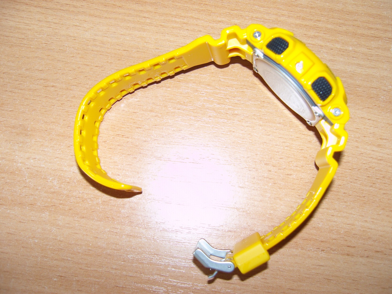

Adriano 03.02.2010 03:52
Подгонка резинового ремня G-Shock под запястье
Итак, коллеги, была у меня такая задача: укоротить на сантиметр - полтора ремешок, что бы кончик ремешка не цеплял за одежду при ношении часов, но чтение незабвенного форума watchuseek навеяло мне такую идею:
1. Берем сворачиваем ремешок (можно даже не снимая с часов) подобным образом и закрепляем конструкцию при помощи канцелярской резинки или проволоки
http://img35.imageshack.us/img35/4139/sn150643.jpg
http://img35.imageshack.us/img35/5099/sn150644.jpg
2. Наливаем кружку горячей воды, градусов эдак 80-90 и опускаем туда нашу конструкцию, чтобы свернутый ремешок был ниже "ватерлинии".
http://img442.imageshack.us/img442/6620/sn150646.jpg
3. Ждем минут 10-15 (больше думаю не стоит)
4. Вынимаем, промываем холодной водой.
5. В итоге имеем что то вроде этого
http://img51.imageshack.us/img51/807/sn150648.jpg
несколько готовых вариантов :)
http://img35.imageshack.us/img35/8163/sn150649.jpg
http://img31.imageshack.us/img31/6067/sn150654.jpg
в застегнутом виде, ремешок плотно облегает руку и ничего не топорщится и не цепляет за одежду
http://img189.imageshack.us/img189/1863/sn150657.jpg
http://img198.imageshack.us/img198/5843/sn150655.jpg
p.s. можно конечно банально ремешок обрезать под нужную длину, но так, мне кажется получилось эстетичнее. После этой процедуры мои GW-9100 теперь нормально сидят на руке. До этого я их почти не носил, из за формы ремешка постоянно натирали руку и большую часть времени валялись дома, теперь же как родные ;)

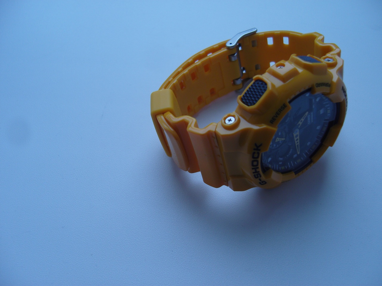

Alex Sk 19.06.2011 14:49
Вложений: 2
Спасибо огромное автору! Проделал то же самое со своими сотками, теперь все просто идеально!
Вложение 137774Вложение 137775

Я, руководствуясь инструкцией, приведенной Уважаемым Adriano, (см. http://forum.watch.ru/showpost.php?p=340831&postcount=1) подогнул таким образом ремешок на Casio G-Shock G-300, которые носит моя жена.
Она его застегивает на 4-е отверстие, и хвостик торчал очень сильно. После процедуры "подгибания" посредством опускания завернутого ремешка на 10 минут в горячую воду, с последующим его охлаждением, проблема торчащего хвостика решена полностью.
С тех пор прошло только два с половиной месяца, пока "полет" нормальный...
Ремешок НЕ трескается, НЕ ломается и никоим другим образом не проявляет последствий того, что над ним несколько поиздевались....
Но что будет с ним через годик - пока сказать НЕ могу
(ближе к концу недели запостю фотки как выглядит "подогнутый" ремешок спустя 2,5 месяца после подгибания...
выглядит в общем то как новый, а главное, что жена довольна - ей G-300-е шибко приглянулись, а торчащий ремешок не давал их комфортно носить, вызывая явный дискомфорт самим фактом своего торчащего хвостика даже летом, когда рукава у одежды короткие....
теперь же все пучком, жена носит часы регулярно и не нарадуется, так как хвостик после подгибания буквально "стелется" вдоль запястья, и ни за что более не цепляется и не торчит)
