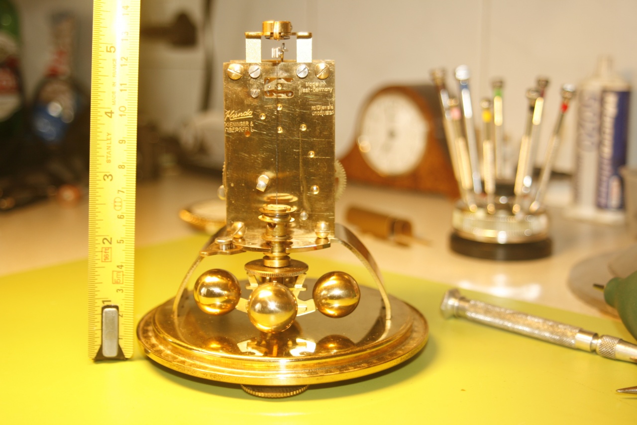

Odissey 30.05.2015 21:55
Вложений: 1
Привет!
Столкнулся со следующей ситуацией: Часы КUNDO miniature или midget после репассажа и замены торсиона сильно, ну ооочень сильно спешат. Амплитуда хорошая: ок.200 град. Вложение 1025780
На сколько я знаю этот мех. должен делать 6 полных за минуту. Я не ошибаюсь? Эти выведены в минус и делают 6 колебаний за 66 сек.:confused: Т.е. должны ,в принципе, отставать!
Заранее благодарю за советы.
Андрей Бабанин 30.05.2015 22:18
Попробуйте опустить грузы, там есть регулировка
nevenbekriev 30.05.2015 23:21
Качните хвост якоря пальцем влево-вправо 6 раз и если минутная стрелка проидет ровно минуту, тогда верно знаете период колебаний.
Такие часы часто спешат из за плиткого хода. Тоест не спешат, но от время времени случайно ходовое колесо делает быстро поворот вперед из за недостаточного захвата якоря. Сопровождается ето с характерным звуком, а минутная стрелка передвигается мгновенно на несколько минут вперед. Если так, нужно несколько передвинуть якорь к ходовое колесо.
4MASTER 31.05.2015 11:37
Как вариант , не родная струна ....
Odissey 31.05.2015 15:19
Сообщение от 4MASTER (Сообщение 3101155)
Спасибо ответившим!
Я изначально ошибался, думая ,что должно быть 6 колебаний. Теперь убедился ,что должно быть 5 колебаний в минуту.
4MASTER Вы правы - дело в торсионе. Нужен тоньше. Я установил 0.058мм (мне их принесли вообще без подвеса),как на KERN minianure.(там 6 колебаний).
Комментарий от John Hubby: The rule of thumb is that each 0.0001 inch change in spring thickness will change the timing rate by 4 minutes per hour; (thicker = faster) and (thinner = slower).
Каждые 0.0001"или 0.0025мм толщины приводят к изменению хода на 4 минуты за час.Толще-быстрее; тоньше-медленнее.
