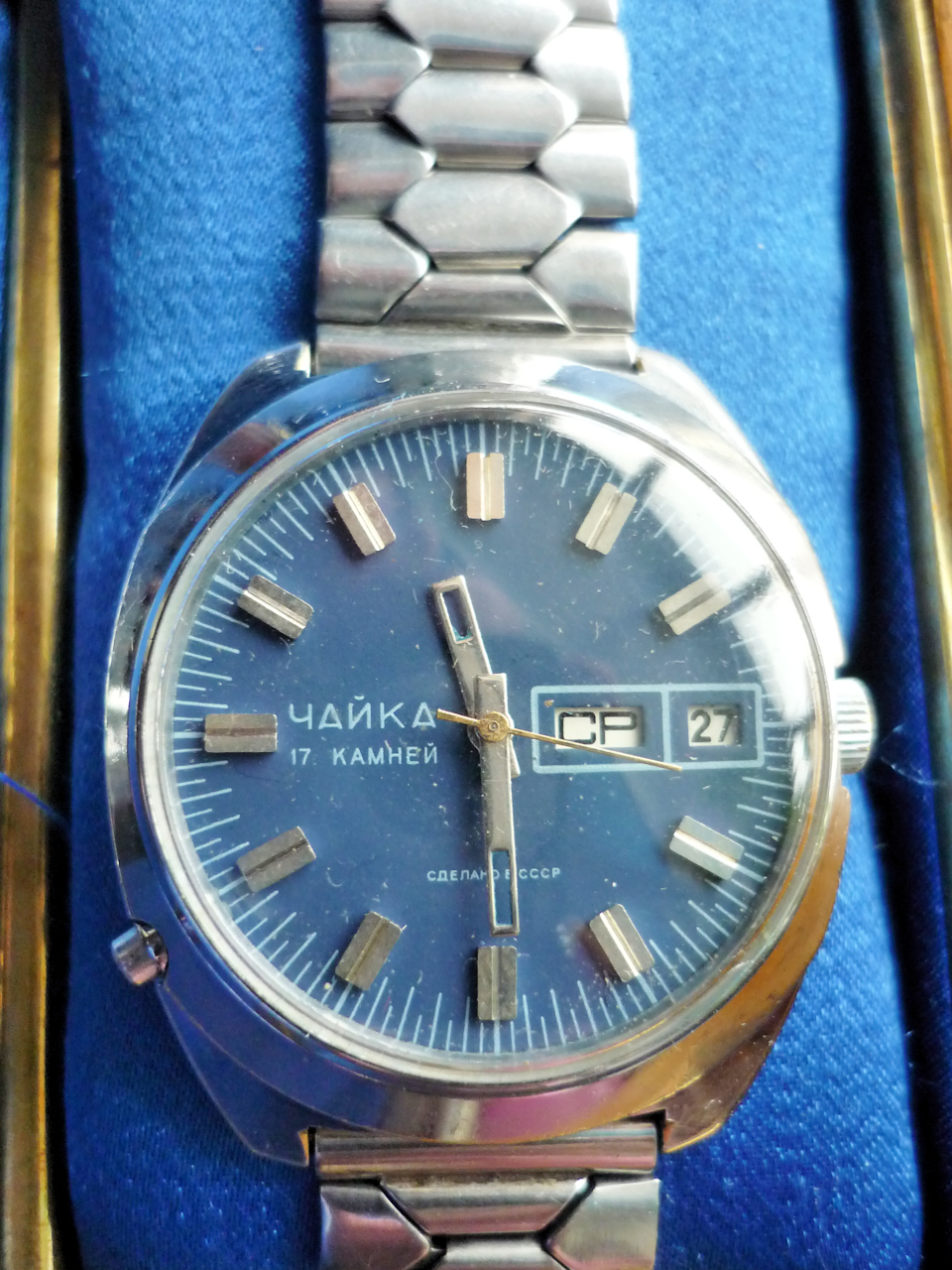

Это что вообще, степень "котлетистости"?

Никакая это не котлета,а очень даже настоящий оригинал.Сам видел такие неоднократно.В книге Харитончука ,среди марок и моделей часов,есть Чайка 2627н.Да,Чайка ставила туда механизм Полёт.Классный широкий и читабельный цифер у часов!
ia_diff 20.01.2010 22:26
На цифере 17 камней, на роторе автоподзавода 23?
James 20.01.2010 23:06
Не обратил внимания-ОЙ! Думаю ничего страшного -лицо от 2628н.Я видел такие часы с синим цифером и 23 камня написано.Дома есть точно такой нулёвый цифер 17 камней,купил в мастерской-там продают присланые заводами запчасти.

Сообщение от ia_diff (Сообщение 331636)
Видимо циферблат поставили, какой был............. .

Андрей Крукович 21.01.2010 02:58
Сообщение от vasilij_8 (Сообщение 331684)
Ниже две "Чайки" 2628Н и одна 2609Н.
У вас на механизмах 2428, логотипы Углича, как на 2409? По фото не разобрать.
У топиксартера, вроде логотип Полета, на механизме.
vasilij_8 21.01.2010 10:44
Сообщение от Андрей Крукович (Сообщение 331750)
Да на всех трёх "Чайках" клеймо Углича.

James 21.01.2010 13:05
Вот это интересно...Чайка что,получала механизмы без маркировки и затем ставила свои клейма?Не поверю что на Чайке выпускали калибр Полёта.
Андрей Крукович 21.01.2010 13:39
vasilij_8, спасибо за фото.
Сообщение от James (Сообщение 331912)
Я тоже:D
Скорей всего имхо, получали детали без маркировки, клеймили уже в Угличе, потом собирали.
У меня такая версия, возникновения этих часов:
По приказу ЦК КПСС, все заводы должны были расширить ассортимент выпускаемых изделий. Вот и стали изголятся, кто как может. Одни будильники освоили, другие приборные или секундомеры (к примеру), в Угличе наладили производство мужских часов.
Причем поступили ИМХО очень умно, не стали изобретать собственный сырой калибр, а просто занялись сборкой, отличного механизма.
ia_diff 21.01.2010 15:02
Угу
http://s001.radikal.ru/i194/1001/3d/3f751fd11ba4.jpg
James 21.01.2010 15:12
[quote=Андрей Крукович
Причем поступили ИМХО очень умно, не стали изобретать собственный сырой калибр, а просто занялись сборкой, отличного механизма.[/QUOTE]
Ваша версия принимается:pскорей всего так оно и было.А 2627н наверное Полёт "голым "не поставлял Чайке т.к. мост подзавода и сектор на Полёте легче было обработать чем нет.Может рабочий цикл был налажен определённым образом или ещё что-либо?
Андрей Крукович 21.01.2010 16:07
Сообщение от James (Сообщение 332017)
Вполне могли и на Полете, ставить логотип "Чайки", потом передавать механизмы в Углич.
Согласитесь, что спилить полетовский логотип, чтоб потом нанести свой-мартышкин труд. И сборка-наладка, должна была быть в Угличе, для "чистоты" изделия:)
