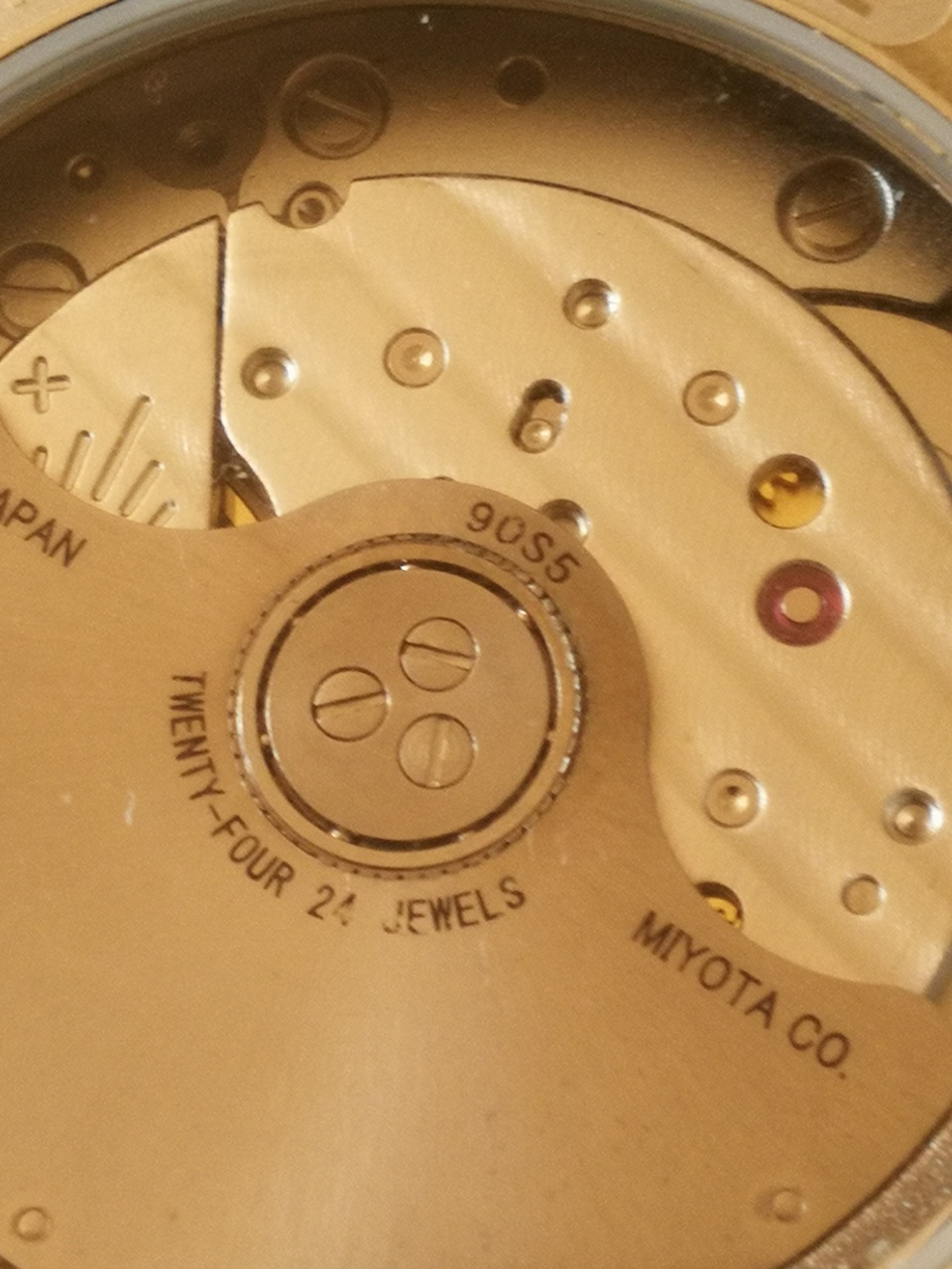

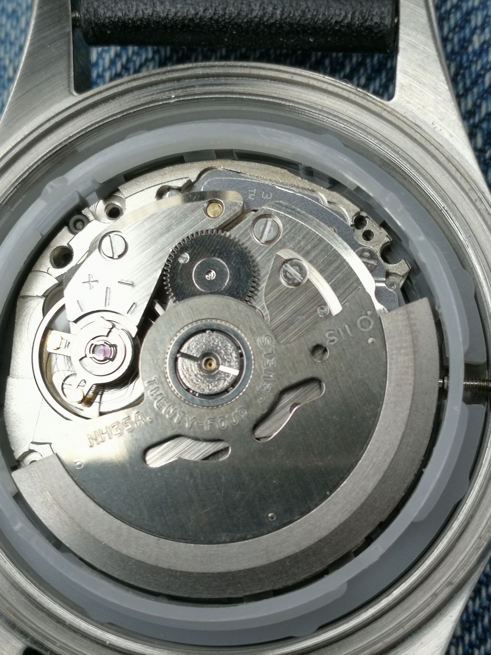

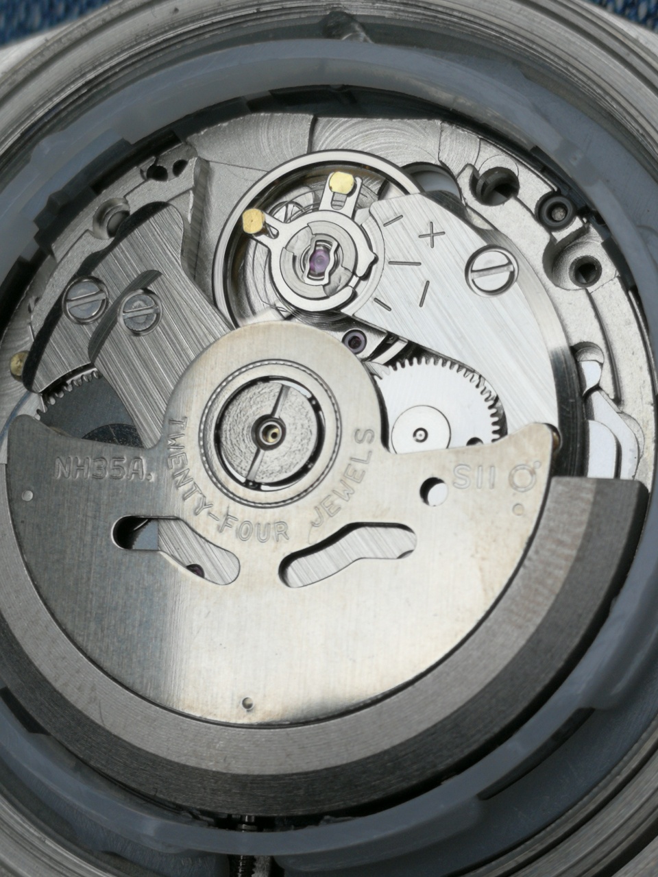

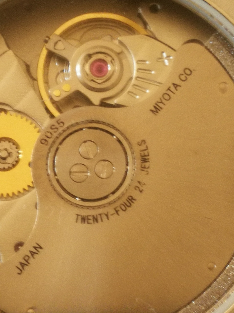

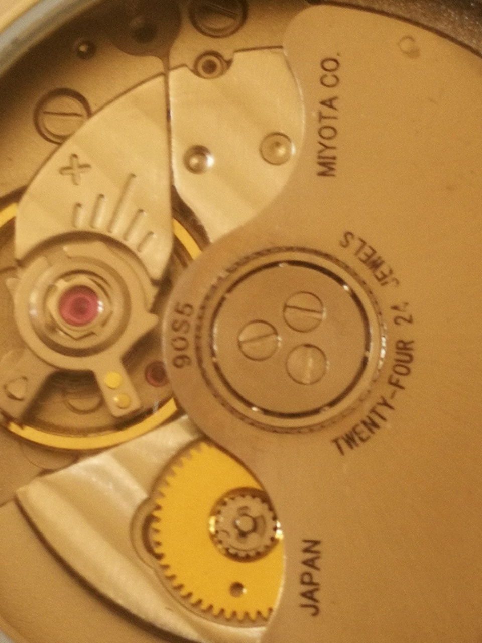

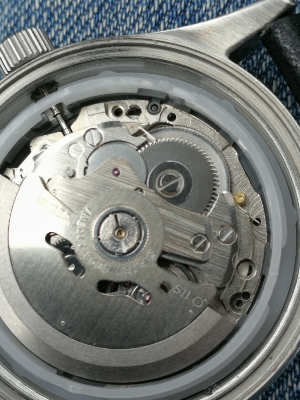

По своему небольшому опыту использования NH 35 и Мийоты 90s5, пока 1:0 в пользу Сейко.
Мийота лучше выглядит
Вложение 2937954
Вложение 2937955
Вложение 2937956
не то что Сейко
Вложение 2937957
Вложение 2937958
Вложение 2937959
Однако по точности хода пока Сейко плюс минус 2 секунды, а Мийота стабильно плюс 15 секунд.
Оба калибра не обслуживались и не регулировались.
Стоимость обоих примерно одинакова.
