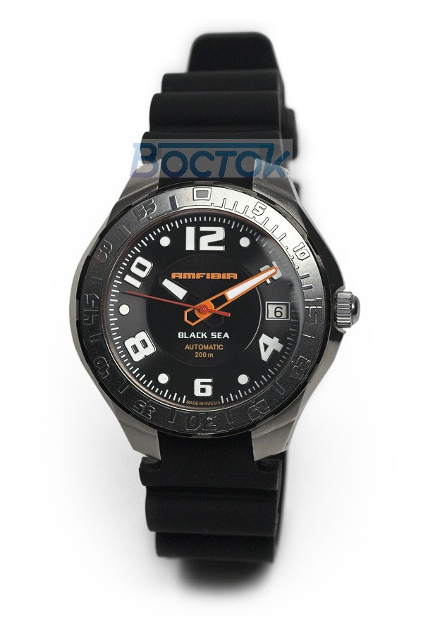

Здравствуйте! 2 года назад купил часы Восток "amfibia black sea" Через 2 года лопнул хваленый каучуковый ремешок-браслет! Может у кого то была подобная проблема? Купить браслет не могу, стандартные браслеты не подходят! Может можно заказать где то? Заранее спасибо!
вот часы!
http://img-fotki.yandex.ru/get/4106/...f4_fdc25b78_XL
http://img-fotki.yandex.ru/get/4104/...f1_399032bf_XL
вот проблема!
http://img-fotki.yandex.ru/get/4008/...f2_e446c9a7_XL
http://img-fotki.yandex.ru/get/4010/...f3_56f09439_XL
http://img-fotki.yandex.ru/get/4104/...f5_3b911266_XL

Странный излом такой на фото, его грызли что ли в месте излома??
ressirv 13.01.2010 17:28
Сообщение от SergeK (Сообщение 326970)
может просто браслет у них заказать, чем часы туда-сюда гонять? Поставить думаю самому можно...
Излом не странный, я клеть пытался!:)

И не просто прозванивать, а дозваниваться и просить, мол помогите заменить браслет прежний пришел в ни годность, а носить часы как карманные нет желания:). Они будут говорить, что браслеты отдельно не заказываются, но надо настоять на своем. Пустить слезинку:), мол являюсь поклонником часов "Восток", их даже прадед носил, вот мол и я последовал их пример, одним словом дозваниваетесь и требуйте браслета:D.
Адрес кстати: 422981, Татарстан, г.Чистополь, ул.Энгельса, д.127, Компания ООО"Русские часы" с пометкой "Гарантийная мастерская" телефоны (8)84342 943-33, (8)84342 945-35, (8)84342 944-44 При звонке попадаете на завод и просите соединить вас с гарантийной мастерской, мастерская часы работы с 8ч-16ч и обед с 12ч-13ч
PS: У меня такая же проблема с Амфибией Black Sea была. Ремешок после двух лет агрессивного пользования и купания в соленой воде, пришел в негодность, оказался невечным. В моем случае я позвонил на завод там соединили с мастерской и через месяц прислали (долго однако). За это время бегал по мастерским со своей Амфибией Black Sea в надежде, хоть что-то найти. Плюс мастер часов, сняв старый браслет, объяснил, из-за нестандартного крепления ремешка не каждый пойдет, из-за выпирающей металлической части крепления часов служащей как усилитель крепления.
;)Затем нашел ремешок "Полета" черный кожаный 18 размер с вырезанным посередине креплением, приложил, померил, как для него изготовлен. Отдал мастеру, он его в 5 минут установил. Для себя понял, что в принципе мона любой по размеру соответствующий кожаный ремешок подогнать, если перед этим в месте крепления аккуратненько вырезать лишнее подогнав его по размеру. А так ношу пока кожаные, легче и лучше смотрятся хотя с ними и не поплаваешь:rolleyes:.

В подтверждение вышеизложенному сообщению (Спасибо автору!)Сегодня после долгого и изнурительного демонтажа с помощью пасатиж и канцелярской кнопки был дастигнут результат снятия ремешка с часов. Удивлению небыло предела когда я увидел в месте крепления ремешка выступ препятсвоющий вращеню ремешка! Честно говоря после знакомства с полиуретановым ремешком подобного качества, расчитывал поставить металлический браслет. Теперь или кожанный или часы на полку!:(
Достигнутая цель!
http://img-fotki.yandex.ru/get/4009/...9ff_52d916ff_L
http://img-fotki.yandex.ru/get/4008/...a5f_615c7d69_L
Место крепления ремешка и тот самый выступ!
http://img-fotki.yandex.ru/get/4010/...a0d_e4d4ad05_L
Злосчастный ремешок и меcто его крепления с отверстием под выступ!
http://img-fotki.yandex.ru/get/4107/...a5d_6034986f_L
Крепежи!
http://img-fotki.yandex.ru/get/4009/...3fa60_3ed4f6_L
