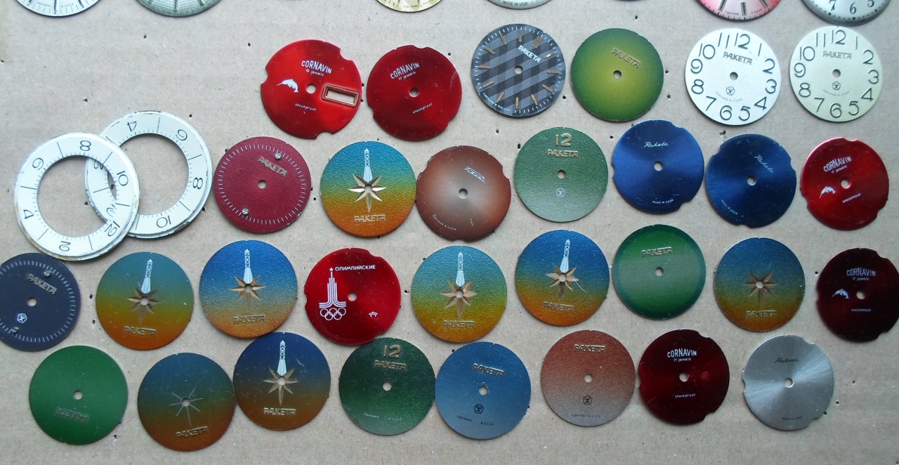

А меня потешает, что люди имеющие слабое представление о Ракетах в целом и о советском ремчасе в частности, строят свои выводы на часах с Молотка, 60% которых котлеты.
Вам показали фото из каталога, где видно, как должны выглядеть правильные часы, вам мало?
Хорошо, потрачу ещё 5 минут.:)
Про то, почему так много котлет. Потому, что такой циферблаты одни из самых распространённых среди ремкомплектовских по всей стране. У любого старого мастера можно найти несколько штук.
У меня тоже есть несколько, как вы думаете, что кроме совести мне мешает насобирать котлет?:)
