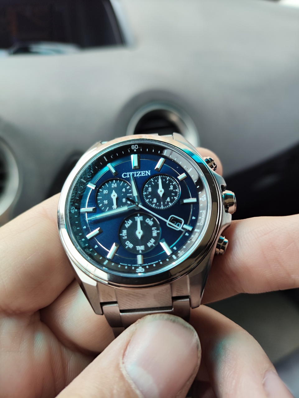

Вчера получил часы bl5530-57l
Принес домой, они стоят и не на что не реагируют, потом порылся по интернету и форуму. Секундная стрелка стоит на СТОП.
Я так понимаю, нужна зарядка.
Потом полный сброс и установка времени.
Вопрос, как я узнаю, когда они подзарядились, секундная стрелка должна куда переместиться?
Спасибо Топфину)
Вложение 3719112
Вложение 3719113
Dipol 13.06.2024 15:06
Оставляете на окне на солнце. Через час-другой должны "проснуться" точно.
Заметили, что стрелка пошла - выставили время и в бой. Не забывайте их периодически "заряжать" на окне. Сколько - смотрите инструкцию к калибру.
Сбрасывать ничего никуда не надо. У Вас там полторы функции а не пульт управления космическим кораблём.
topfin 13.06.2024 17:10
Сообщение от Dipol (Сообщение 7000951)
Только не под прямые лучи - перегреются.
jcdeque 13.06.2024 18:36
Спасибо, часы активизировались, пошли
