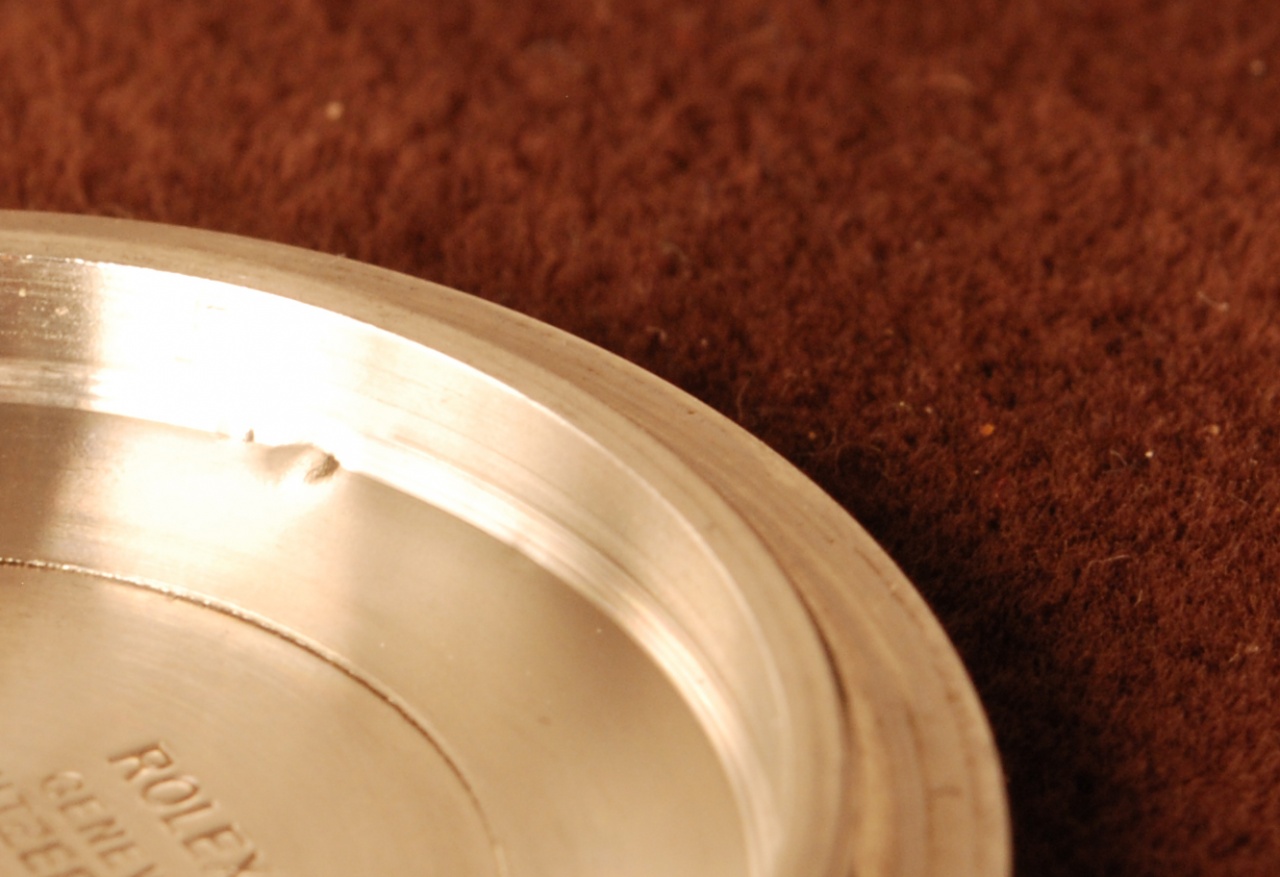

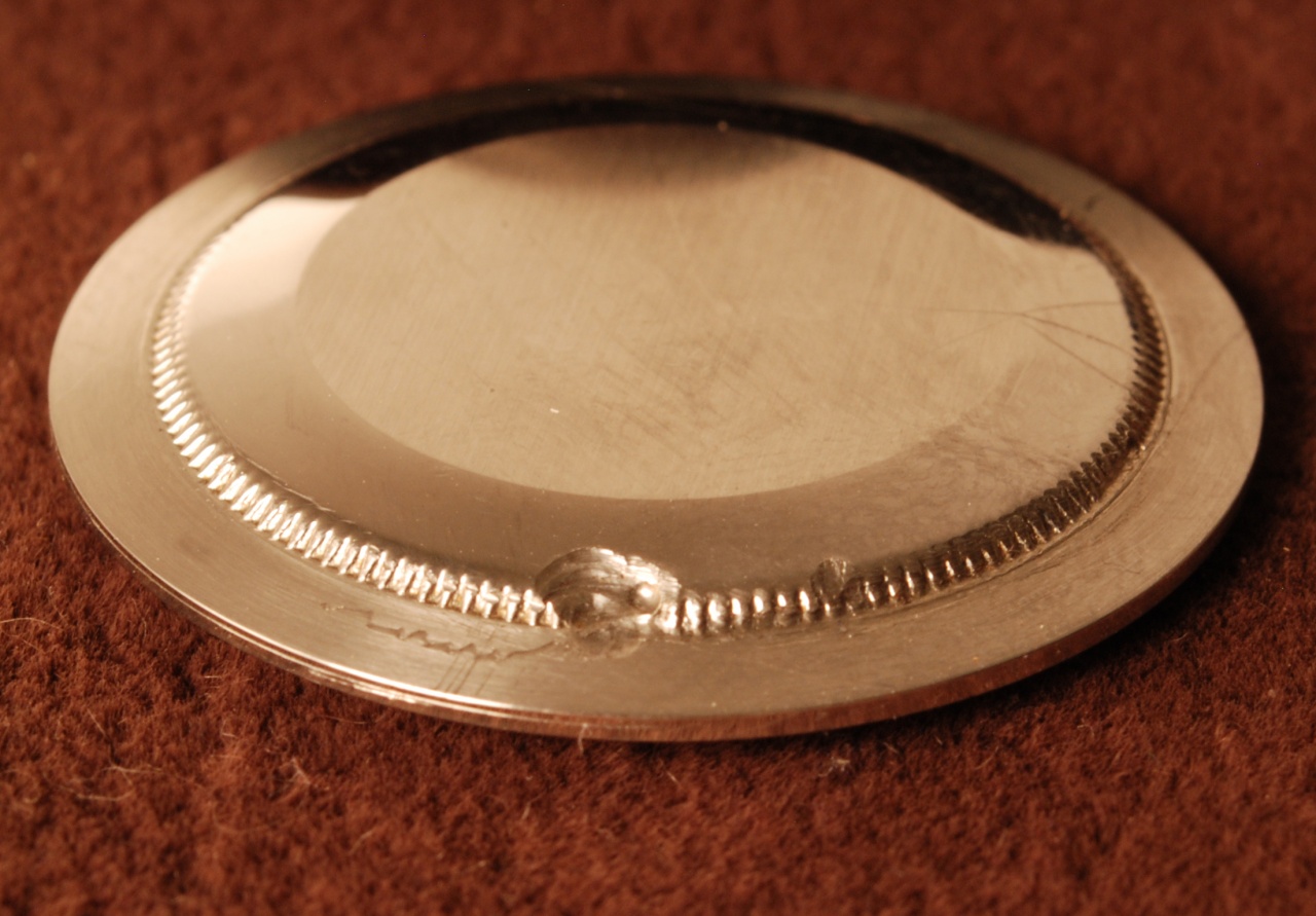

Dima343 19.03.2015 02:14
Вложений: 2
здесь как раз лыска расположена напротив дужки корпуса, и эту дужку можно использовать как упор для поддева крышки
а открывать тупым часовым ножичком или такой открывашкой
Вложение 952737Вложение 952736

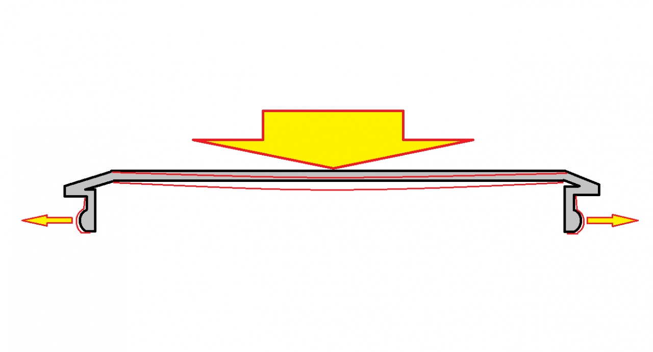

Dima343 21.03.2015 02:10
Вложений: 1
тут такой еще нюанс: давление на крышку при закрытии нужно производить по ее периметру (по самому краю - идеально)
при давлении по центру крышка выгибается, еще сильнее увеличивая диаметр бортиков
Вложение 954957
