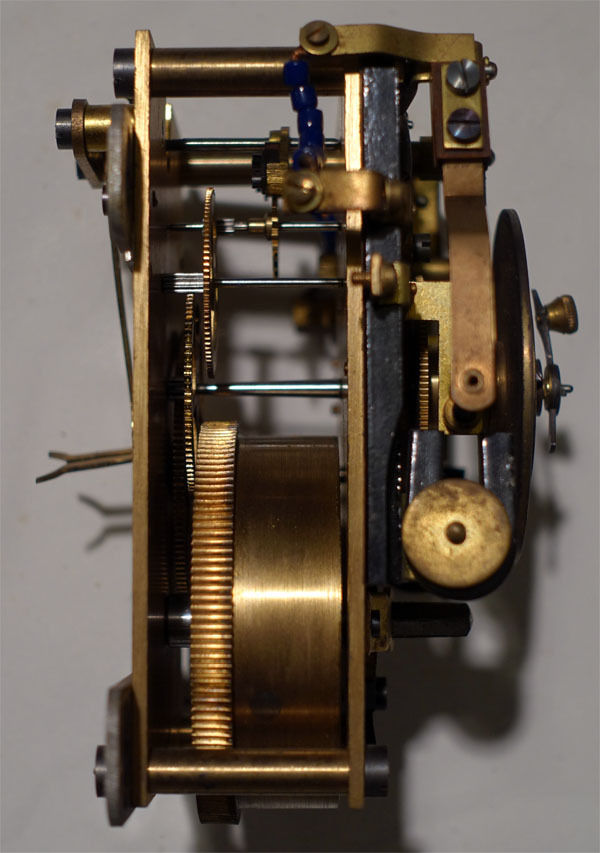

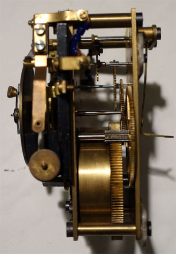

Здравствуйте всем. Встретился случайно такой вот мех. Помогите определить, что это и как выглядело в сборе. Спасибо.
http://f6.s.qip.ru/JqTa6R9q.jpg
http://f6.s.qip.ru/JqTa6R9r.jpg
http://f5.s.qip.ru/JqTa6R9s.jpg

1. Судя по циферблату, это не часы, а часовой механизм.
2. Судя по конструкции маятника, механизм стационарный.
Циферблат суточный. Непонятен дополнительный привод от барабана, похоже - исполнительная часть механизма.

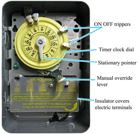

это что-то вроде программного реле времени (time switch)
диск с часами вращается со скоростью 1 оборот в сутки, диск с минутной разметкой закреплен неподвижно, а поверх него вращается минутная стрелка с ручкой установки
на часовом диске закреплены 2 (а их наверняка было больше в наборе) "маркера", которые могут быть размещены в любом месте диска и зафиксированы винтом с накаткой
зубья на этих "маркерах" взаимодействуют со звездочкой слева от заводного вала, при проходе проворачивая ее на один зуб
на одной оси со звездочкой жестко сидит Y - образная звездочка, взаимодействующая с роликом рычага какого-то выключателя
таким образом, когда один "маркер" проходит звездочку, происходит включение, когда проходит второй "маркер" - выключение

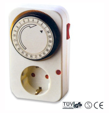

более современный аналог:
Вложение 920945
современный аналог
Вложение 920949
у меня подобный в комнатный обогреватель встроен

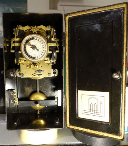

Это обычное реле времени, такие использовались для включения и выключения электричества в отдельном сегменте сети (свет в подъезде, у рыбок и тп). Вот чуть более поздний аналог от AEG:
http://museumrza.ru/photos/r-6.html
С ув,
Олег
alexm441051 15.02.2015 14:13
Когда-то "держал" рыбок, но такое реле вижу впервые. А, их что, надо каждый день заводить?
Oled 15.02.2015 22:32
Судя по размеру барабана и мелкозубчатом трибам - 2 недели запаса хода там вполне может быть.

Vlarus 17.02.2015 17:06
Нашёл я ссылку. Пока активна.
Вроде похожи...
http://www.ebay.de/itm/Alte-Pendel-Z...item4d2dcbf20d
С ув., Влад.
Dima343 17.02.2015 17:11
Вложений: 8

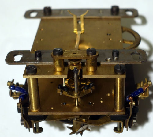

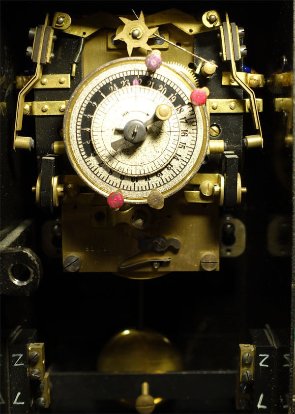

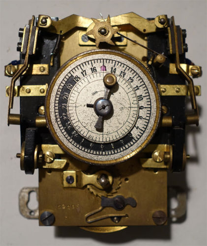

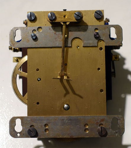

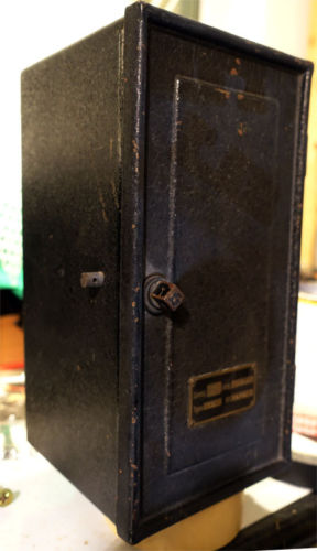

выложу фото, т.к. лот может исчезнуть
Вложение 923429
Вложение 923430
Вложение 923431
Вложение 923432
Вложение 923433
Вложение 923434
Вложение 923435
Вложение 923436
AlexSur70 17.02.2015 17:24
Таймер включения чего-нибудь ( правда с маятником)
валерка 17.02.2015 20:48
Дима, спасибо! Решпект в полный рост!
