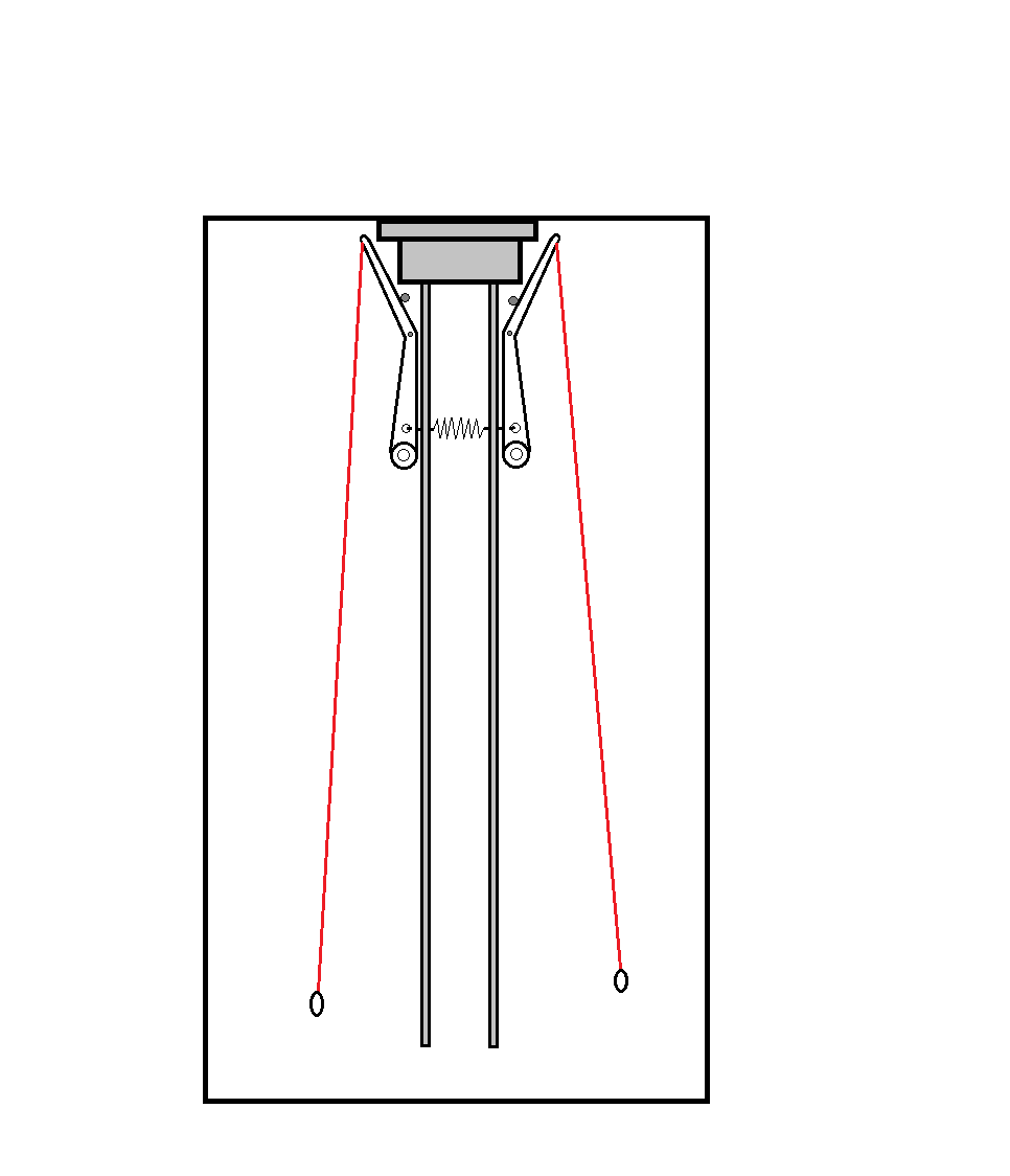

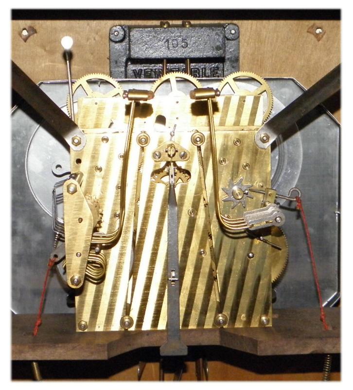

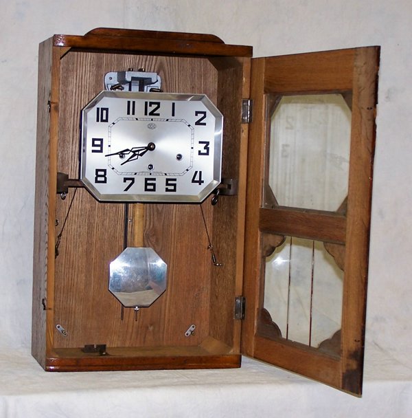

Dima343 23.01.2015 18:43
Вложений: 2
нужно просто придумать рычаг, который будет отводить молоточки в сторону, оставляя их в поднятом положении, механизм боя при этом будет работать в штатном режиме
всякое вмешательство в механизм это колхоз и нарушение аутентичности, особенно жалко четвертные ОЧЗ
во многих французах с четвертным боем было два таких рычага, один отводил молоточки четверти, второй - молоточки боя, на каждом была веревочка с колечком на конце, когда пользователь желал выключить тот или иной бой, он тянул веревочку и зацеплял колечко за крючок в боковой стенке корпуса
при этом сами механизмы боя не блокировались и продолжали работать
веревочки (красного цвета), левая зацеплена за рычаг с штифтом, который отводит все 4 молоточка, правая закреплена прямо за ось молоточков боя часов:
Вложение 901960
здесь видны эти веревочки, зацепленные за крючки:
Вложение 901973

Ничего не понял... В четвертных ОЧЗ ведь есть два рычага - транспортных фиксатора молоточков. Переставьте их так, чтобы они своим стержнями не прижимали, а отводили молоточки от гонгов - вот и можно будет отключать ими бой. Принцип будет тот же, что и во французском варианте с верёвочками.
Dima343 24.01.2015 19:12
Вложений: 1
дело в том, что те рычаги находятся, мягко говоря, в очень неудобном месте, а человеку нужно каждый день бой отключать
но думаю, можно сделать веревочный привод этих рычагов, сами рычаги разместить на задней стенке корпуса на некоем подрамнике, снабдить их упорами и возвратными пружинами
Вложение 902781
Vasiliy K 24.01.2015 19:39
Ну, если уж затевать самострой с верёвочным приводом и возвратными пружинами, то я бы пропустил эти верёвочки сквозь боковые стенки, чтобы каждый раз дверцу не открывать. В стенках можно выполнить грушевидные отверстия, а на верёвках завязать узелки, на которые они будут фиксироваться.
