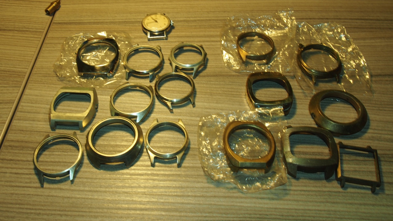

vend 09.12.2014 23:16
Вложений: 1
фото!
те что слева - полируются суппер! Становятся словно серебро, словно хорошая нержавейка.
те что справа... - то же можно полировать, но скорей напоминает армейскую бляху - значит все же латунь.
Корпуса, похоже в заводских промасленных пленках.
фотограф из меня - хоть руки отрывай. в левом верхнем углу отполированный - реально смотрится конечно лучше, чем на фото.
Кстати, кто что скажет, от чего эти корпуса?
Вложение 867223
Vilos 09.12.2014 23:26
Сообщение от vend (Сообщение 2817136)
Ничего особо ценного нет. Корпуса от Востоков, Ракет и Полётов. Самый интересный, второй в верхнем ряду, от Кировских.
