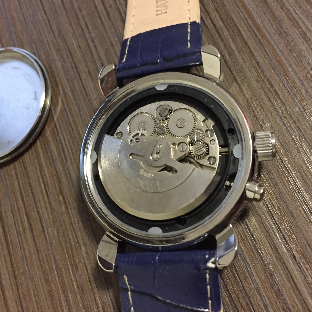

timoshenkoag 24.12.2014 22:52
Вложений: 1
Приветствую всех. Часы пришли, всё бы и чего, но стрелки не синхронизированы, минутная на 12, часовая на половине часа. Разобрал, поправил, всё вроде бы в порядке теперь, но блин, заводной рычаг не фиксируется, вываливается из отверстия. За державу блин обидно. Может кто, что подскажет?
Вложение 879020
Dima343 25.12.2014 06:18
в Славе капризный ремонтуар, если не знаете как правильно вытаскивать ЗГ, то и нечего лезть было
небось нажали на кнопку от души, да еще в положении завода:rolleyes:
надо было просто вернуть часы как дефектные продавцу
чтобы поставить соскочивший рычаг на место, по правильному надо разобрать пол-механизма, т.е. снять стрелки, цифер, календарь (а он в Славе один из самых сложных в сборке)
но можно считерствовать: снять блок автоподзавода, спустить пружины и снять мост барабанов с барабанами, далее через выборку для заводного триба и кулачковой муфты иголкой поправить переводной рычаг
но если вы не мастер и даже не любитель, это вам мало о чем скажет
timoshenkoag 25.12.2014 07:34
Ух ёлки... Короче всё сложно...
