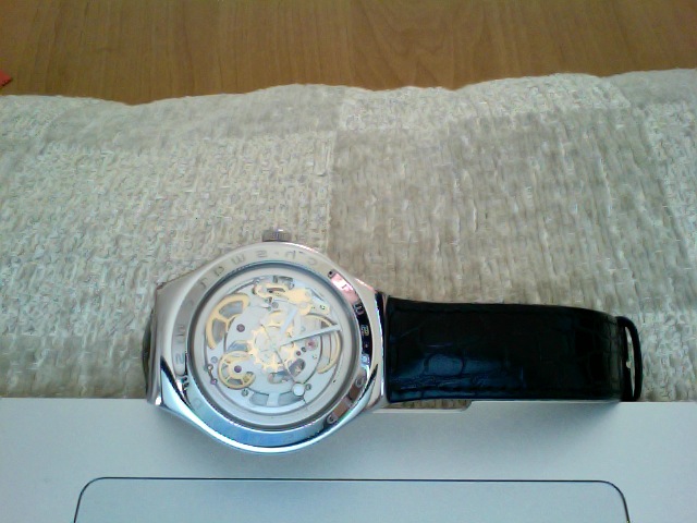

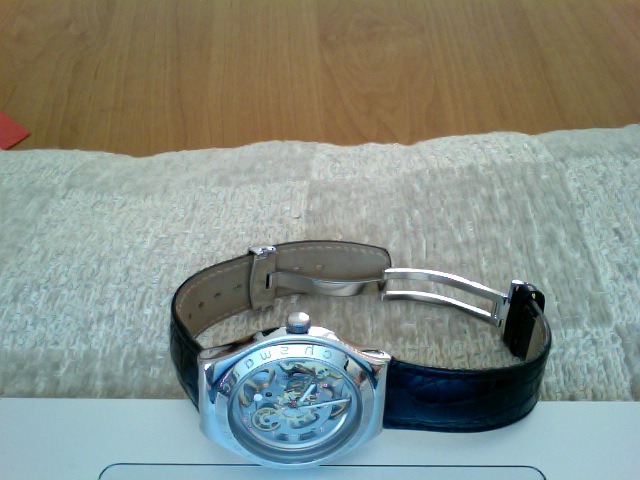

Купил в Швейцарии этот Свотч. Дали международную гарантию. Но заметил, что они спешат за неделю в среднем на 5 минут. пришел в наш киевский фирменный сервис-центр. Там мне начали втирать, что у механических Swatch это нормальная погрешность:eek: За ремонт, я так понял они браться не хотят. Хотя не понимаю почему. Там ведь, судя по фото есть регулировка хода. Может они не разборные? Честно говоря, ямку для поддевания задней крышки не заметил. Что делать? Посоветуйте.

Trops 29.10.2009 11:46
Допустимая точность хода для вашего механизма, беспокоится нестоит
Андрей Бабанин 29.10.2009 13:40
Да ну! Многовато. Этот механизм раз в 5 точней как минимум.
Mr.Philips 29.10.2009 15:03
У меня часы с таким же механизмом как у Вас уже второй год, никаких проблем с точностью нет.
Думаю, что отказать в ремонте Вам не в праве, стойте на своем.
Напишите им письмо:
http://www.swatch.com/ru_ru/services/contact.html
http://phil_shch.users.photofile.ru/.../122588534.jpg
flute 29.10.2009 15:21
Так их можно разобрать? Я честно говоря сомневаюсь в компетентности нашего сервис-центра.
Kolesy25 29.10.2009 16:41
У меня часы с таким механизмом после тщательной регулировки спешили на 5 сек в месяц(с руки часы не снимаю) так что 40сек в сутки это очень много.
aruy 30.10.2009 01:29
Это который с пластиковым анкерным и вилкой? Если не ошибаюсь ета 2842? Интересно почему пластик применили - удешевление или из каких то других соображений? Вроде на еташном сайте такого калибра нет, вилка смазывается как обычно или здесь по другому?
открываются как обычная хлопушка, только осторожнее с "крышкой". Сам механизм достается из корпуса через проворот кольца. А в остальном обычный 2824-36 калибр (за исключением пластика описанного выше), также регулируется и тд и тп :-)
Trops 30.10.2009 07:19
И тем не менее точность хода по паспорту до +65 сек в сутки, если не ошибаюсь.Отрегулировать конечно можно и точнее...
Dwatch 30.10.2009 09:18
Если не ошибаюсь,то моим 10 лет (из первого выпуска).Могут идти от 10 до 40 сек. в сутки...Я бы не заморачивался и уж тем паче,не советую самому вскрывать часы!
Augusta 30.10.2009 09:58
У меня есть такие часы, куплены 2 года назад, у них калибр 2841-1 , пластиковые анкерное колесо и анкерная вилка, причем полотно анкерного колеса без вырезов и отверстий, как у калибров на последующих фотках, просто белое с зубьями. наверное упростили конструкцию :rolleyes:. Вот такие часы на калибре 2841 , на фотке трудно разглядеть, но кажется здесь полотно анкерного колеса отличается, вот прицельная фотка http://www.squiggly.com/forum/viewto...ight=automatic . Вообще обсуждений по этому калибру много http://www.google.ru/search?hl=ru&ne...1&start=0&sa=N , вот здесь точность хвалят, пишут погрешность менее 10 сек в день http://forums.watchuseek.com/showthread.php?t=257306. У моих часов точность по прибору: вверх циферблатом +15 сек; вниз заводной головкой +10 сек ; вверх заводной головкой +8,5; вниз циферблатом +14 сек.
