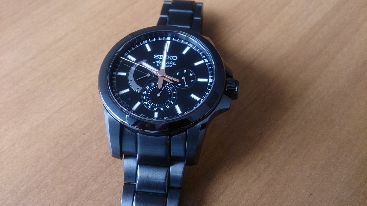

tvissel 15.10.2014 00:23
Сообщение от Seiko 910068 (Сообщение 2727379)
Разместите фотографию ущерба, в HD качестве, желательно. Посмотрим, может потребуются нанотехнологии!
Экие Вы неугомонные, все Вам покажи, да расскажи, да еще и в HD.:)
Придется откровенно поделиться своими невзгодами :cool:
Царапина, да не одна, разместилась на самом неловком месте: на пол-шестого::D
http://forum.watch.ru/attachment.php...1&d=1413317231
PS:Слово "нанотехнологии" вызывает у меня двоякие чувства, хотя очень хочется хоть раз в жизни быть благодарным Анатолию Борисовичу !

tvissel 11.11.2014 09:34
Вложений: 1
Сообщение от фдуч13 (Сообщение 2756023)
есть ли результат?
Получил карандаш и попытался на скорую руку замазать царапину. Эффект есть.
Если бы имел часовую лупу, попытался бы более тонкой заостренной палочкой её заполнить, а так грубовато, конечно, но теперь она(царапина) не бросается мне в глаза.
http://forum.watch.ru/attachment.php...1&d=1415687510

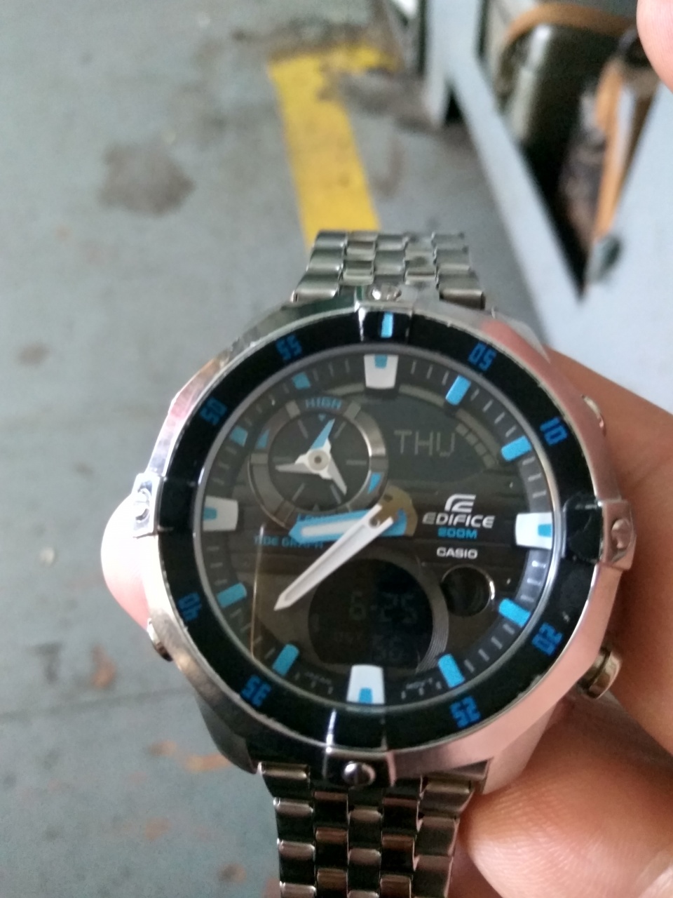

Eduard74 25.06.2020 08:42
Вложений: 1
Ребята стал облазить безель , купил матовый карандаш для царапин немного мазнул в районе 3х часов , и мазню видно теперь незнаю что и делать , может кто знает где безель может новый такой найти?Вложение 2986002

MiDeT 26.06.2020 14:47
Сообщение от Eduard74 (Сообщение 5879576)
Если облазит, то это как-бы и не PVD вовсе.
Безели на касио найти проще, чем на прочие часы. Но придется с нуля, на али, к официалам, ибей и пр.

Eduard74 29.06.2020 11:28
Сообщение от MiDeT (Сообщение 5880874)
На Али нет, мне там продавец за свои деньги браслет покупал и даже в Китае этих безелей не найти(
