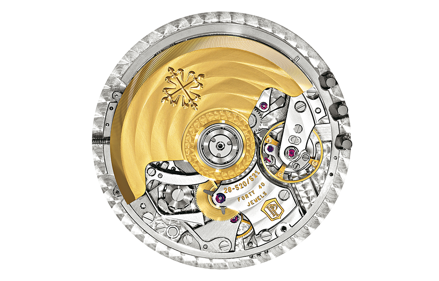

Dima343 13.02.2018 02:40
Вложений: 5
Incabloc в дорогих калибрах:
Вложение 2096367Вложение 2096368Вложение 2096369Вложение 2096375
и это далеко не единичные случаи
работать с Incabloc удобнее, хотя с ростом опыта вероятность ошибки даже с мелкими KIFами становится маленькой
вообще, сказал бы что Incabloc №1 по удобству сборки/разборки
у тех же советских противоударных устройств удобство сборки/разборки куда хуже, и вероятность улёта пружинки намного выше (даже KIF, имхо, получше)
исключение разве что ранняя Ракета, где почти полностью скопировали Incabloc, только пружинка вынимается полностью при разборке, а не откидывается на петле, как в Инкаблоке
Вложение 2096374

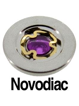

А чем отличается Novodiac от Incablock? Novodiac ставят в низшие градации ЕТА2824-2 (Sellita SW200-1). Можно ли сказать что Novodiac менее надежен и проблемней в обслуживании?
Андрей Бабанин 15.02.2018 02:18
Novodiac я спутал с Триплоком, хотя такое обозначение именно противоударной системы ЕТА встречал. Очень удачный узел, легко обслуживается, несложно снимается и обратно фиксируется. Что главное - есть специальный инструмент для этой процедуры, с помощью которого обслуживание еще проще. В СССР тоже ставили на ряде часов разновидности этой системы. Его же разновидность применяется в Ориентах. То есть очень удачный узел. Возможно есть ограничения по размерам, ибо самые мелкие мне попадались лишь Инкаблок и Киф, а Трелистная система как-то редко попадается в миниатюрных системах. Может быть в таких системах важно делать ее неотделяемой для уменьшения рисков потерять саму фиксирующую пружину.

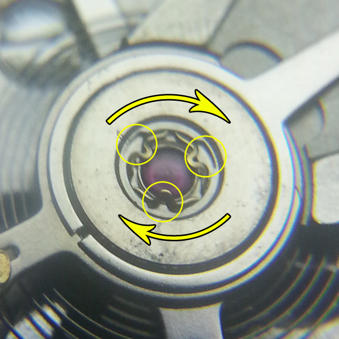

Dima343 16.02.2018 11:51
Вложений: 4
все же Новодиак и советские трехлепестковые системы имеют большую разницу в удобстве работы, несмотря на кажущуюся похожесть
Новодиак имеет трехлепестковую пружину, и три выемки в самой корзине
пружина кладется на бушон, совмещается с тремя выемками, потом чем-то трубчатым прижимается и проворачивается на 60 градусов, заводя лепестки под бортик корзины - очень удобно, быстро, и без риска потерять пружинку
Вложение 2100349Вложение 2100348
в советских же системах выемка для завода лепестка пружинки только одна - два остальных лепестка нужно перед этим засунуть под бортик, вот тут и начинается веселье с улетевшими пружинками
что мешало советским инженерам сделать три выемки для завода лепестков пружинки?
Вложение 2100334Вложение 2100354

Ну раз Novodiac такой удобный, то почему этот антишок ставят в градации Standart и Elabore, а Incablock в Top и Chronometer? Можно сказать что Incablock эффективней?
Dima343 16.02.2018 20:02
novodiac это продукт Инкаблока, и позиционируется как младшая модель
http://www.incabloc.ch/en/amortisseurs_de_chocs.php
