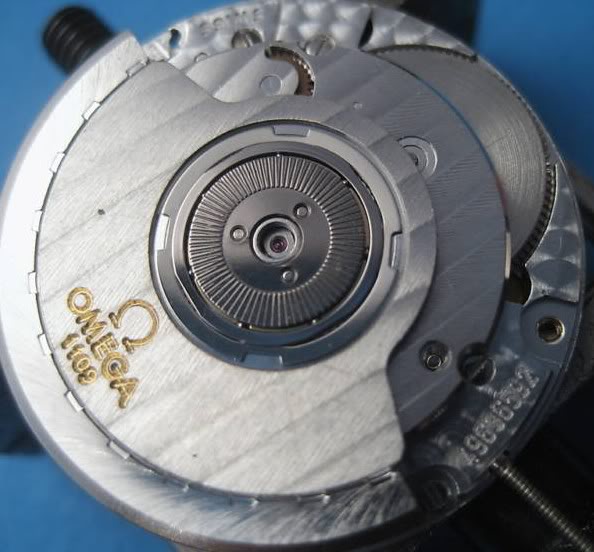

piter pen, откройте крышку часов, если внутри стоит не калибр 1109 (ETA 2892-2) http://www.ranfft.de/cgi-bin/bidfun-...swk&Omega_1109, то значит фейк :(

seals 30.06.2014 14:30
Вложений: 2
Сообщение от gromm (Сообщение 2568532)
Лучше в мастерской.
Это самое правильное. Я бы правда в данном конкретном случае до нее не дотерпел самостоятельно отвинтил крышку и увидев такие потроха вздохнул облегченно :)
Вложение 739254Вложение 739255

Думаю, ок. Потом вспомнил, что хозяин носил в Анкер-Z, сходил туда. Непрезентабельный такой сервис, тут же ремонт обуви, все очень скромно. Проверил дядечка, говорит все оригинал, но плавать бы не встал, мол, 90-е годы.
