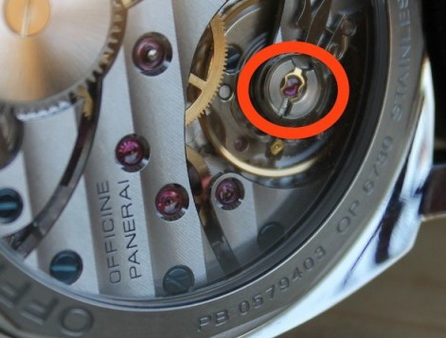

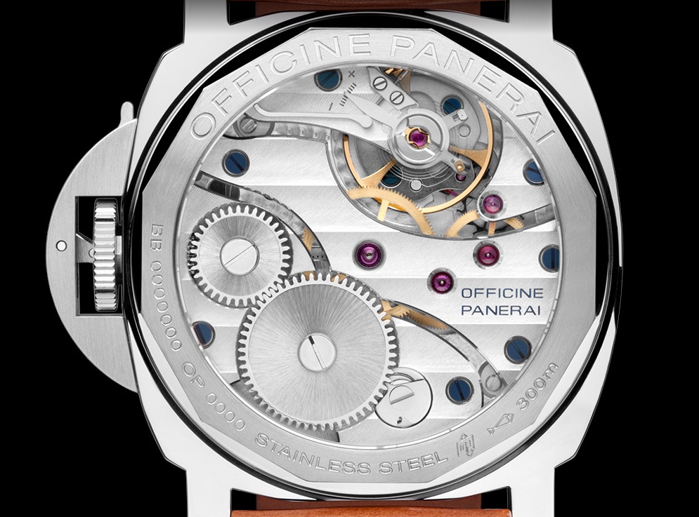

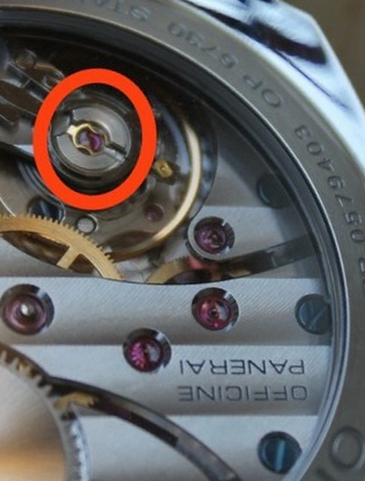

Вот на этой фото, правда видно плохо, но гайка крепления противоударного устройства оси баланса
выглядит странно. Обычно, на всех этих калибрах, что я видел, гайка стоит как на втором и третьем фото (делал сам).
Похоже, что она перевернута. А на левых панераях эта гайка всегда лекго выдавала китайщину тем,
что разрезы были одинаковыми с обеих краев. Тут трудно пояснить. Гляньте на фото.
Если можно, ув. Gektoras, сделайте одно резкое фото механизма без бликов.
http://imageshack.com/a/img819/5917/5ntw.jpg
http://imagizer.imageshack.us/v2/102...0/850/6dgk.jpg
http://imagizer.imageshack.us/v2/102...0/855/6kqd.jpg

На фото - подделка ( смотрите на баланс, он больше чем должен быть ( 18000))

По мне так на обсуждаемй фотке всё в порядке! 1-е фото с официального сайта. А вот на 2-й фотке гравировка на пластине механизма развёрнута.
Где же истина, знатоки?:)
Вложение 725130Вложение 725131

Крепление бушона перевернуто. Только и всего.

А вот может ли быть перевёрнута гравировка, как на фотке с которой пытались сравнивать обсуждаемый предмет?
Вложение 725163Вложение 725164

Идите учите матчасть! Это фото РАМ219.

Матчасть тут не причём! Обсуждаются 111-е. А сравнение с Left-Handed моделью и получилось не совсем корректным!
С таким-же успехом можно было сказать, что у продаваемых 111-х скоба с неправильной стороны!:D

На фото баланс 18000, все болты выпуклые - на оригинале плоские. Инкаблок развернут, на оригинале - тем более на практически новом это исключено. На заводе так не ставят.

Повернутое крепление бушона уж точно не ориентир для распознавания фейка.
пс.
Нижние болты плоские.
shalosh 10.06.2014 19:51
плюс микрометрический болт на лебединой шее - короткий.
а болты не плоские

А что делать с буквами, которые я обвел на фото?

Одного фото недостаточно для определения фейка. Нужны дополнительные фото, о чем вы сообщением выше написали.

То есть вы согласны, что на данном фото есть все признаки фейка,
но лучше сделать окончательный вывод на основании двух фото?
Ув. Gektoras фото предоставит. Будем ждать.
Вот только некрасиво с ТС получилось...
Парень сказал правду - на лицо все признаки клона. А все на него накинулись,
