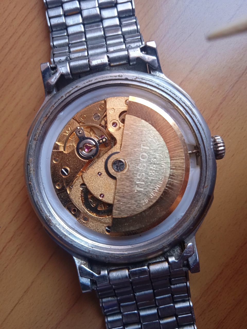

fin1 26.04.2014 01:14
Что за механизм?
Вложений: 2
Здравствуйте! Подскажите пож что за механизм? По заявлениям это ETA 2836, но есть сомнения
marko 26.04.2014 01:28
Интересно, по чьим это заявлениям?! Это не ЕТА ни разу. Что то из китайского творчества.
fin1 26.04.2014 01:36
Продавец конечно )
AP0LL0 26.04.2014 01:51
Китай, однозначно.
fin1 26.04.2014 02:19
еще фото для наглядности
Вложений: 1
Dima343 26.04.2014 04:47
китайский аналог Миеты 8215 - DG 28, с "тюнингом под Ролекс" - ротор с характерными прорезями и малиновое колесо (ничего, что в Ролексе их два, покупатель дурак все равно не разберет...)

Therion 29.04.2014 09:35
Что-то из серии DG в принципе не худший механизм но точность и ремонтопригодность не фонтан.

Lucian 29.04.2014 11:26
Сообщение от maxxxx (Сообщение 2478785)
но по фоткам трудно понять, онли опытный мастер покрутив сие чудо в руках скажет так это или не так
На фото ТС совершенно четко видно стандартный китайский механизм DG2813 производства Dixmont-Guanghzou. Клеймо рядом с балансом в виде своеобразного "НЛО на ножках" - это Диксмонт-Гуанчжоу. О чем вообще речь? :confused::rolleyes: Этот механизм даже отдаленно не напоминает клоны ETA 2836-2.

Lucian 29.04.2014 18:19
Сообщение от Therion (Сообщение 2479286)
Ув. Lucian а на него стрелки от ETA 2824 встанут?
Нет. На 2813/4813 стрелки, предназначенные для ETA или их клонов, установить не получится.

Lucian 26.11.2022 11:28
Сообщение от ssruss (Сообщение 6596688)
Не подскажите что за механизм
Китайский Dixmont-Guangzhou DG2813.
