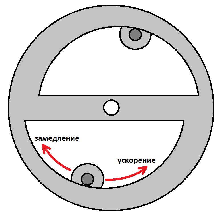

enke 24.03.2014 18:06
Наверное я туплю, не понимаю в какую сторону крутить, чтобы ход замедлился. Посмотрите пожалуйста на стрелки "1" или "2".:)
OddyRash 24.03.2014 19:20
Если грузики на балансе расходятся от центра к краю, то это направление вращения в минус (на отставание),
а если грузики смещаются ближе к центру баланса, это направление к плюсу (на спешку).
Dima343 24.03.2014 23:26
присмотритесь к балансу, внутренняя сторона обода имеет вид плавной спирали, по которой скользят грузики, тогда и поймете куда крутить
Dima343 25.03.2014 09:57
Вложений: 1
чтоб было понятнее
Вложение 665948
