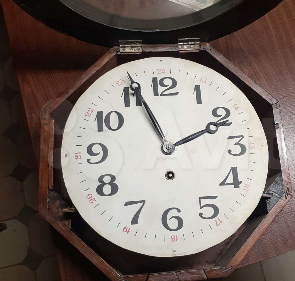

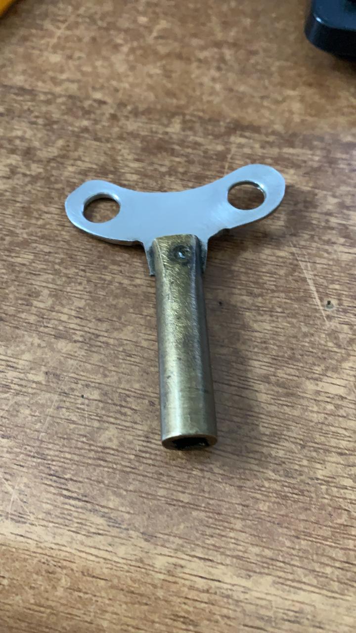

Коллеги, помогите, пожалуйста с параметрами маятника!
Часы с серийным номером 9481 и уникальным клеймом.
Штампов нет ни на цифере, ни на корпусе. 47 см диаметр. Ключ тоже уникальный.
Вложение 3167197 Вложение 3167198 Вложение 3167199 Вложение 3167200 Вложение 3167201 Вложение 3167202 Вложение 3167203
Этим часам необходимо дать вторую жизнь!
