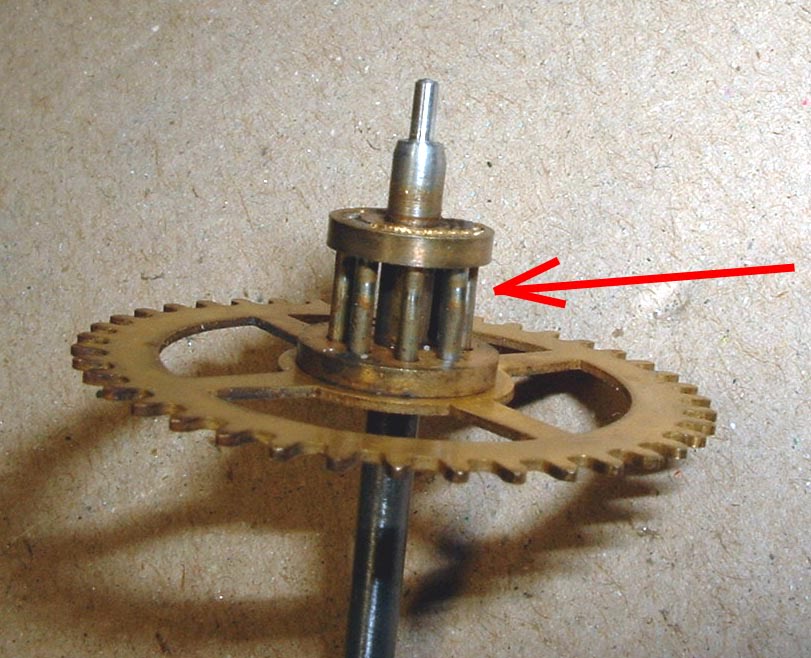

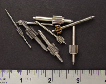

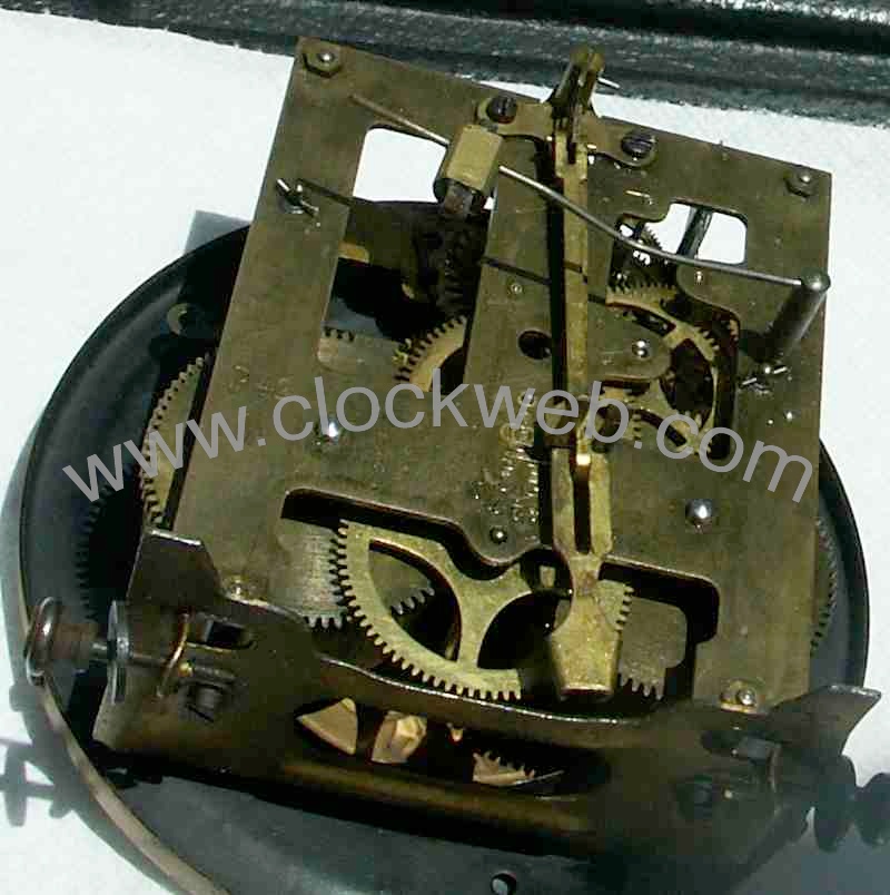

Dima343 21.02.2014 22:31
Вложений: 7
мех с цельными платинами без окон:
Вложение 641074
мех с прорезными платинами
Вложение 641075
платины в механизмах первого типа имеют бОльшую толщину, чем во вторых, что обеспечивает больший ресурс, также в цельноплатинных мехах трибы цельные фрезерованные (как в наручных часах), а в прорезных мехах трибы цевочные
цельныйе трибы
Вложение 641076
цевочный триб
Вложение 641077
обратите также внимание на "жильные" гиревые часы, их еще называют венскими (Vienna regulator)
это всегда часы высокого класса, они всегда имеют качественный механизм, благодаря постоянному моменту гиревого привода и длинному маятнику от них можно добиться высокой точности (не хуже Ролекса)
вот пример
http://www.ebay.co.uk/itm/ART-NOUVEA...p2047675.l2557
Вложение 641087Вложение 641088Вложение 641089

Попросите продавца выложить фото механизма анфас, в профиль и сверху. Так-же, необходимо видеть фото колодки с гонгом. Следует обратить особое внимание на чистую заднюю стенку. Если на ней будут лишние отверстия, это однозначно скажет о "котлетности" часов.
Dima343 22.02.2014 19:09
я бы данный экземпляр не брал
на этом фото четко видно, что недельное колесо хода паялось
http://img15.allegroimg.pl/photos/or...6/3959906694_7
наверное в барабане лопалась пружина, и от динамичемкого удара триб прокрутился в полотне колеса, и потом его паяли:rolleyes:
