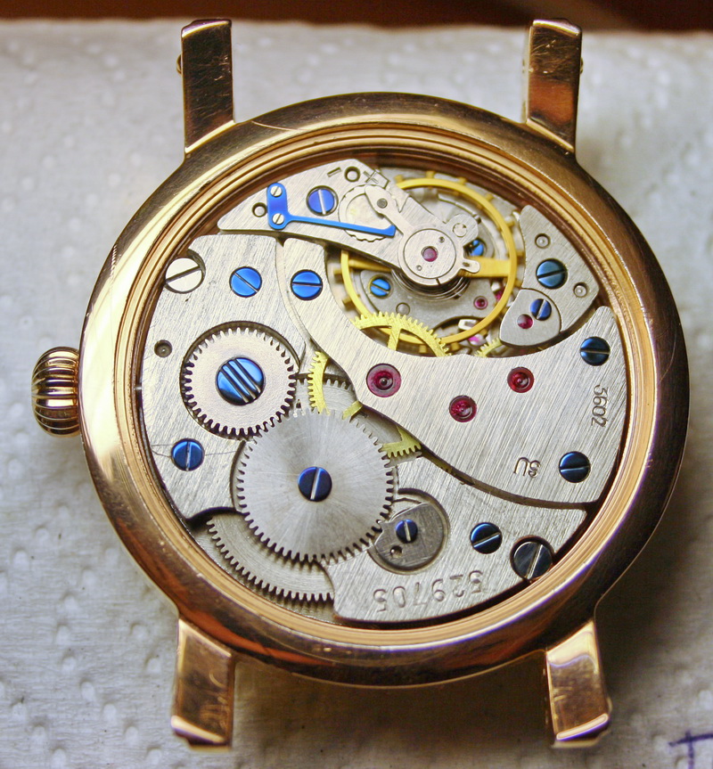

Да и других средств по чернению/воронению латуни,в том числе доморощенных тоже хватает:).Сам пробовал американским средством,шло в комплекте с гравером-очень неплохо по латуни,чернело буквально на глазах.

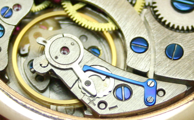

belkin12 27.02.2014 16:08
Я считаю, что механизмы поздних Молний сами по себе вполне красивы и самодостаточны. Можно не прибегать к "физическому насилию", а ограничиться лишь тщательной обработкой деталей. Работа скрупулёзная, но ведь и на Ваши "волны" уходит масса времени и труда...
http://i1344.photobucket.com/albums/...ps1032ca30.jpg

Сообщение от belkin12 (Сообщение 2381708)
Да, сейчас с Вами полностью согласен, затрачиваемое время и посредственный результат не стоят такой затеи, но хоть попробовал и погасил интерес. Скорее всего попробую зачистить, обработать то что осталось, а потом сделать воронение болтов, скажите пожалуйста зажигалкой с турбиной реально накалить? Вот что я знаю точно что это не последний хомаж который я буду делать, уже много идей на счёт нового.
belkin12 28.02.2014 15:08
Сообщение от Stendes (Сообщение 2383164)
Нет, зажигалкой неудобно. Это также был мой первый опыт. Весьма успешный, но трудоемкий. Существует много других вариантов: паяльник, электроплита, газовая горелка и т.д. Ищите, что удобнее.

Anth 16.03.2014 13:36
насчет закалки: попросите знакомых на денек-другой паяльник для сварки полипропиленовых труб. там во первых такие чашки, можно стружку насыпать и греть равномерно, а во вторых - регулируется температура (это даже во первых наверное))).
ну и не забывайте, что нужно полировать идеально перед закалкой.
у г-на Белкина даже табличка где то была режимов для закалки.
