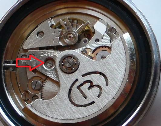

Dima343 10.02.2014 02:11
Вложений: 1
винт заводного колеса с левой резьбой, имейте это ввиду
а вообще ручной завод на Востоках надежный
Вложение 631855
sorcer 10.02.2014 02:50
Спасибо! Именно этот винт и болтается. Как только его прижимаю - ручной завод отлично работает. Вот только пока не могу найти подходящего размера отвертку, но это такое.
sorcer 10.02.2014 04:03
Нашел отвертку, пробовал подкрутить винт, но вот какая штука - винт открычивается, закручивается, но он не держит пластику под ним, при прикосновении отвертки пластина немного "ходит".
Dima343 10.02.2014 06:19
она и должна ходить, она подпружинена
