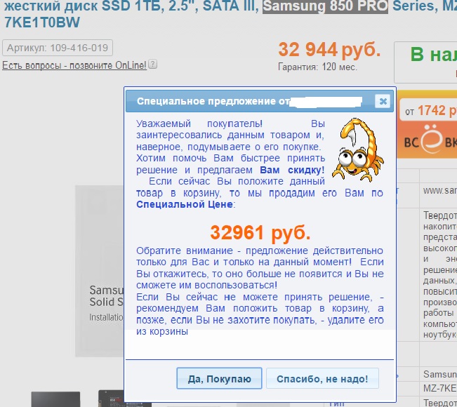

Кстати, сам решил глянуть почем SSD и на первом же сайте наткнулся и заскринил - картинка в тему (читается как анекдот про Остапа Бендера), извините за оффтоп...:)
Вложение 1449118
