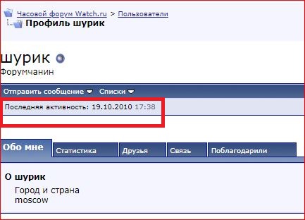

Timesmoney 16.10.2019 15:40
Вложений: 1
Врядли будет ответ
Вложение 2736925
