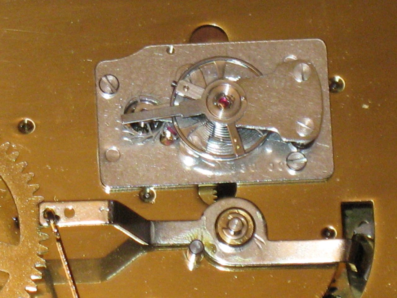

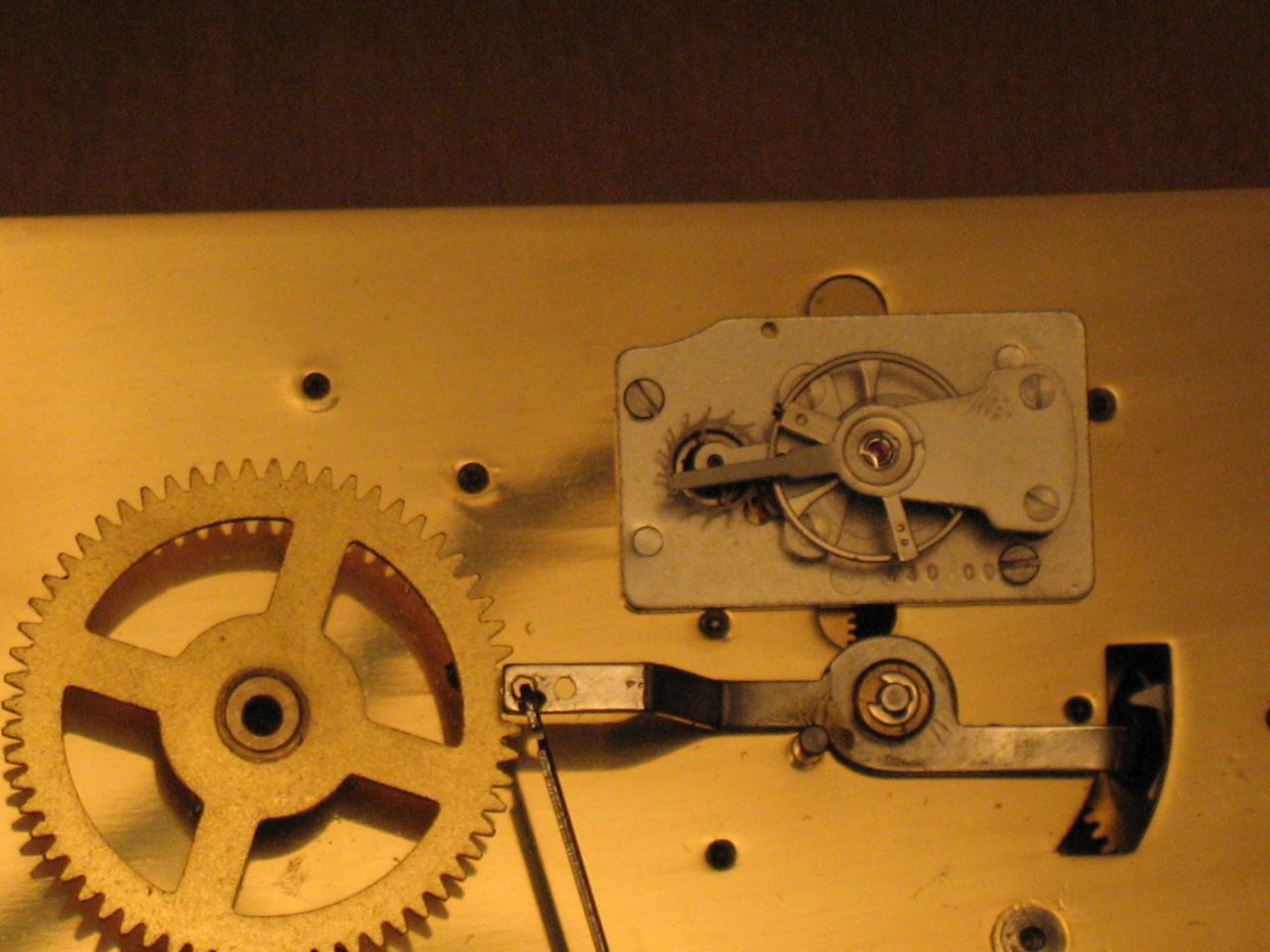

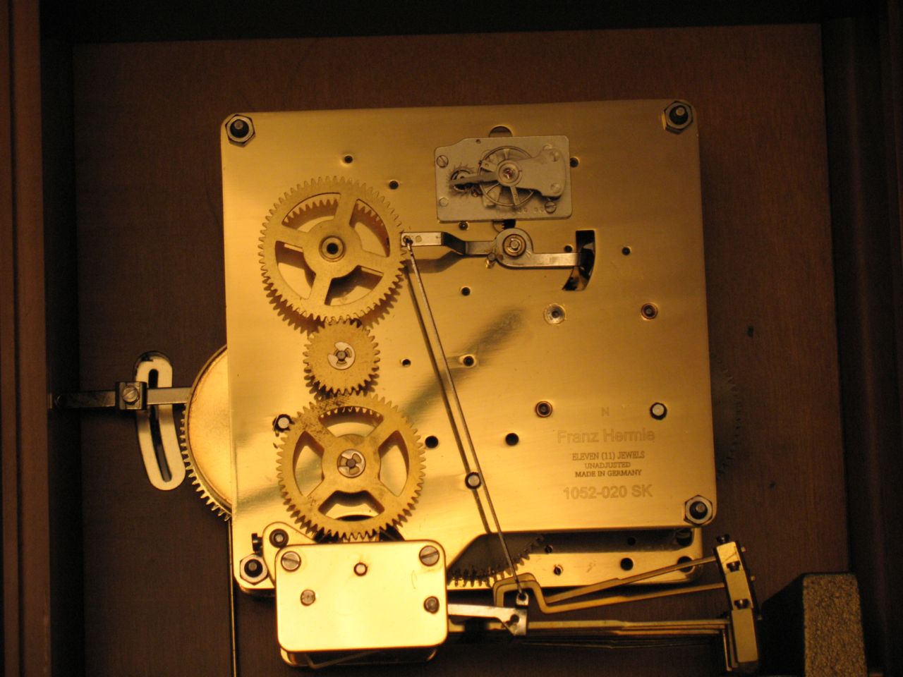

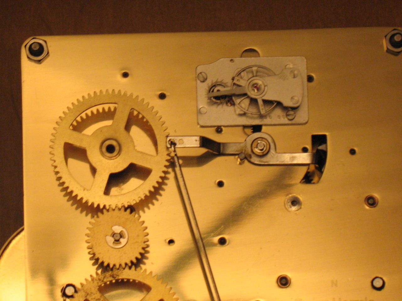

footballer 06.07.2009 19:15
Вложений: 4
Вот фотографии механизма. Думаю они помогут. В инструкции написано, что РЕГУЛИРОВАЧНЫЙ ВИНТ находится в верхней части механизма справа от спирали (баланса).Вложение 17565Вложение 17566Вложение 17567Вложение 17568
Ostap 06.07.2009 22:22
Вложений: 1
Ясно, но рассчитывать, что волосок изменил свои свойства не приходится, по этому всё равно придётся к мастеру. Но всё-же вот, вверх рычаг обозначенный жирной линией - ускорение, вниз - замедление хода.
footballer 07.07.2009 11:45
Спасибо за разъяснение. Сделал поправку. Вечерком проверю всё ли в порядке.
