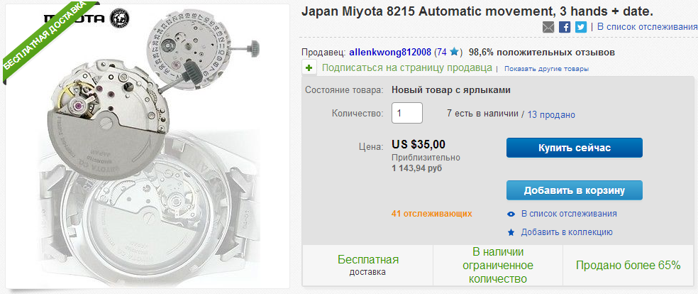

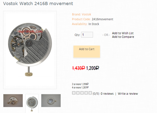

Mortiis 26.12.2013 15:56
Вложений: 2
Сообщение от Mikhail1971 (Сообщение 2134362)
Читаю этот пост и после каждого аргумента возникает вопрос - почему специалисты/мастера углубляются технические подробности обеих калибров но не поднимают вопрос о цене механизмов Востока и Мийоты.И соответственно, часов собраных на них?Ведь все ответы лежат именно в этой плоскости постановки вопроса... механизм Восток с автоподзаводом стоит аж 30 у.е.,Мийотовский зашкаливает за 60.
Вложение 596200 Вложение 596201
