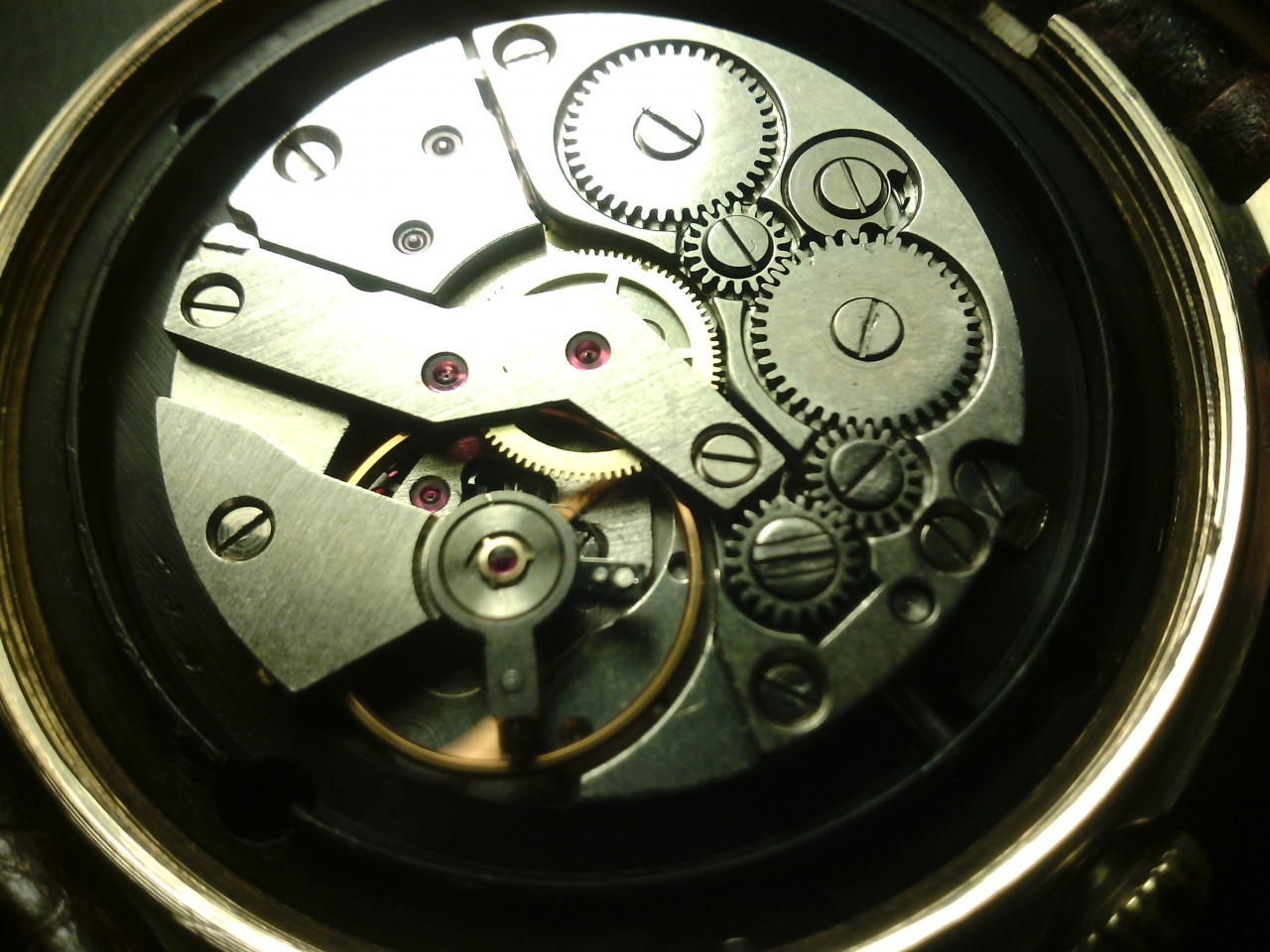

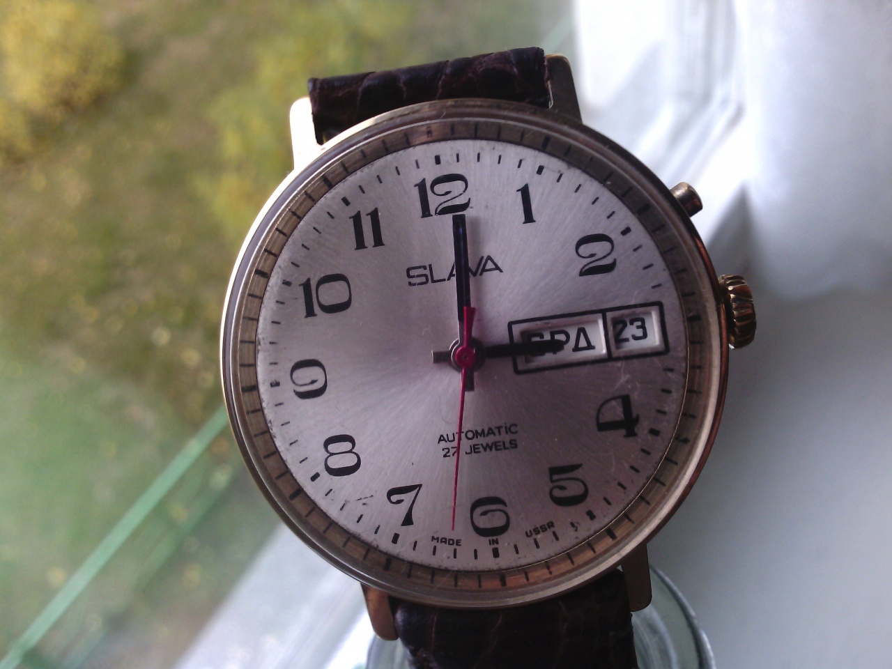

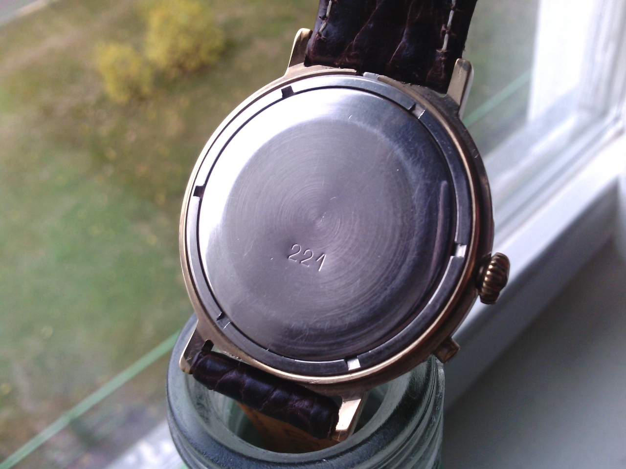

bjiag0 03.10.2013 15:00
Slava 27 камней
Доставшиеся давно часы лежали и ждали, когда я их вскрою.
http://i57.fastpic.ru/big/2013/1003/...0a2d336e90.jpg

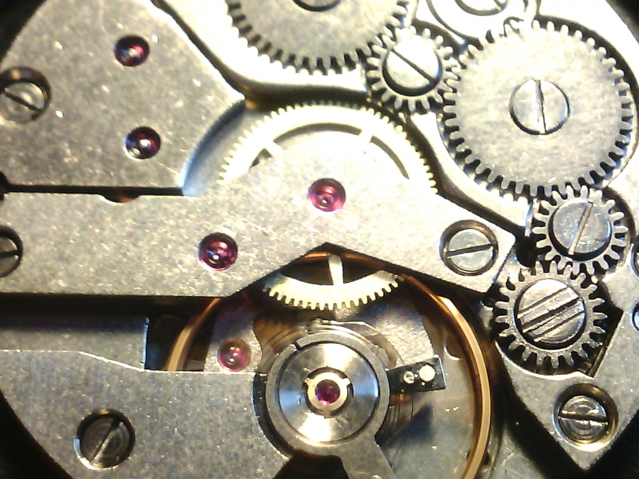

А вскрыв я увидел ЭТО.
http://i58.fastpic.ru/big/2013/1003/...7d84b57807.jpg
Какой тут калибр? Маховик автоподзавода снят кем-то?
От кого подойдет стекло? Там ведь сам корпус как-бы со скосом.
Slaw2 03.10.2013 18:33
косая слава, механизм 2427, автоподзавод снят, стекло поставят в любой час. мастерской.

Мне оч нравится этот мех, и лежат к нему два автоподзавода, очень частая тема снимать его отсюда. Собираюсь собрать 2 штучки, одни на подборе стрелок (сломал одну), вторая идет по почте, тоже без автоподзавода.
Есть вообще еще такая же Слава, но не с косым корпусом, часто попадается, все абсолютно полностью совместимо с "косой". Оттуда можно снять автоподзавод. Короче ищите любую Славу на 27 камнях, без автоподзавода идет 26 камней - ну, я так я понимаю, надеюсь не ошибаюсь.
У вас я смотрю только ротор сняли... нужен ротор, планка и винтик. Я бы восстановил на вашем месте, с виду часы ничего. На вернике на выходных такой мех купил полностью в сборе, с автоподзаводом, совершенно случайно. Балансу каюк, остальное почистить и норм.

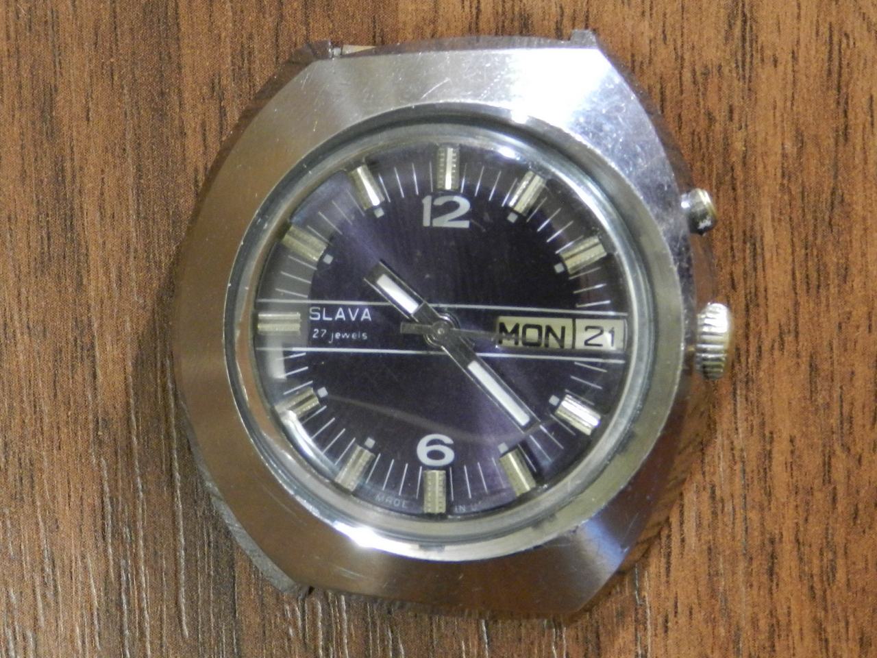

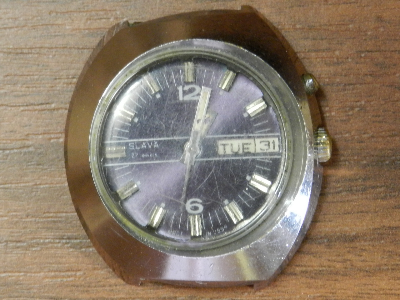

LukaTGN 21.10.2013 22:30
Вложений: 2
Я прямо аж вдохновился этой темой и более-менее привел в порядок свою Славу. Вот до:
Вложение 546637
И после:
Вложение 546638

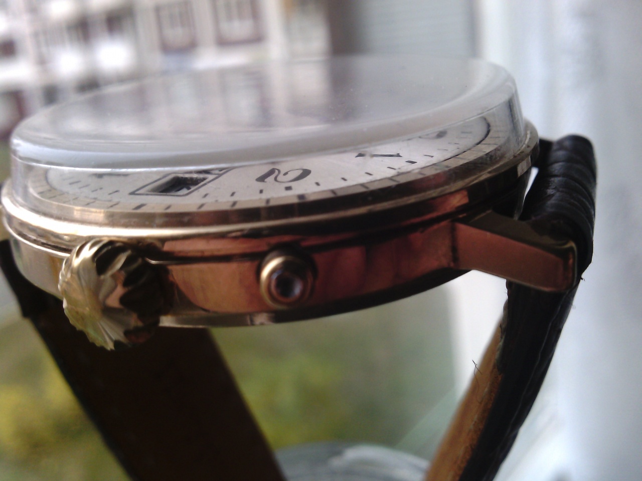

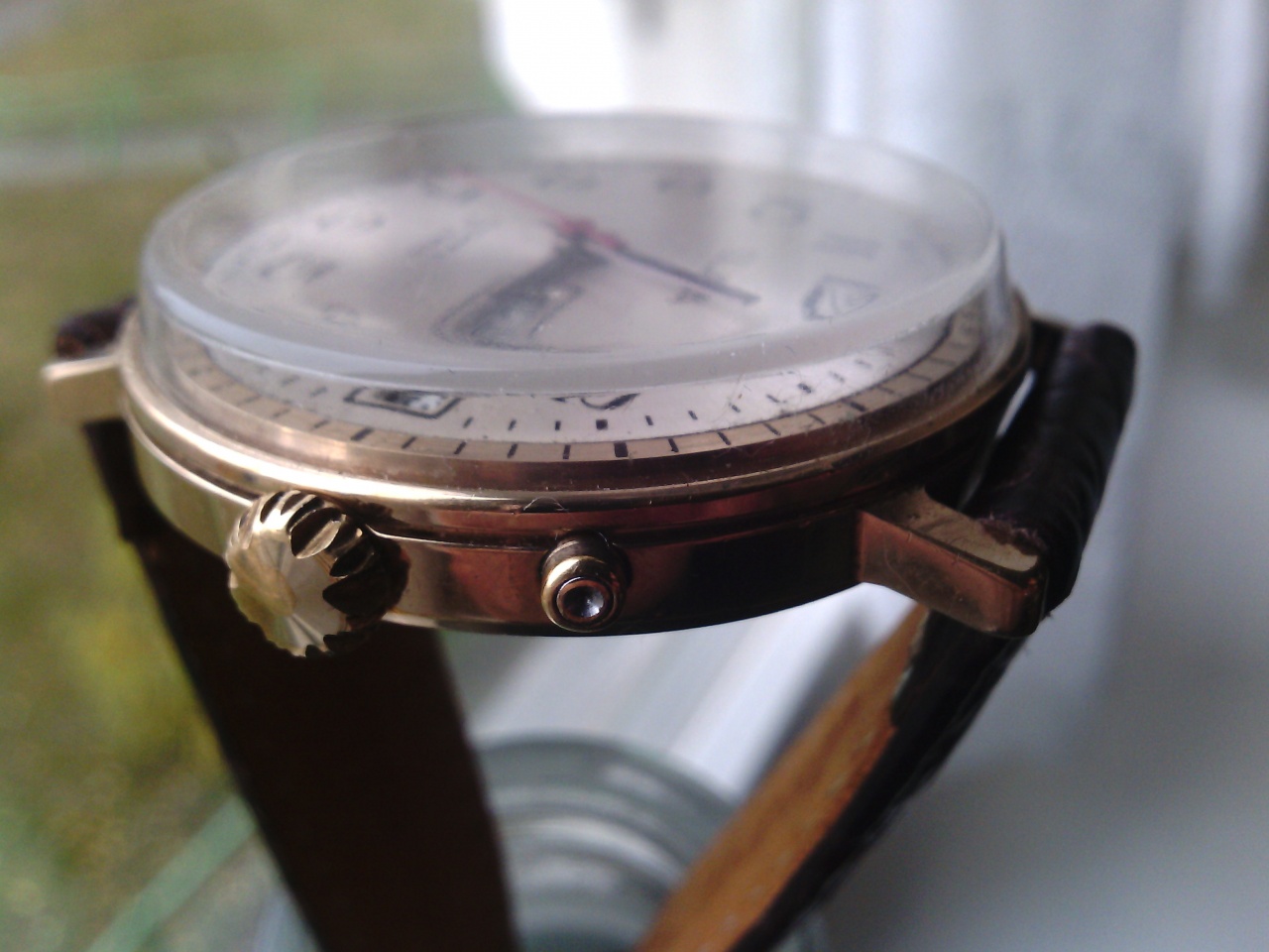

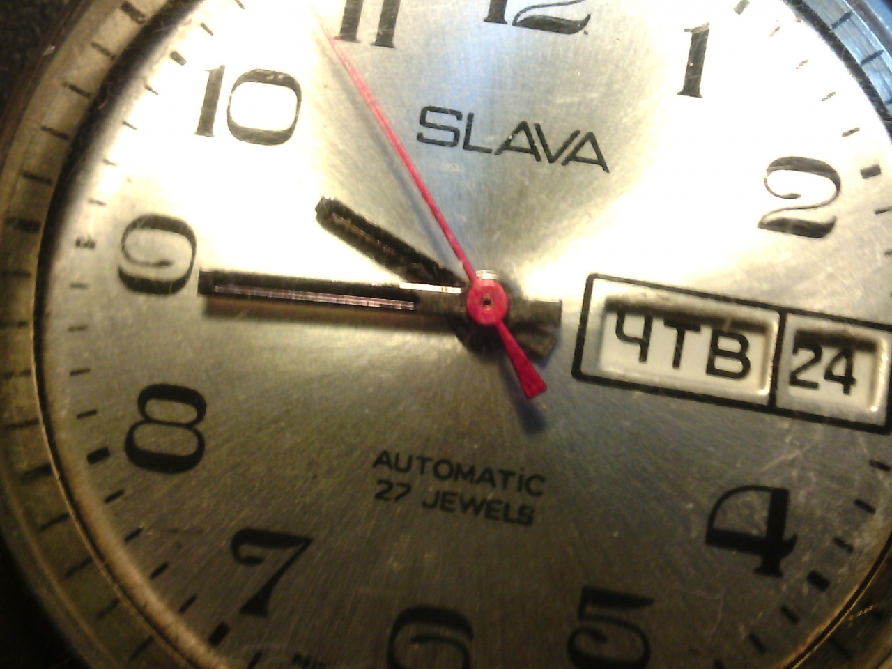

silkin1956 23.10.2013 17:14
Вложений: 4
Вложение 547702Вложение 547703Вложение 547704Вложение 547705
Решил побаловать себя Славой. Славы, тоже ни когда, не было. Сразу приглянулись. Рядом лежали Победа, Ракеты, Слава с позолотой со стороны крепления ремешка. Еще были Славы из СССР. Косоглазие чуть не заработал)!
Вопрос. Заводная головка родная или уже переделанная?
TREBOR 23.10.2013 19:01
Сообщение от silkin1956 (Сообщение 2137692)
Кто-то напильником поработал с заводной головкой для удобства своих пальцев;)
silkin1956 23.10.2013 19:05
Да я так и понял. А остальное? Родную ЗГ посмотреть бы?

Хренассе стеклышко ... видел похожее у луча, но не такой высоты.

Часы отличные,но имхо ремонтиовались,т.к надпись USSR не соответствует русским дням недели.Или цифер меняли или календарь.Кстати календарь на латинице у меня лишний имеется.

Стеклышко брутальненькое...Смахивает на стекло от штурманских.Как дно стакана.

Vilos 23.10.2013 20:24
Сообщение от Murat Pekov (Сообщение 2138131)
Этот циферблат вообще не от этого корпуса.

Ясно. Рядом в магазине полно новых Слав. Но, почему то, проходил мимо. Эти, да ремонтировались. Завтра посмотрю механизм. Лимитка в 1 экз)))!
Murat Pekov, Vilos можно фото родного циферблата!
Vilos 23.10.2013 21:58
В таком корпусе было много циферблатов. Я знаю, как минимум 6. Некоторые есть на форуме.
http://forum.watch.ru/showpost.php?p...7&postcount=52
http://forum.watch.ru/showpost.php?p...2&postcount=85
http://forum.watch.ru/showpost.php?p...8&postcount=58
А вот циферблат который стоит у вас сейчас, шёл только в один тип корпуса, в хроме и в позолоте.
http://forum.watch.ru/showpost.php?p...1&postcount=23
http://forum.watch.ru/showpost.php?p...1&postcount=30

Стеклышко самое что ни есть стандартное, такое шло не только в таких корпусах. У меня их 15 штук новых в пакетах лежит в запаснике, было 20, но 5 уже пошли в дело:) На Штурманские оно не пойдет, я проверял - по диаметру меньше, а еще оно выше. Зато идеально катит на наручные Кировки, если нет варианта найти родное, выпуклое, то можно использовать.
