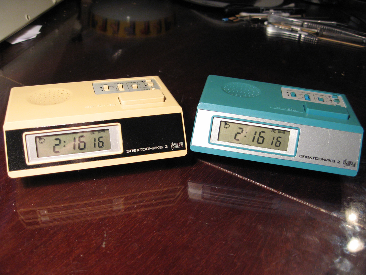

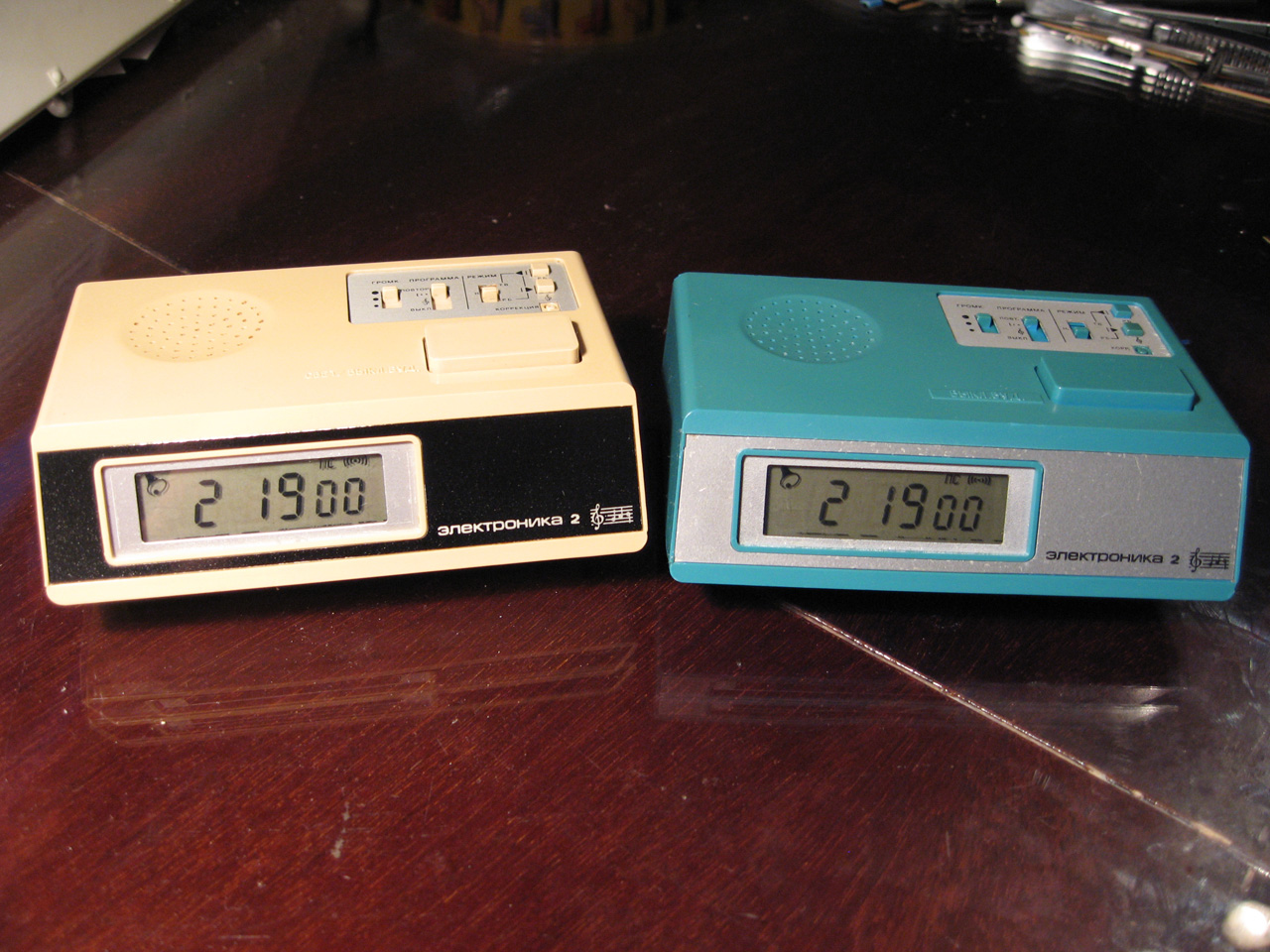

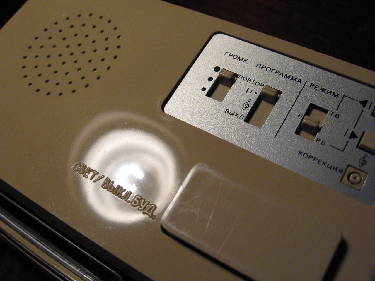

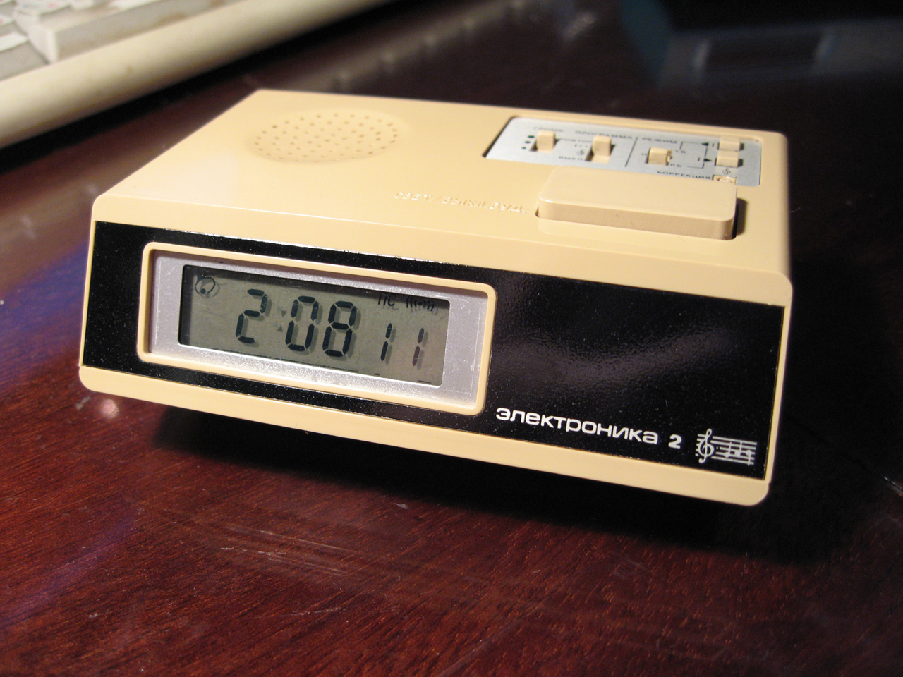

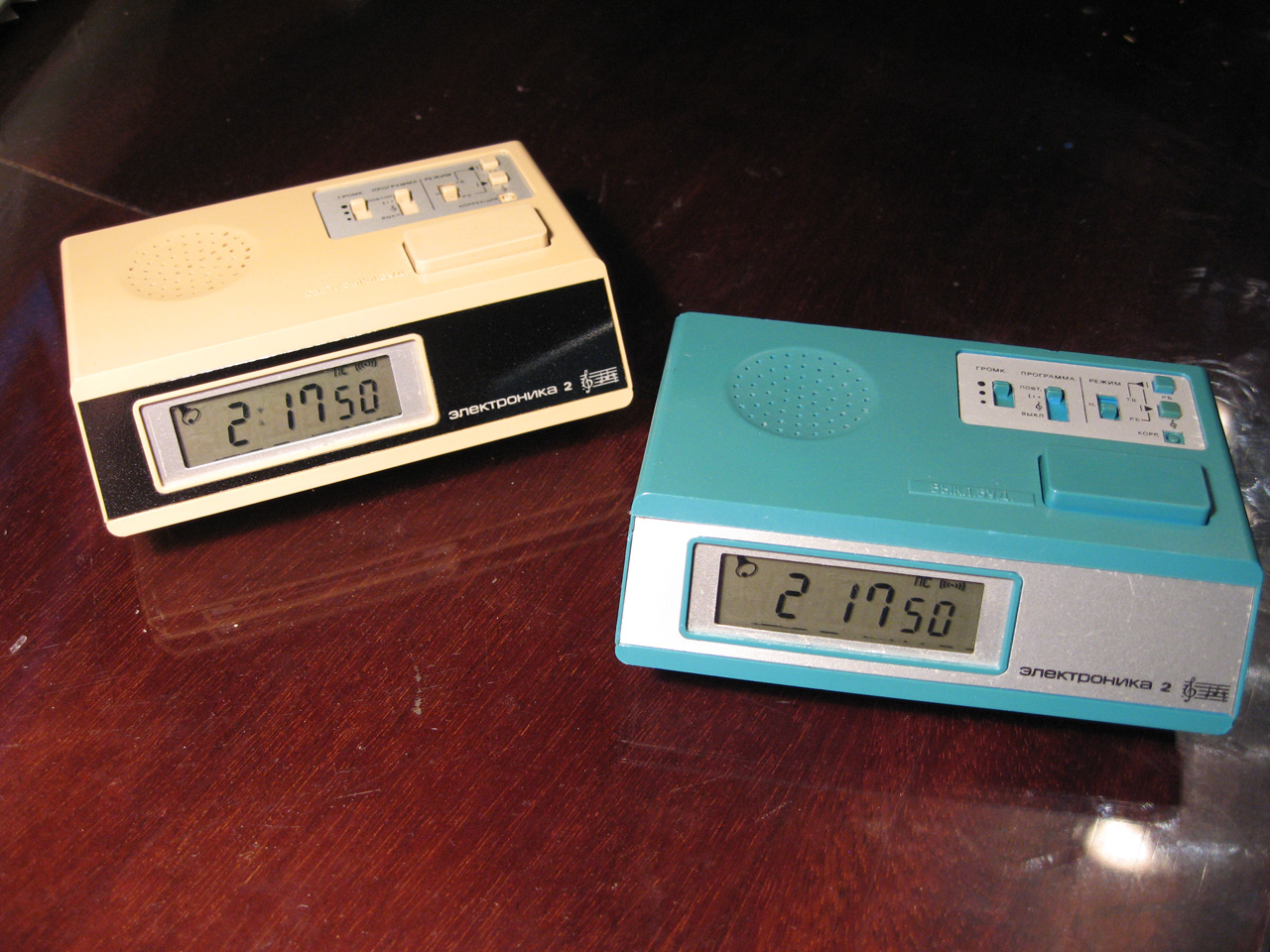

Такая вот сладкая парочка, Электроника 2-14.;) Прошлой зимой мне удалось таки раздобыть индикаторы к этой модели. А это в наше время тот ещё экстрим. :)
Бежевые покупал сам 11-го декабря 1985 года. Голубые лет 5 назад на барахолке.
Вложение 835043 Вложение 835044 Вложение 835045 Вложение 835046 Вложение 835051 Вложение 835052 Вложение 835053 Вложение 835054 Вложение 835055
Часики необычные, редкие, являются советской копией японских Casio MA-2. На фото видно, что качество пластмассы у бежевого экземпляра намного лучше, чем у голубого собрата. Впрочем, разница в цене тоже присутствует - 10 руб. (бежевый стоил 35 руб., голубой спустя пару-тройку лет уже 25). ;)

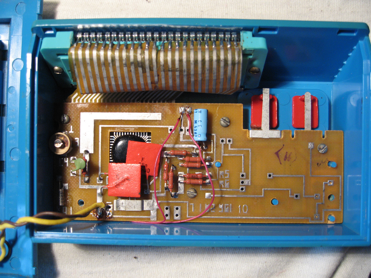

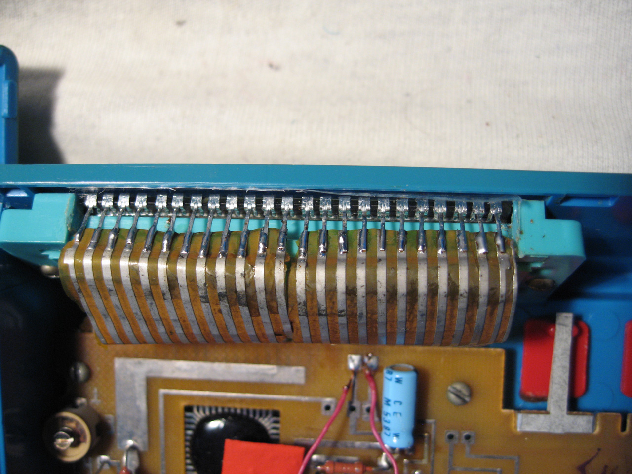

А вот так я поборол синдром плохой токопроводящей резины, капризного гибкого шлейфа и алюминиевой прижимной пластины. Поборол радикально и, думается мне, уже навсегда.;)

siealex 02.11.2014 00:10
Еще остался хотя бы один? ОЧЕНЬ нужны.
От чего контакты? Я делал так на Э-16 с помощью контактов от панельки для чипов.
WhiteLion 02.11.2014 00:13
siealex,
я бы с радостью Вам помог, но, к сожалению, дисплеев было только два.
А контакты от импортных ЖКИ с металлическими выводами.

WhiteLion 02.11.2014 00:23
Сообщение от siealex (Сообщение 2756715)
Зы, мелодии в часах какие?
А на 2-11 и на Э-16 со стеклянным чипом не найдется?
На бежевом симфония № 40 Моцарта, на голубом свадебный марш Мендельсона.
По дисплеям к 2-11 и Э-16 помочь не смогу. Для восстановления своих 2-11 я покупал в своё время доноров. А Э-16 у меня пока нет ни в сборе, ни по частям. :)

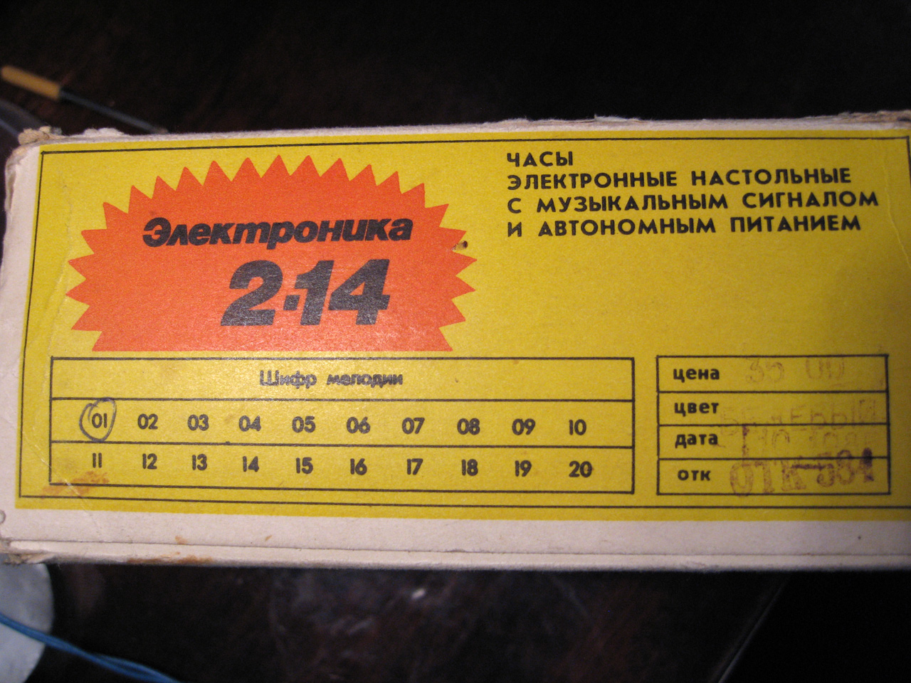

Вообще-то, если верить надписям на упаковке (см. фото), существовало 20 вариантов мелодий. Те, что у меня, имеют коды 01 (бежевый) и 08 (голубой). Если на м/с есть маркировка, там этот код присутствует.

Там может оказаться дисплей на твердых ножках, а не на резинках. Исправлять такой очень геморно, хотя вполне реально, я недавно делал такой на Э-16.

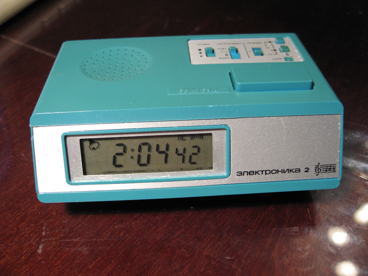

eir139 02.12.2014 18:25
Вложений: 2
Электроника 2-14: заменил кварц, впаял (наугад) 0.1мкФ вместо раскуроченного красненького плоского конденсатора, вставил батарейки - та-да! запиликали!
С управлением разобрался более-менее. Но время отображается в 12-часовом формате. Как различать день-ночь? Или индикация не вся? (кстати, половина сегментов отображается тускло-тускло).
Понравилась звуковая индикация нового часа - три сигнала одной тональности, при переходе на новый час сигнал другой тональности.
siealex 02.12.2014 20:20
День-ночь различается знаком в виде часов с левой стороны дисплея, под колокольчиком. Нет знака - AM, есть - PM. Половина сегментов отображается тускло - это поголовно на дисплеях этого типа.

Имею в своём арсенале Электронику 8. Это встраевымые часы. У меня с самого момента покупки. Они шли как дополнительный аксессуар в кухонном гарнитуре "Ирина". У меня ранняя модификация, у которой дисплей с ножками как у микросхемы, впаянными в плату. Через несколько лет эксплуатации пропало пару сегментов в индикации. Потом ещё. В конечном итоге чуть ли не половина сегментов не отображается. Вы пишите исправить реально. А как? Если не секрет конечно:).
siealex 16.12.2014 21:52
Я делал так. Аккуратно отделил все ножки от дисплея, снес всю эпоксидку, которой эти ножки были приклеены. Должно остаться голое стекло с дорожками. Новые ножки делал из контактов панельки под микросхему (это не обязательно, можно из любых металлических пластинок). Контакты должны крепко обхватывать стекло с обеих сторон и соприкасаться с дорожками (но не царапать их!). Делаем такие контакты на все дорожки (а их может быть 40 с лишним) и впаиваем в плату, для надежности места контакта можно намазать токопроводящим лаком. Принцип можно понять по любым современным ЖК дисплеям - у них такие ножки. Где-то тут описывалась аналогичная переделка на Э2-14.
